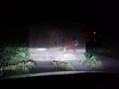

Поставил би-ксенон 6000к и вид замечательный хоть иголки ночью собирай и не сравнить с галаганками!
Замена лампочек  VW Polo sedan
2012-07-11 00.05.14.jpg [ 914.69 КБ | Просмотров: 5660 ]

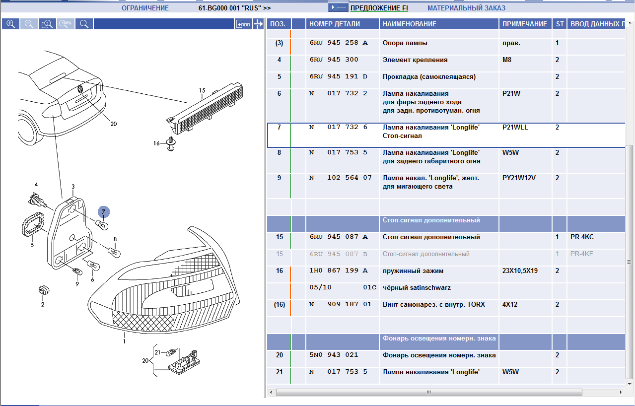

народ, скажите дураку, у нас лампы в задних фонарях, задний и стопы - со смещенными усиками или симметричные? вроде смещенные, в фонарь лезть не хочу.
Сообщения: 473
Откуда: Самара
Благодарил (а): 205 раз.
Поблагодарили: 326 раз.
Нет в фонарях ламп со смещенным цоколем
Сообщения: 593
Откуда: Москва-Чебоксары
Благодарил (а): 68 раз.
Поблагодарили: 160 раз.
AvdeeFF
===TAT===
ну и???
симметричные? ибо судя по этому: viewtopic.php?p=171739#p171739
а ниже коммент его к видео:лампы (кроме габаритной) вставляются только в одном положении из-за несимметричных направляющих.
вывод напрашивается сам.. так что в итоге? чувствую, пока от вас дождешься - фонарь быстрее снять.

DemixX
выковыривал заднюю туманку и менял все задние стоковые лампы на osram - не было со "смещенным центром тяжести" (с)
хотя на видео одна лампа с несимметричными усами :?

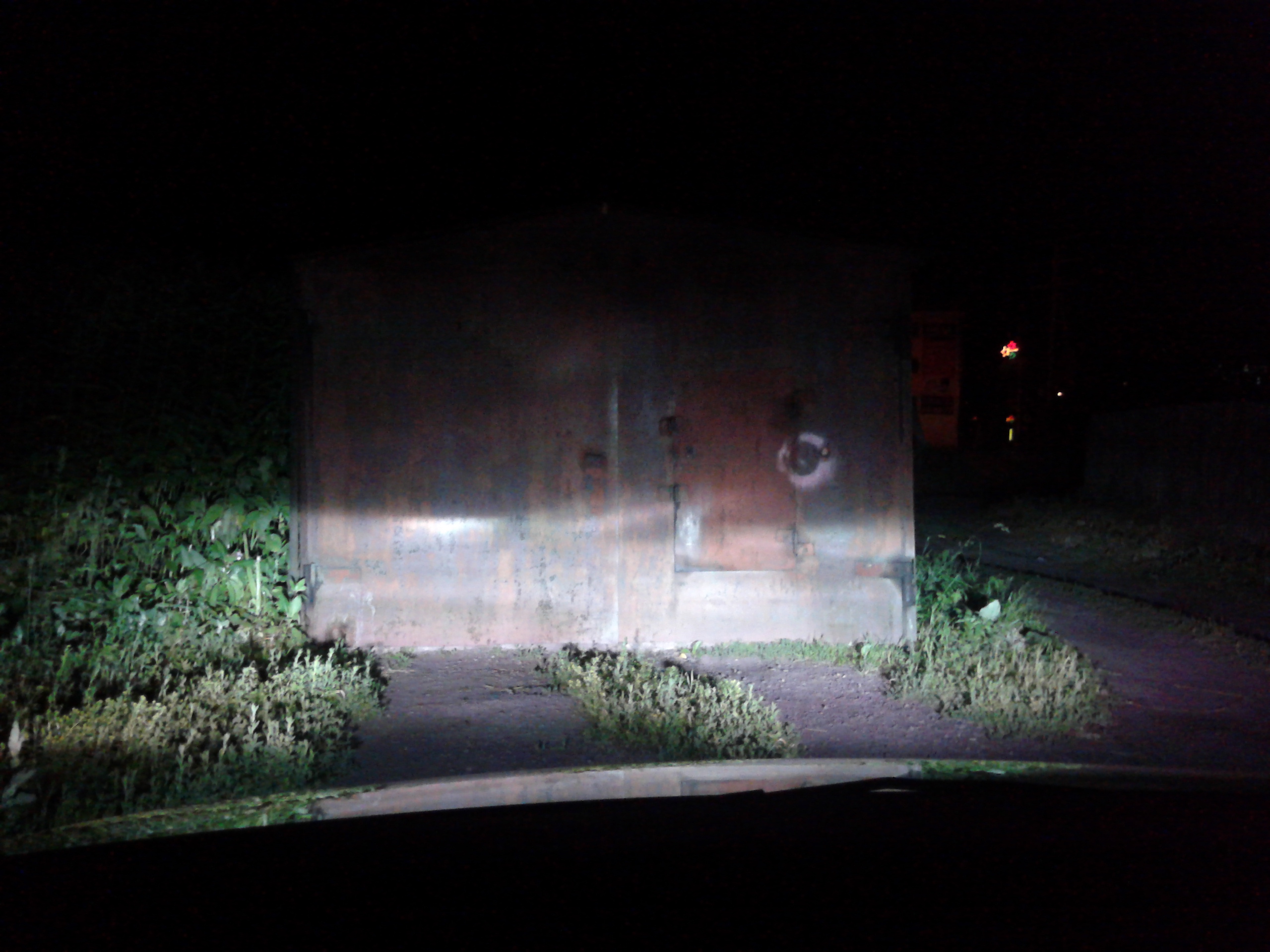

для достоверности можно по номерам проверить
Снимок.PNG [ 109.61 КБ | Просмотров: 5559 ]
