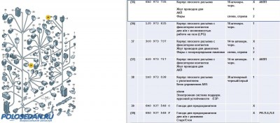

Добрый день, уважаемые половоды!
Нехороший человек атаковал мой полик, в результате чего вырвана фара с обрывом всех проводов, в т.ч. туманок.
Буду ставить фары от хэтча (Н7Н7) и туманки с линзами (Н11), с заменой жгута проводов, чтобы не колхозить переходники.
Помогите найти номерок этих жгутов.
Номер, как таковой, у жгута проводов моторного отсека отсутствует. Ради 2-х 10-ти контактных разъемов, приходящих на хетчевские фары менять весь жгут проводов моторного отсека с 30-40 разъемами, некоторые из которых будут просто не задействованы (т.е. просто будут "болтаться") - это безумие. 10-ти контактный разъем, приходящий на хетчевскую фару - это просто ответвление от основного жгута проводов моторного отсека.
Номера (артикул) фар на Polo Hatch 6R и пинов (разъемов)
Жгут проводов моторного отсека.jpg [ 229.4 КБ | Просмотров: 2524 ]
Добавлено спустя 7 минут 1 секунду:
Можно просто нарастить провода до нужной длины, обжав на остатках проводов влагозащищенный разъем с нужным количеством контактов типа "мама" или "папа", на ответной части нового провода необходимой длины соответственно наоборот. Процесс замены кратко показан вот тут в картинках.

Весь жгут не вариант поменять, он наверно из под капота идет и цена этого жгута будет космос, проще нормально переделать существующие.
