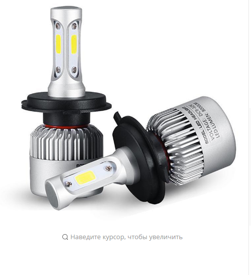

Кто-гибудь знает, вот такие Н4, встанут нормально?

Не встанут эти какашки в вашу фару, к тому же светят хуже родных галогенок, для начала посмотрите обзоры про эти лампы (читайте на 3 странице)хорошие лампы будут стоить в районе 15 тыс, но поставить в фару сие чудо можно при диком колхозе, а оно вам надо?

Радиатор лампы через резиновый пыльник не пройдет, в крепежной пружинкой тоже не очень безпроблемно. Без пыльника фара на выброс. Если по ночам не ездить, а новые фары в запаснике, то как альтернатива ДХО и не более.

А инженеры-то ВАГа, вот тупые - всё какие-то фары специально изобретают, с рефлекторами мудрят, теплоотводом заморачиваются.... А тут надо просто с Али пару поделок вколхозить, в любую оптику и вот LED фары готовы.

Плюс лишение на полгода если докопается инспектор на посту (при наличии удостоверения тех.инспектора и его желания). Купил себе поставил и выкинул - хуже колхозного ксенона (брал дорогие китайские). Чудес не бывает - либо новые линзованные фары либо просто хорошие галогенки.
Диоды использую в габаритах и плафонах - вот там им самое место. Недорогие хорошие это Маяк.

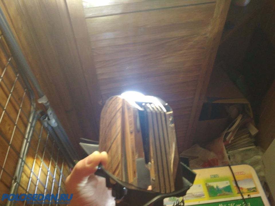

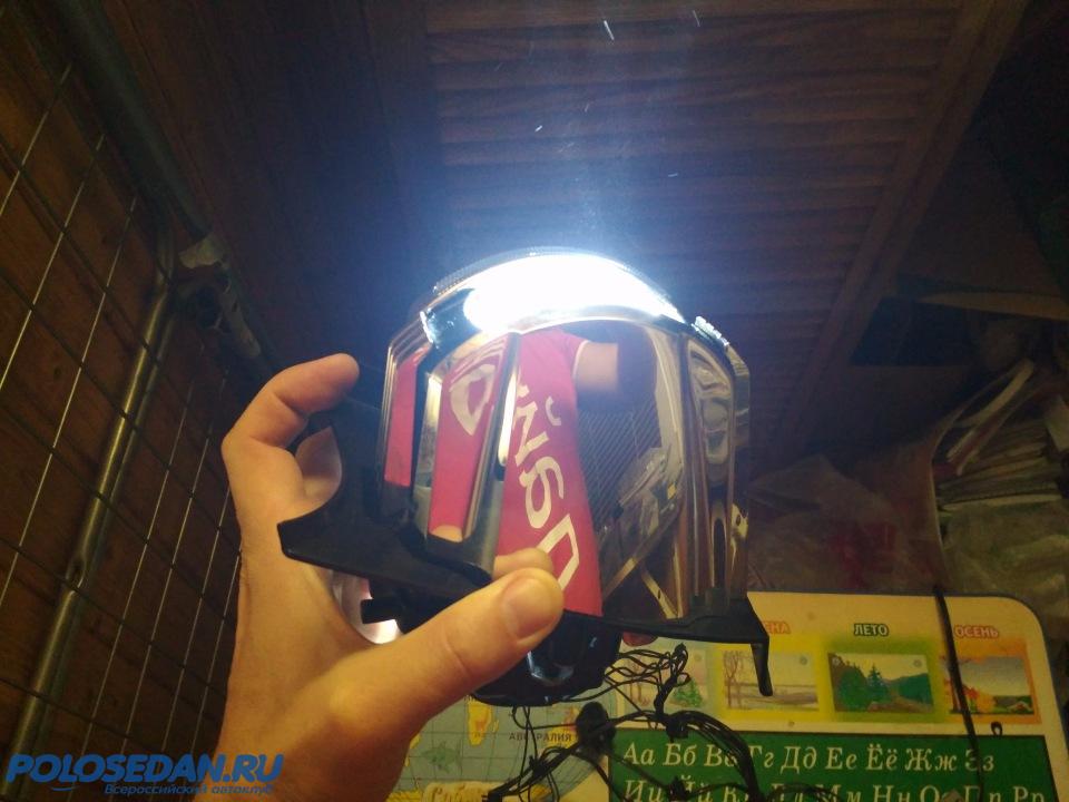

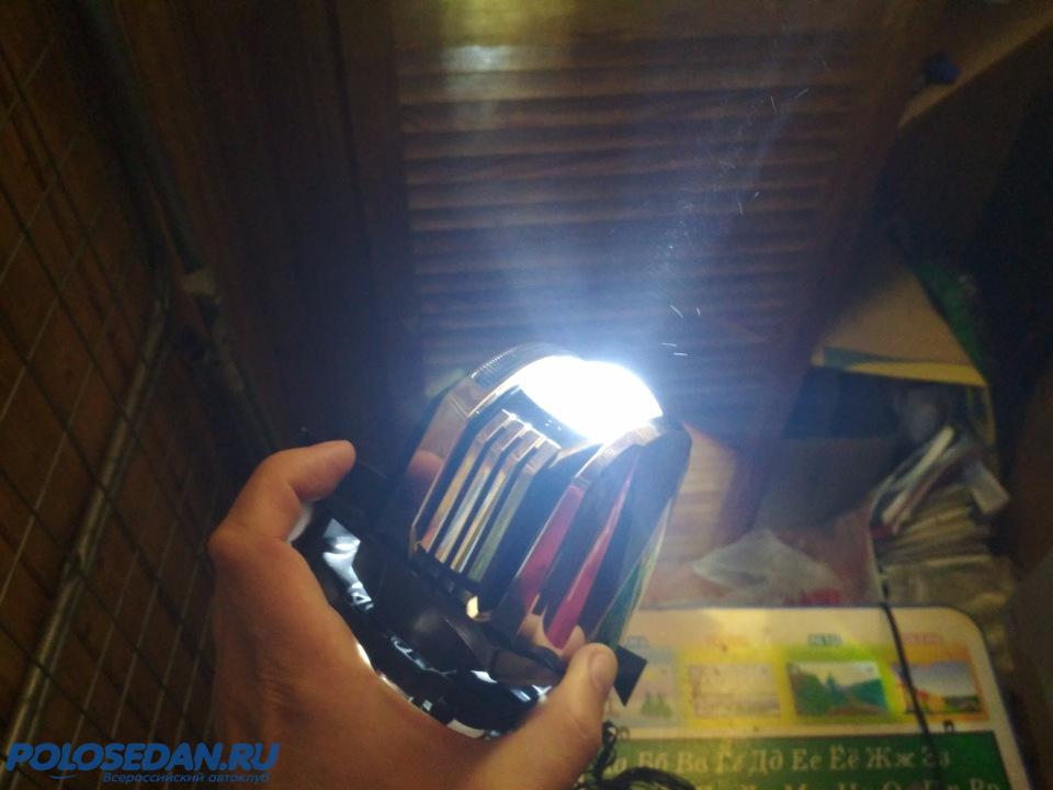

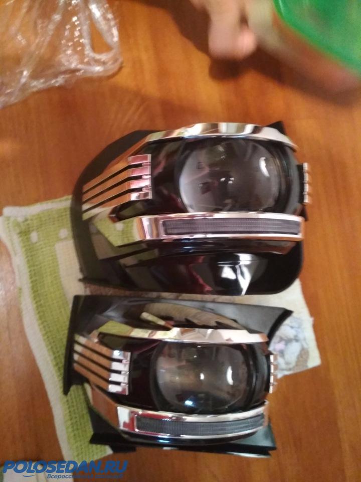

ставить нужно детали из "колотых" фар
оригинал от ВАГ..
свет по госту а не эти лампочки от китайцев
тут и свет и качество засветки.. конечно это не просто как лампочку поменять..
но результат стоит того..

Так то оно так, но такая бандура в половские фары просто на просто не влезет.
Убирать радиатор сзади не варик, светики перегорят быстро.

ну ближний короткий совсем, там кулер и активное охлаждение.. на дальнем, да пассивный радиатор, но его можно заменить так же кулером.. есть БИ модули но они "высокие" если понимаете.. эти на фото идеальный для ретрофита вариант..
ну и принцип построения фары "лесенка" она и маску в себе несут и габарит LED.. так сказать все в одном..

Тут даже не совсем в глубине дело, но и в ширине тоже. Если только стенки корпусов фар перепаивать и расширять.

по ширине возможно, но нужно мерить, так как штатную доп ресничку убираем и оставляем только ДРЛ под ледами..я вынашиваю этот план пока..
