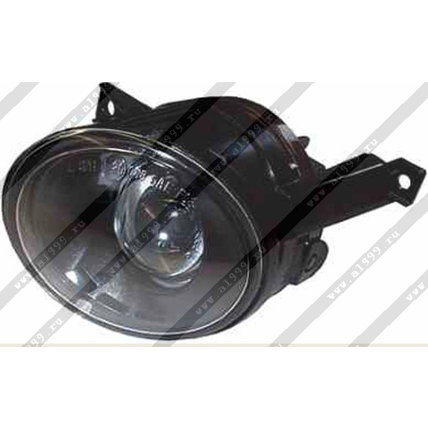

Нашол птф DEPO 441-2039R-UE 830руб
DEPO 441-2039L-UE 840руб

Вот
Комментарий к файлу: DEPO 441-2039R-UE
