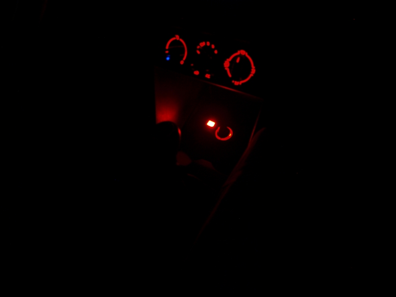

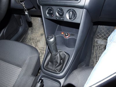

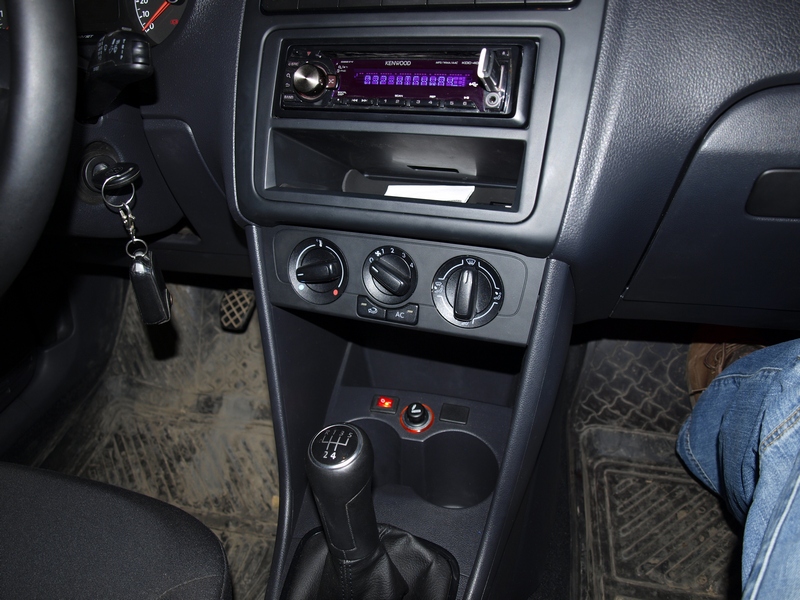

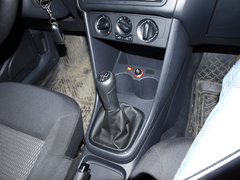

/Sемен: Возможно кому-то будет интересно-приобрел машину без ПТФ, через некоторое время решил их доустановить. Обратился к ОД, насчитали 20 т.р., сторговались на 10300(цена за ПТФ, решетки в бампер под ПТФ, расходники, работа, без замены переключателя света, так как планировал использовать ПТФ в качестве ходовых огней). Установили через реле с управлением от АСС(повернул ключ-туманки зажглись). в дальнейшем сам установил кнопку включения/отключения ПТФ банально "разорвав" провод управления. установленная кнопка в приложенных файлах.
Итог: Экономия на переключателе света, машина остается на гарантии, возможность при необходимости включать-выключать ПТФ).
Подсветка кнопки работает только при включеных ПТФ, цена кнопки 35р.

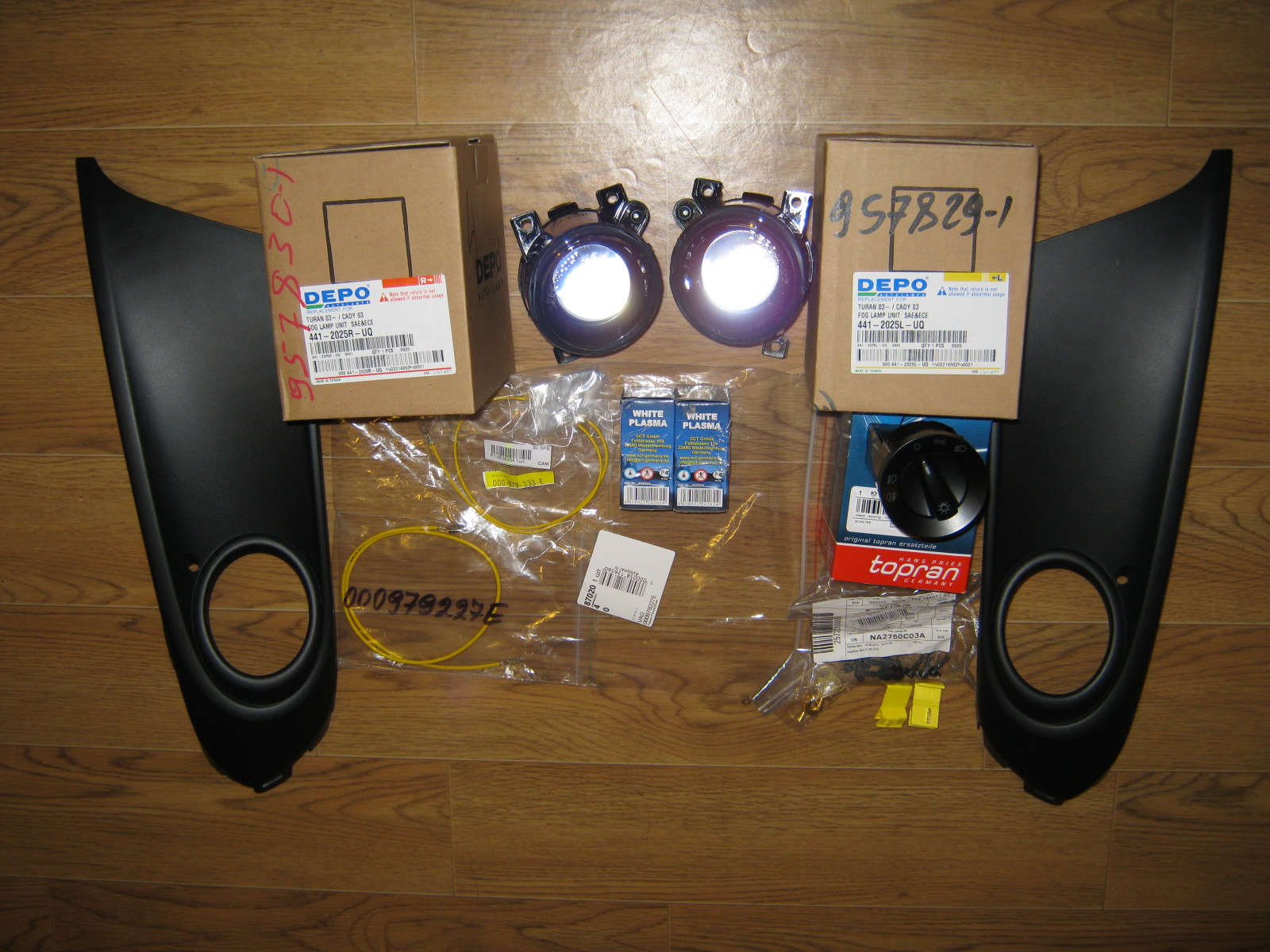

Имя: Серый

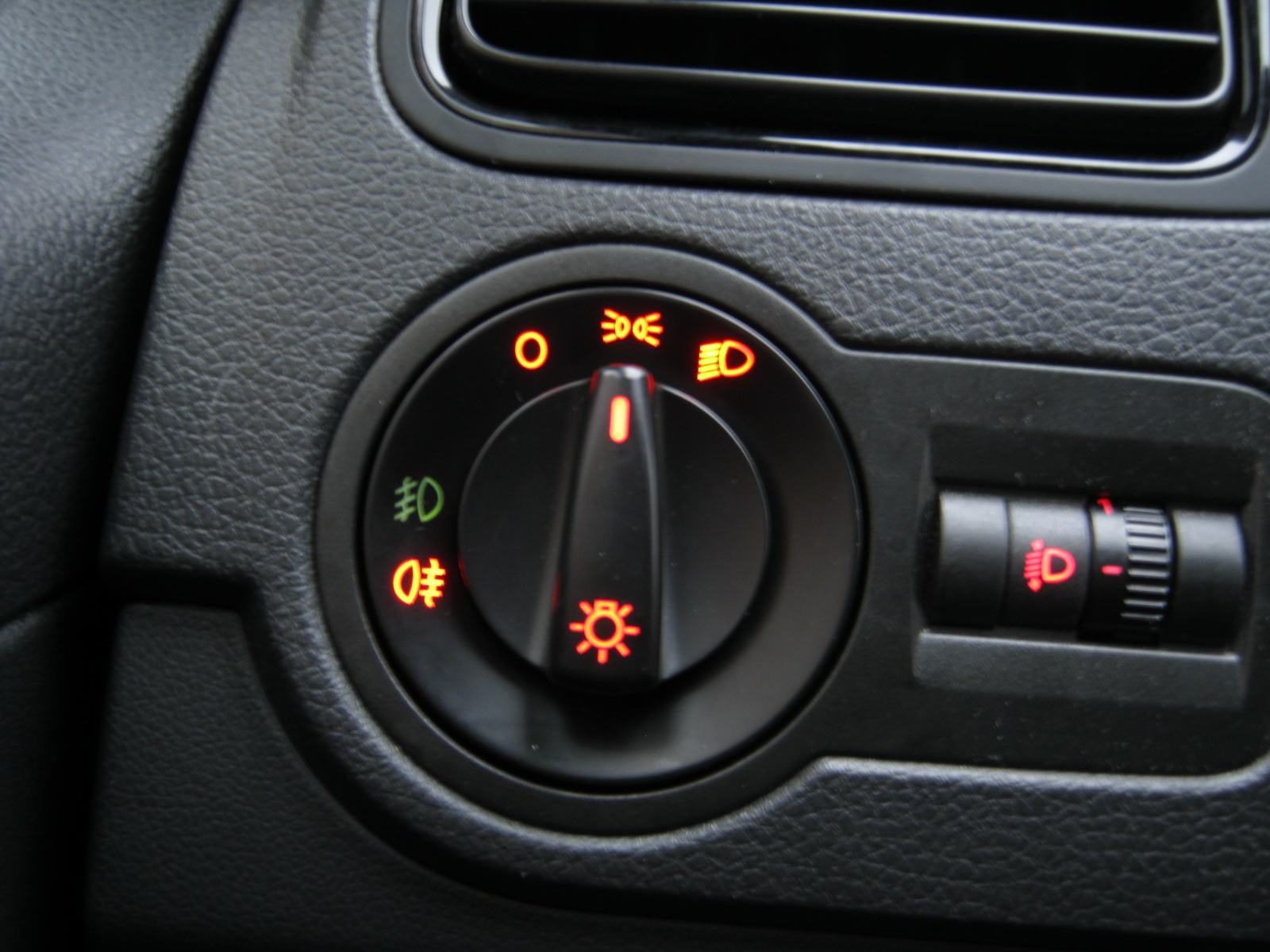

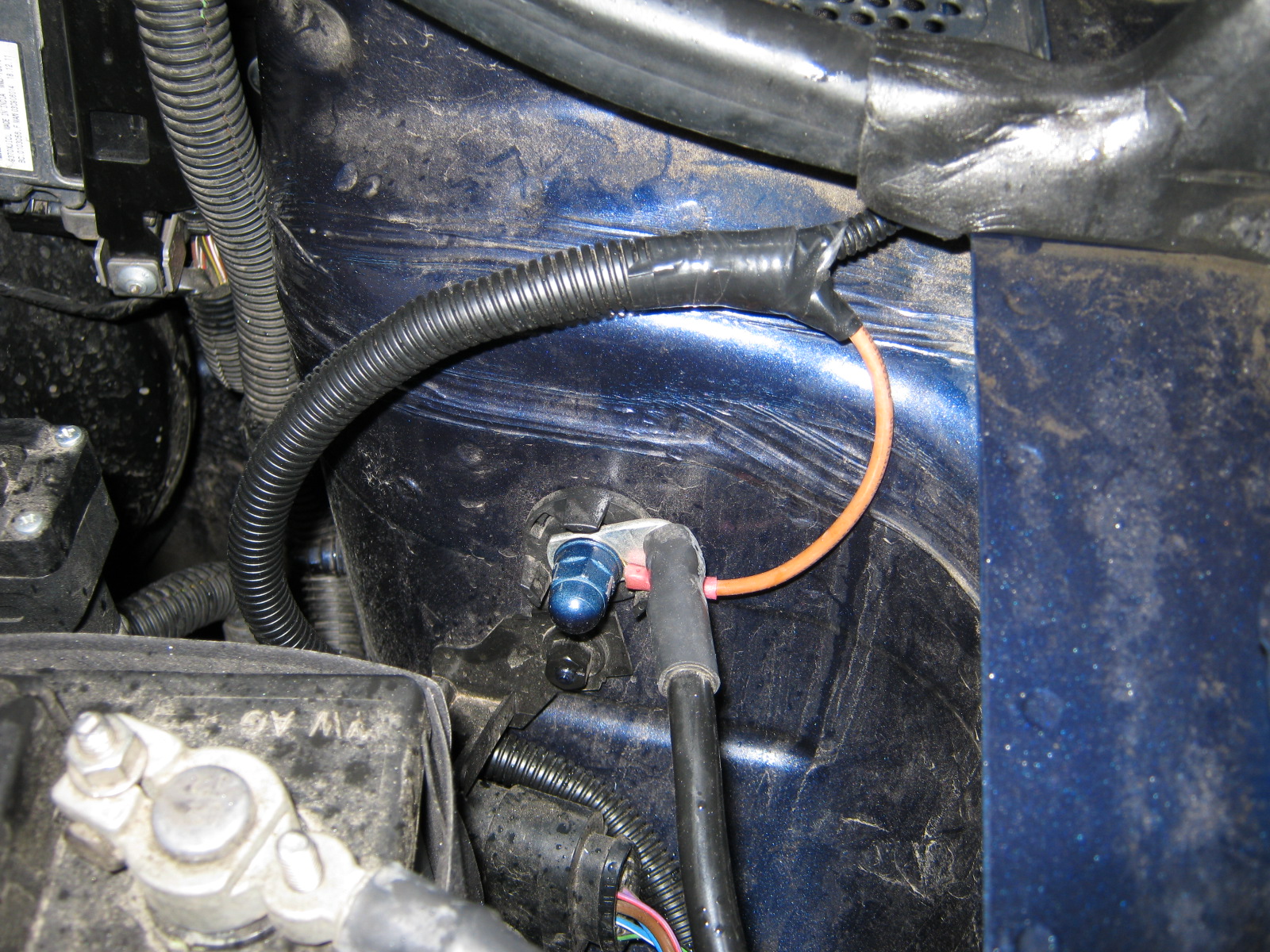

Установил наконец линзы DEPO через переключатель "с хая" и блок предохранителей, проводку делал сам.
В салон вводил через отверстие у кронштейна двери.
Непонятно с переключателем - зеленый индикатор еле светит, вроде на самый дешевый неоригинал выбрал - Hans Preis. Брак или что-то не так сделал?
Подробней здесь: http://www.drive2.ru/cars/volkswagen/po ... al/255022/

Они и не подключенные ещё уже светят... ;)

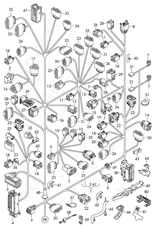

niger122 писал(а):
может я что то упусти но все же спрошу. Есть ли готовый комплект проводов для подключения птф. Желательно оригинал. Нужен артикул для заказа. Заранее спасибо bt
если верить ETKA, на машинах с заводским птф проводка к противотуманкам - часть общего жгута.
так что, думаю, что ответ - нет.

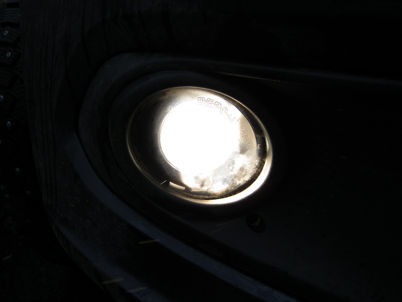

Воткнул вчера ксенон в ПТФ. Свои родные HELLA заменил на DEPO с линзой, вообщем фигня получилось конкретная. У меня на телефоне фонарик ярче светит. В DEPO с линзой стоит перегородка которая якобы выравнивает свет НО съедает процентов так 60 света.. Покатаюсь недельку, скорее всего буду менять обратно на родные и отрегулирую пониже. :-(
