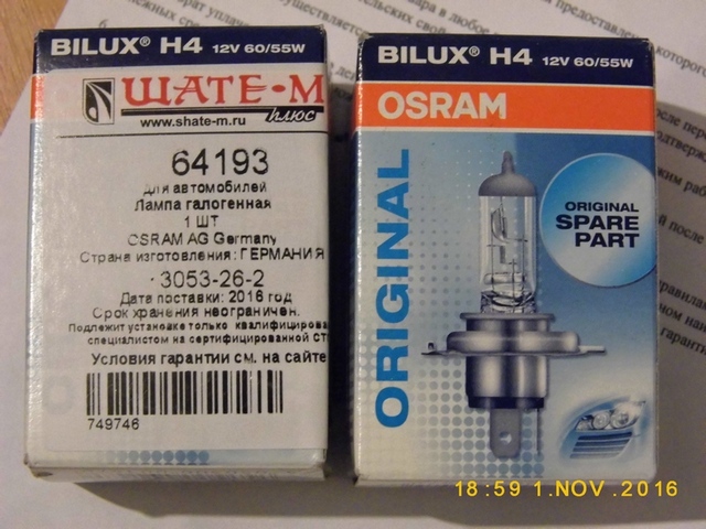

Подготовил фото отчёт по замене лампочек ближнего и дальнего света.
Очередной заказ лампочек в Autodokе.
Замена лампочек
Заказал сразу две штуки.
Замена лампочек

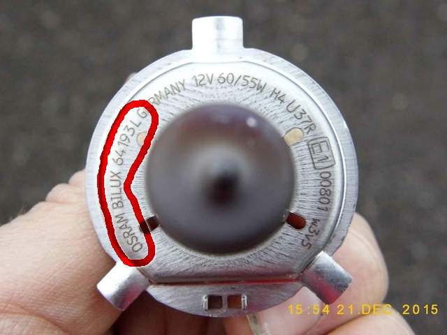

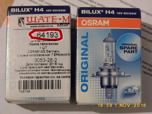

Как видим на снимках, маркировка соответствует. Как на упаковке, так и на лампе. OSRAM BILUX 64193.

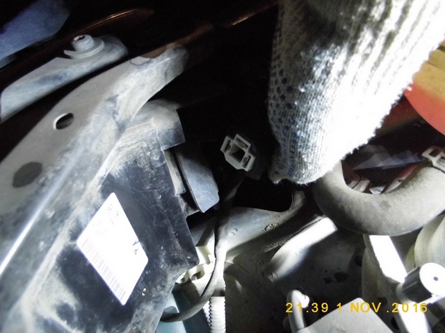

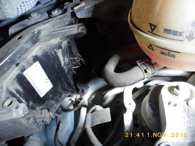

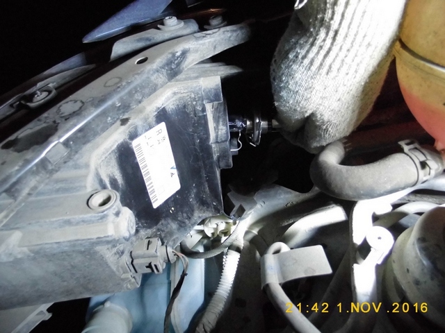

Снимаем фишку.
Замена лампочек
Взяв за специальные усики.
Замена лампочек

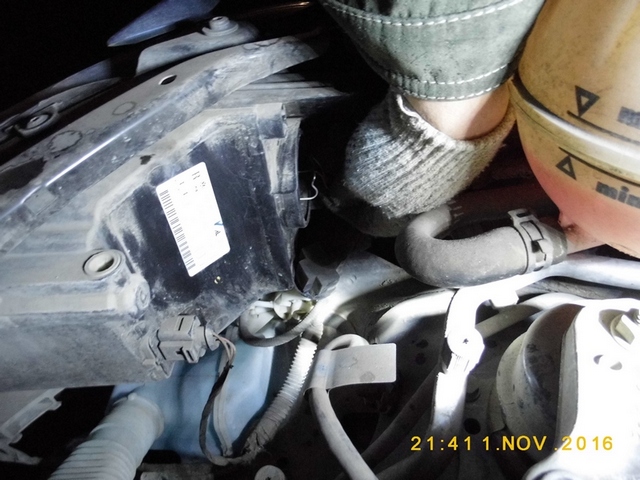

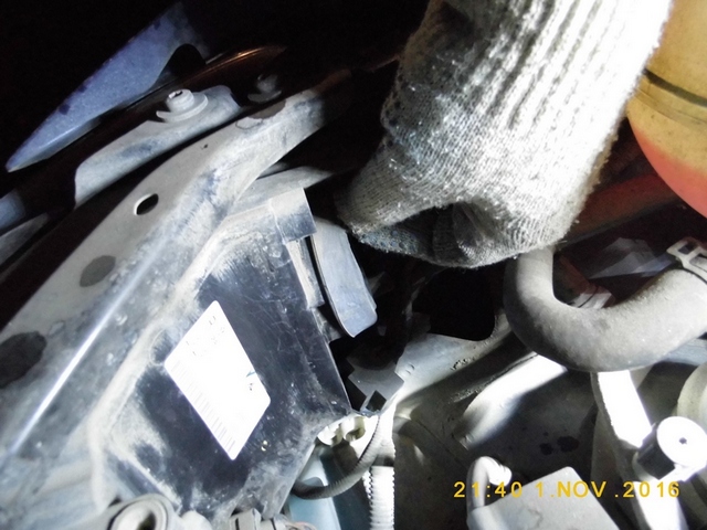

Снимаем пыльник.
Замена лампочек
В верхней части отверстия нащупываем скобу. Нащупав её, начинаем с усилием давить её вниз, до характерного щелчка.
Замена лампочек
Опускаем скобу вниз, чтобы достать лампу.
Замена лампочек

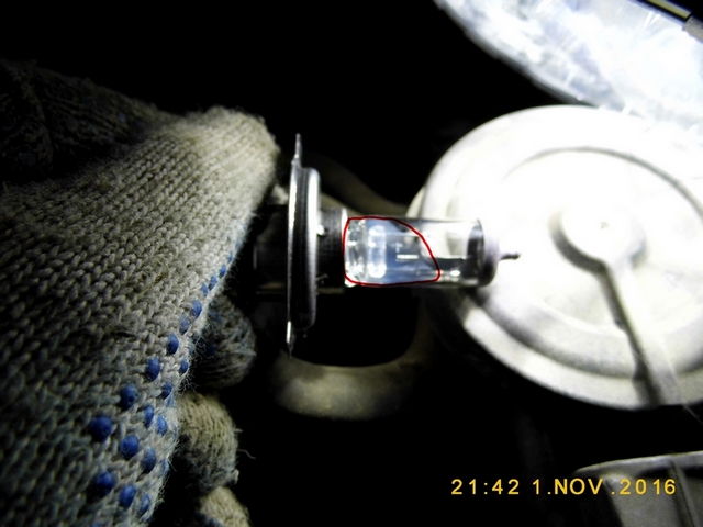

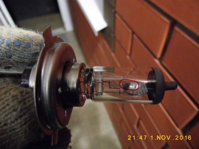

Достаём лампу.
Замена лампочек
Как видим на стекле лампы остался след от перегорания.
Замена лампочек
Ну и соответственно осыпалась спираль ближнего света.
Замена лампочек

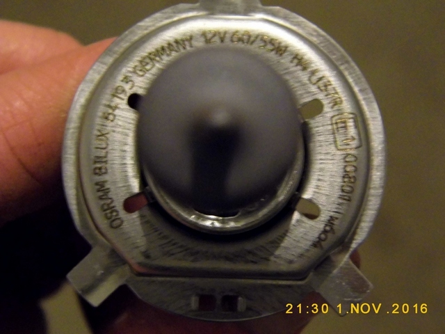

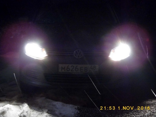

И так, левая фара. Где стоит заводская лампа, OSRAM BILUX 64193L.
Замена лампочек
И правая фара, с лампой OSRAM BILUX 64193.
Замена лампочек
Разницы по моему нет.

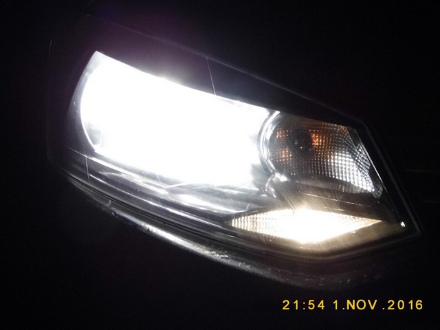

Поменяв лампочку в правой фаре, фото отчёт решил выложить в выходные. Но через день перегорает лампочка в левой фаре, где стояла заводская лампочка.
Взям вторую упаковку.
Замена лампочек
Был немного удивлён, что маркировка на упаковке и на лампе, разная. Опять эта пресловутая буква L.
Замена лампочек
Не, маркировка разная, на оригинальной лампе - OSRAM BILUX 64193L, это скорее всего спецзаказ для конвейера, на официальном сайте OSRAM такой лампы нет, хотя заказать ее по этому артикулу можно - ценник в районе 400 руб. за 1 шт.
Обычный OSRAM 64193 (LongLife), которые вы установили - отличные лампы, продавец в автомагазине все меня выпытывал, когда я лампы заказывал, откуда я про такие лампы узнал :grin: ? Родная правая с буквой L перегорела на 45 тыс., поставил две такие же, как у вас - они уже проехали почти 45 тыс., пока живые вроде.

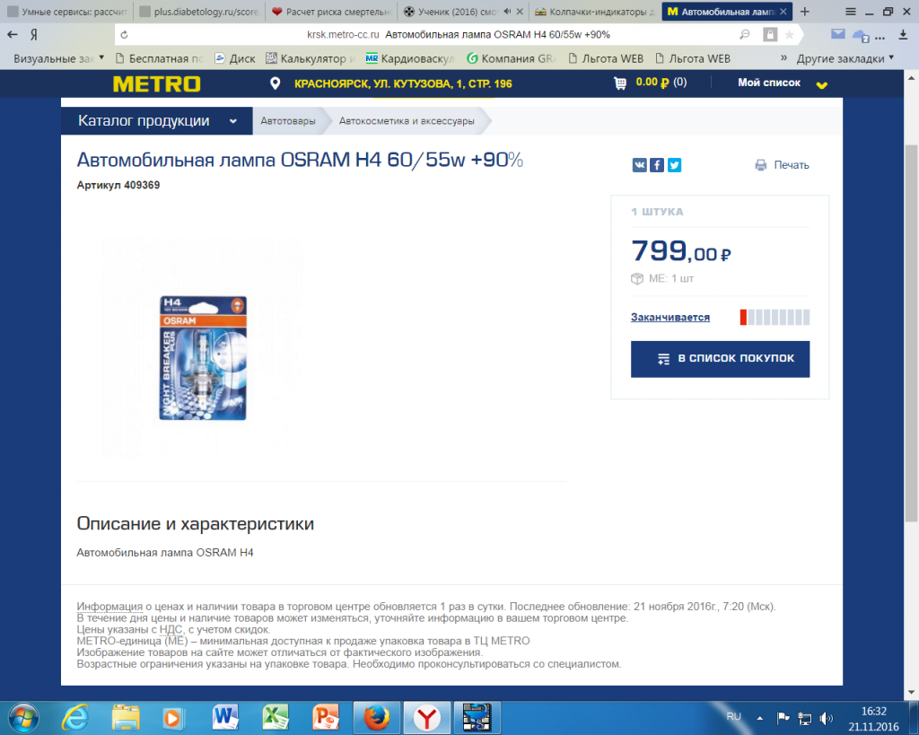

Замена лампочек

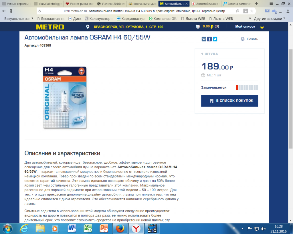

у нас в метро продают такие-Автомобильная лампа OSRAM H4 60/55W
Артикул 409368-как они).ценник интересный-189 р.как они?

а еще вот этиЗамена лампочек

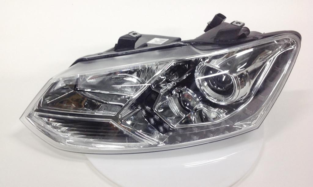

Замена лампочек
всем привет. Купил фары б.у. Вообще неоригинал, из Тайланда вроде. Вот в ближнем лампы вообще не светят. Подскажите, по каким параметрам купить лампы в ближний свет? А то документов не было с фарами... . Ближний на линзе. Примерно, как на картинке. Спасибо

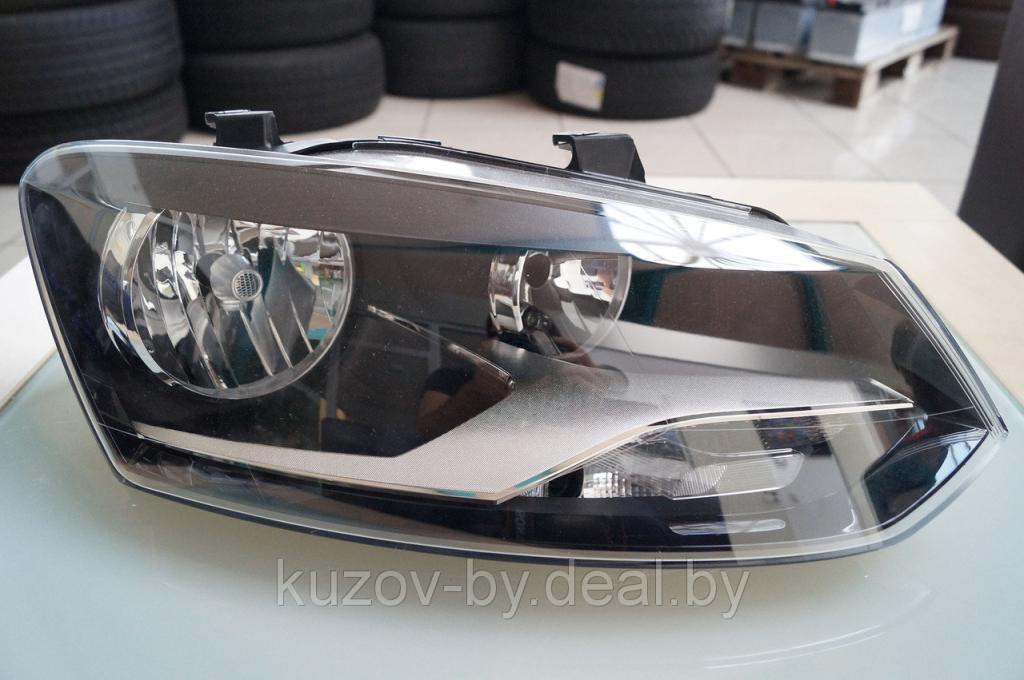

Поло 16 года ( обновленный , короче ) на 15.000 сдох ближний в левой фаре . Полистал мануал и не понял какую лампочку искать на замену ... Там Н4 и Н7 варианты . Левая фара как я понял самая сложная по замене лампочек . Без демонтажа реально поменять ?
Сообщения: 859
Благодарил (а): 136 раз.
Поблагодарили: 237 раз.
Имя: Артем
Все просто, если у вас не линзованная оптика и есть отдельные секции для дальнего света и ближнего, то тогда лампа H7, если у Вас ближний и дальний в одной секции, то H4.
H4 можно поменять без снятия, а фары с раздельным светом придется снимать.
Зарегистрирован: 09 июл 2016, 01:28
Сообщения: 16
Откуда: Saint-Petersburg
У меня такая блок фара Замена лампочек
darkbai писал(а):
