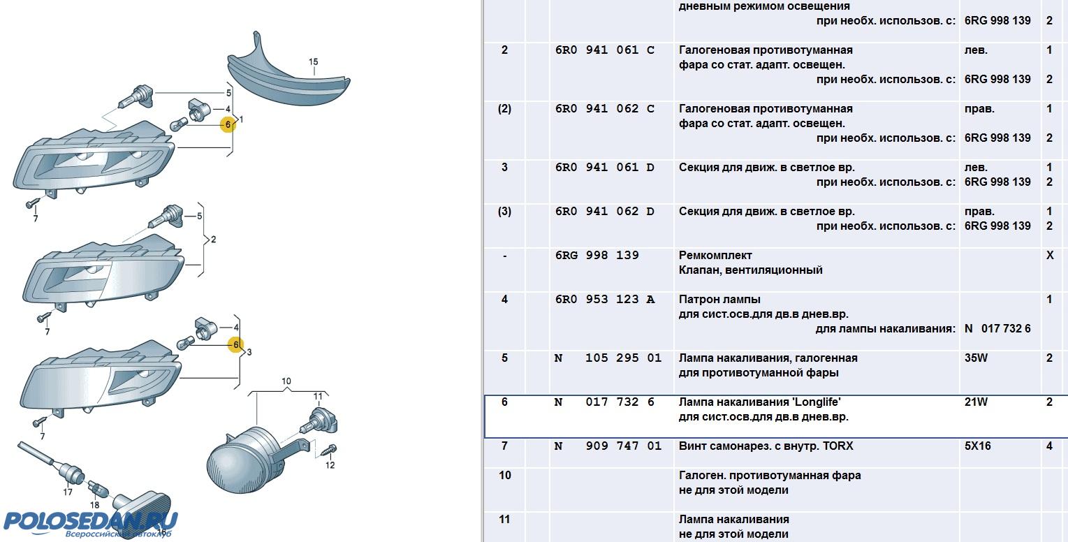

Добрый день! Подскажите пожалуйста, что за лампы в ДХО поло рестайлинг, и как их заменить?
Если речь идет об оригинальной лампе, то поз. 6 на картинке ниже (мощность - 21 Вт). Чтобы заменить лампу, нужно сдернуть облицовку фары и открутить два винта поз. 7.
Замена лампочек  VW Polo sedan
ДХО рестайл.jpg [ 261.31 КБ | Просмотров: 4325 ]
