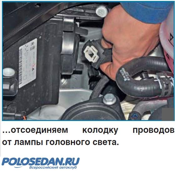

Adamarr писал(а):
Что за колодка?
сама колодка ни чем не крепится, просто очень плотно сидит на разъёмах лампы.
можно придерживать саму лампу через резиновый кожух ну и пытаться стянуть колодку...иначе никак
Замена лампочек  VW Polo sedan
7.jpg [ 85.34 КБ | Просмотров: 5013 ]

Спасибо за совет! Помогло планомерное расшатывание колодки. Поменял лампы на Night Breaker, светят лучше.
Первый раз туго снимается... потом нормуль уже... Так же как и катухи)))

Adamarr писал(а):
Skipper48rus писал(а):
Взяв за специальные усики.
Что за усики?
Вроде разъем просто должен сниматься с лампы.
Пардон, ошибся. Правильно будет сказать скоба. Надо нажать на неё до щелчка и потянуть на себя.
