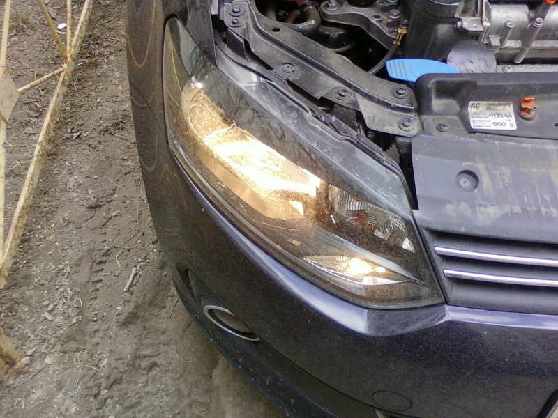

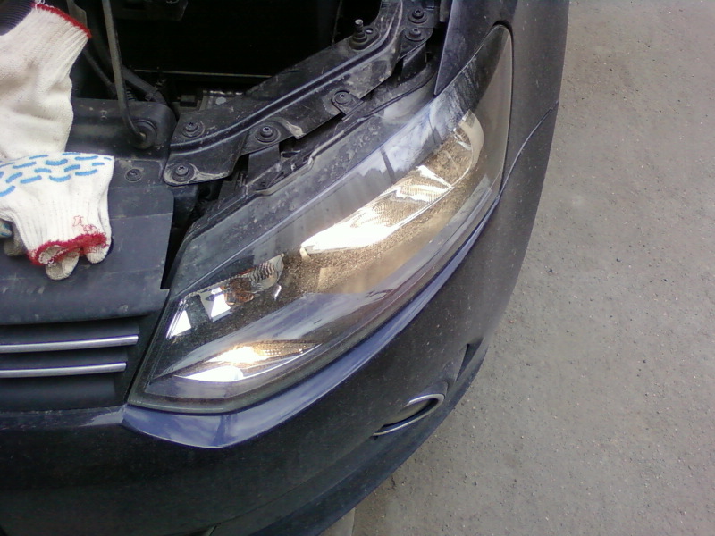

Ну вот!
Сегодня поменял головные лампы на Koito WBIII!
Фотки с мобильника и днем+на грязные фары,поэтому видно фигово,на днях выложу в сумерках и нормального качества т.к есть фотка со старым светом,чтоб "сравнить" так сказать!
P.S-Также заказал габариты белые,правда Philips, т.к koito нигде небыло по разумным деньгам, а платить за них 3 цены от фильки при техже ТТХ я не вижу смысла(Для справки Philips закзал за 150р)!
Свет более приятый, нет той "желтизны", но "голубизной" тоже не отдает!
P.S2-Самый "геморой" это снять "клему" с ламп не половам ничего,а также нужна сноровка и гибкие кисти-пальцы чтобы отогнуть "скобу",остальное ерунда!Снимать ради этого фару смысла не вижу НИКАКОГО!Надеюсь что габариты и поворотники меняются также легко!
