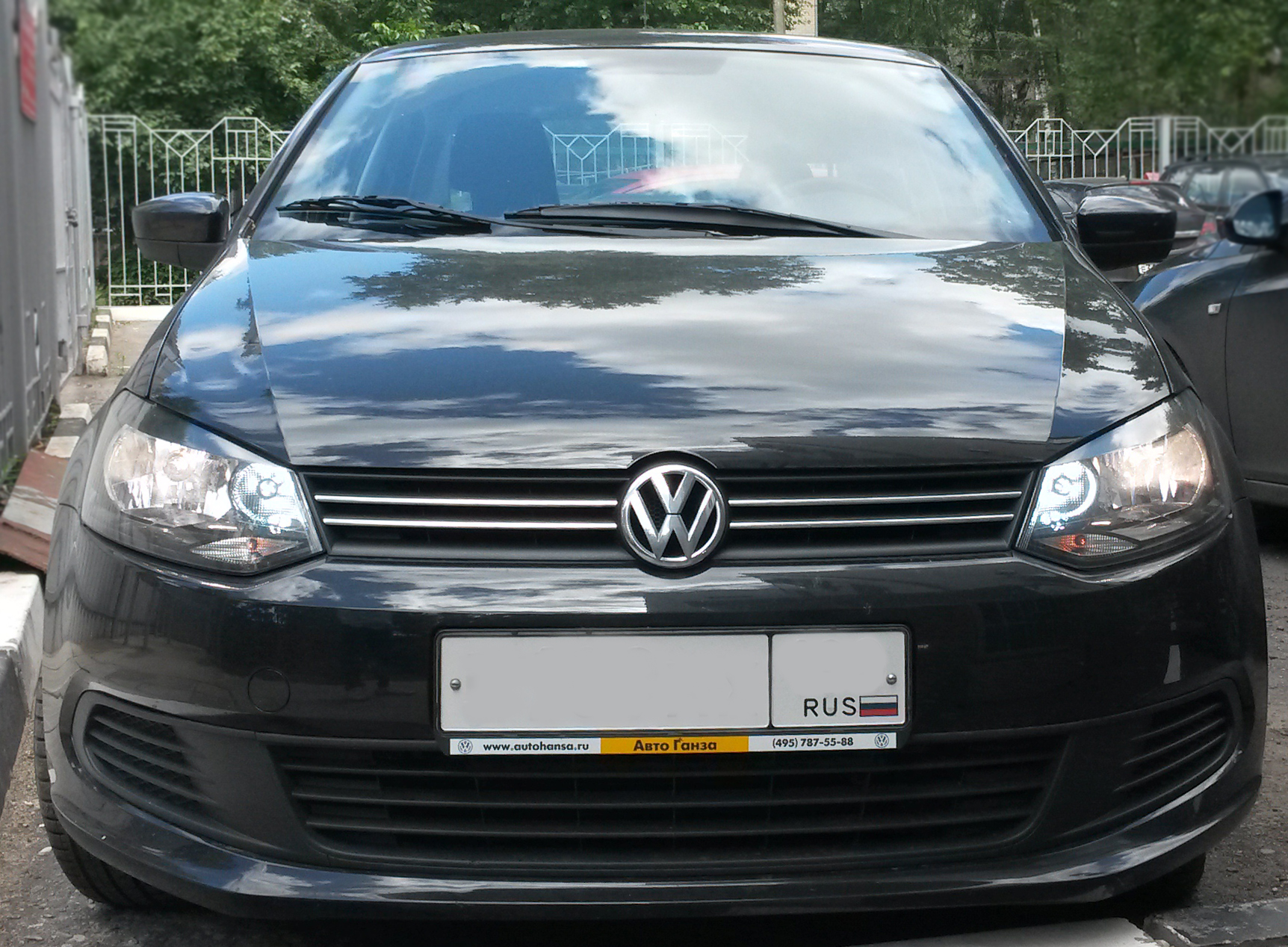

riderous писал(а):
Поставил такие вот лампы как ДХО (подобрав по температуре с моими галогенками) - http://www.ebay.com/itm/251116533782?ss ... 1497.l2649
А галогенки неродные стоят?
Зарегистрирован: 08 мар 2012, 19:12
Сообщения: 25
Откуда: Украина, Львов
declivity@ya.ru писал(а):
Если не затруднит, выложите фото с включенными поворотниками и включенными "ДХО".
Хорошо. На фото выше ДХО + ближний свет. Фоткал, чтобы показать, что угадал по температуре с h4 лампами :)

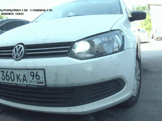

Я заморочился по полной:
В патроне от поворотника (1156) заменил цоколь на 1157 (трёхконтактный - один "масса" и два "+"); и запитал его от обрезанного габаритного
бывший повортник, соответственно, ушёл в нижний отражатель, но посклоьку оранжевая Led-лампа по диаметру не поместилась - пришлось поялником увеличить посадочное метсо.
Далее, один из "+" нового габарита запитал через реле с задержкой времени - которое подключено к поворотнику, и таким образом при движении габаритные огни выполняют роль ДХО (запитаны оба "+") - лампа светит на 100% своей мощности (кстати - 860 Лм), при включении повортника - срабатывает реле и рзмыкает один из "+" ДХО - лампа начинает светить на 50% от своей мощности на всём протижении мигания повортника, при отключении поворотника реле вновь замыкет "+" ДХО и свет возвращается в 100%-ый режим.
При этом, фара "не учавствующая" в повороте светит без изменений. Описанный эффект можно пронаблюдать у некоторых Ауди, и Рендж Ровер Эвок.
Езжу с описанными ДХО около 2 мес., при проезде мимо Инспекторов ГИБДД - никаких нарекиний ниразу не возникло.
Осталось Н4 подобрать, вероятнее всего - Филипс "Блю вижин"
P.S. я бы видос выложил, но не знаю пока каким образм...

Ближний, дальний пока не показываю - Н4 не меняны, тёплый свет смотрится убогонько с диодами....
Смена мест поворотов и габаритов
ДХО + поворот.gif [ 316.37 КБ | Просмотров: 4364 ]

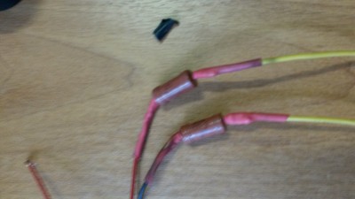

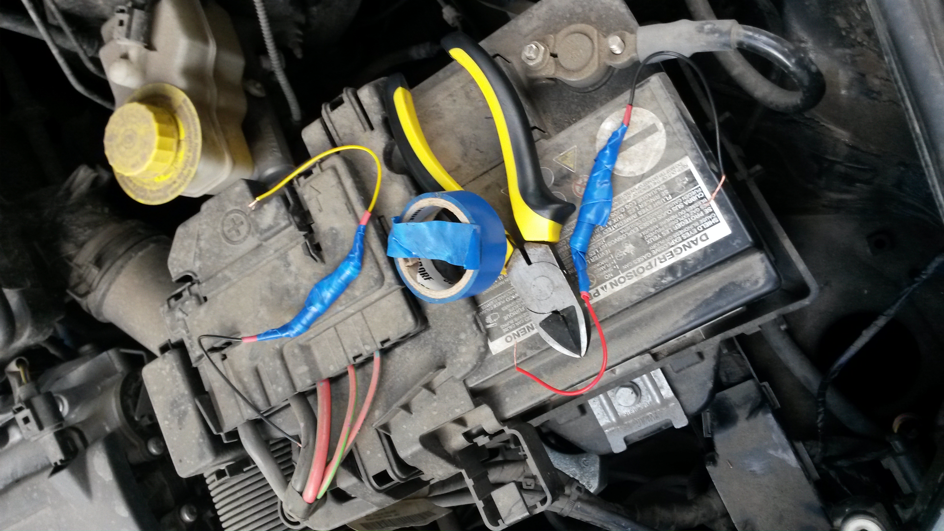

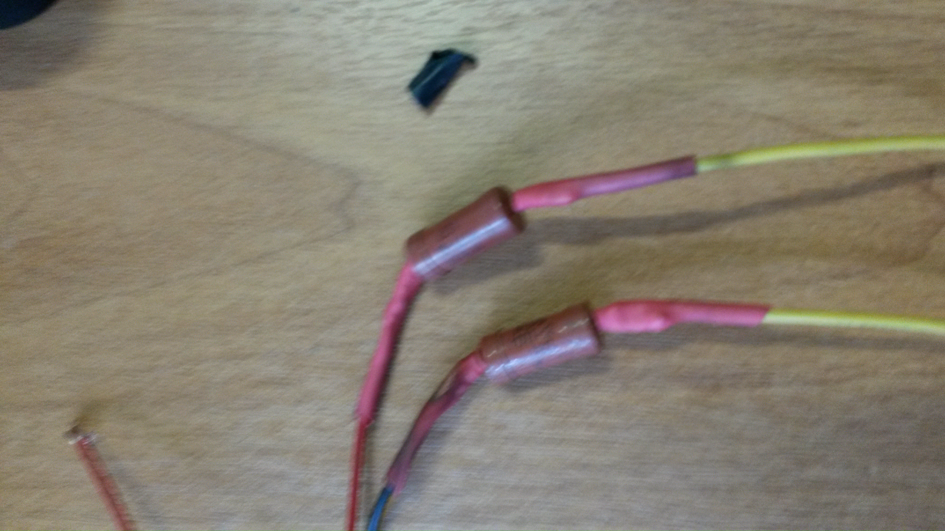

Всем привет!
Тоже решил сделать такой простой мод.
Купил в поворотник простые лампочки 5вт оранжевые, светодиоды не нашел такого цвета.
В будущий габарит купил кукурузину трехваттную, больше тоже не оказалось.
С цоколем как у всех беда, у нас в фаре два пупырышка в самом низу и не симметричные немного.
На лампе они симметричные.
Если сильно надавить то влезает одним пупырышком и хорошо держится, дальше колдовать не стал.
Еще на цоколе поворотника плюс и минус надо перевернуть.
Я не мучился, просто откусил оба провода, нарастил сантиметров 10 и примотал наоборот, подобрав полярность на новых габаритах.
Как и обещали внутри поворотник тикает с двойной частотой, пришлось рыться искать резисторы.
Нашел только по 16ом 5вт, два последовательно т.е. 32ома не дали результата, один на 16ом сделал свое дело как надо.
Резистор примотал с место скрутки параллельно лампочке.
Я люблю ездить на габаритах, нравится когда приборка белым подсвечена.
А теперь совсем как ДХО, как по ПДД положено.
Тветодиодные габариты днем светят ярче чем ближний, но не освещают ничего естественно.
Поворотники тоже работают нормально, на солнце понятно что поворот включен, найду светодиоды поменяю на более мощные.
Фотки прилагаю.
Маркировку резисторов не видно, трясонуло мобильник.
Лампы стоят тоже уже типа белые, с голубым стеклышком, видимо надо брать совсем с синим.
