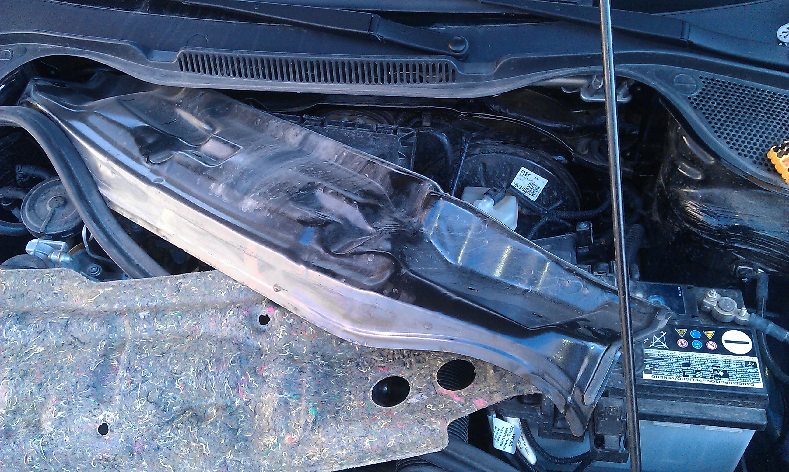

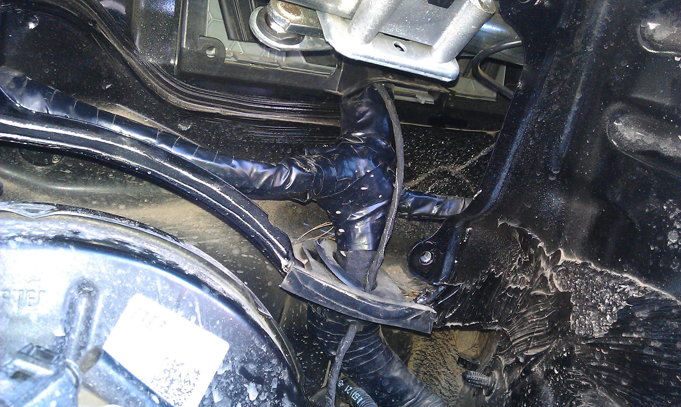

LeXXKazan писал(а):
Я попробую прокинуть там же где и кидал провода от сирены и концевика капота сигналки, там же собственно входит основной жгут: снимается блок управления двигателем, за ним большая железная накладка, ее тоже снимаем и около входа основного жгута есть пластиковая заглушка, в ней легко просверлить дырочку и вуаля....наш проводок в салоне )
Там кстати даже и сверлить ничего не надо, а всего лишь рядом с основным жгутом проводов втиснуть наш и всего то :)

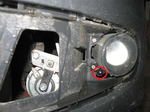

Аналогичная проблема ...выскакивает гайка с "ушами" на правой фаре при регулировке.
Решил с помощью тонкой медной проволочки-наложил бандаж из нескольких витков на ответные части для "ушей" вдоль винта...вроде не выскакивает.
Но надо еще силиконить стык фары и корпуса фары после регулировки-потеют однако.

посмотри на открученную фару сбоку...на винте навернута круглая гайка с двумя диаметральными штырьками-"ушами". Эти " уши " вставляются в сферические защелки на фаре...при вращении винта гайка перемещается по винту и через "уши"поворачивает фару относительно корпуса фары.
если провернулась пластиковая головка на винте-залей супер клеем..Ухо тоже можно приклеить супером
