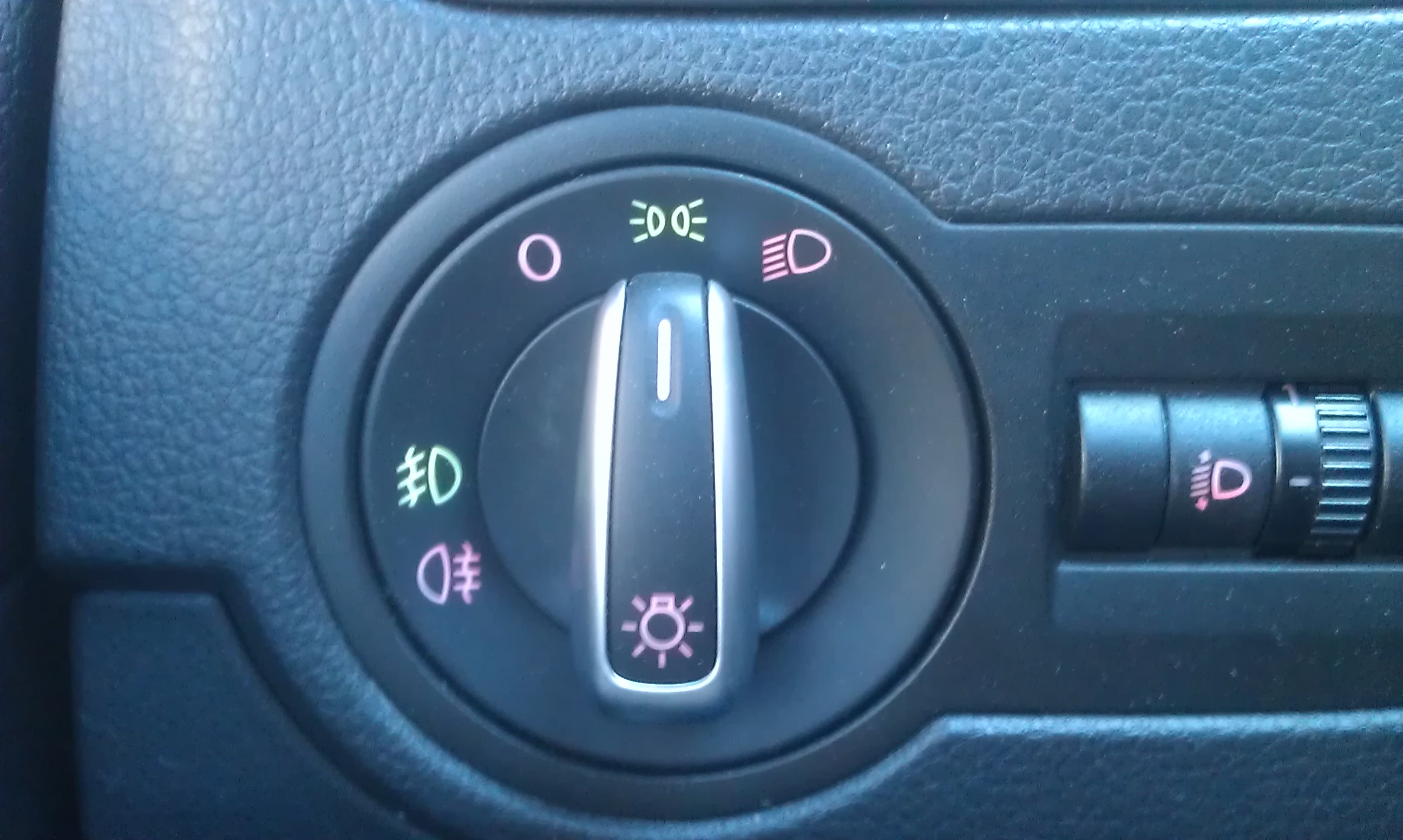

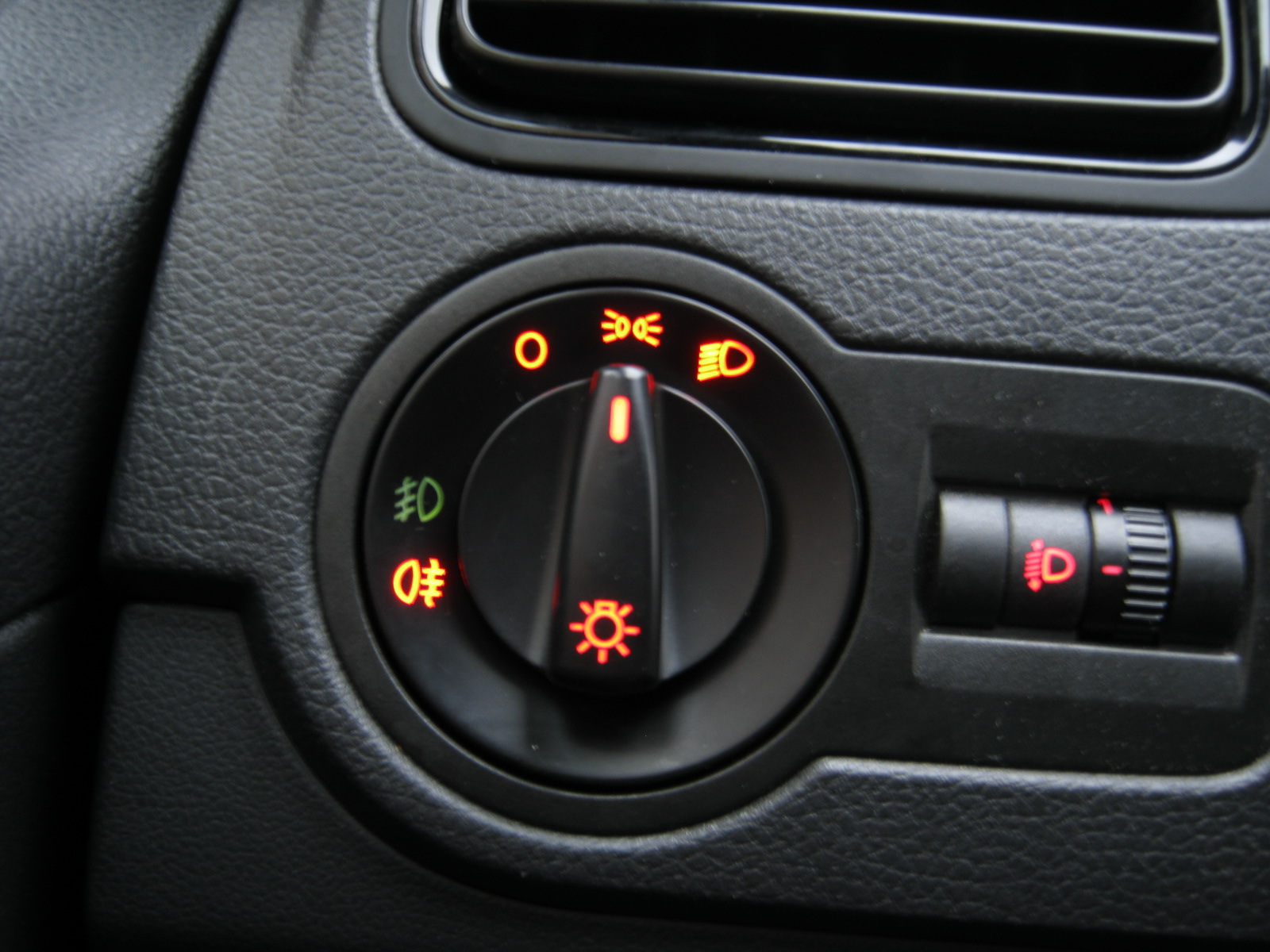

Спасибо за отзыв! А что с индикацией на приборке - нет? Как я понял, пиктограмма-то предусмотрена, но вот никто еще не написал, что удалось ее активировать...
Пошарил темы (в том числе новосибирской ветке - пока удалось найти вот какие фотки):
Комментарий к файлу: Если я правильно вижу, то подсветка ощутимо отличается по цвету от соседнего "колесика" корректора
ЦП_2.JPG [ 382.21 КБ | Просмотров: 9757 ]
Комментарий к файлу: Тут вроде бы у подсветки красный цвет...
ЦП_1.jpg [ 81.59 КБ | Просмотров: 9757 ]
