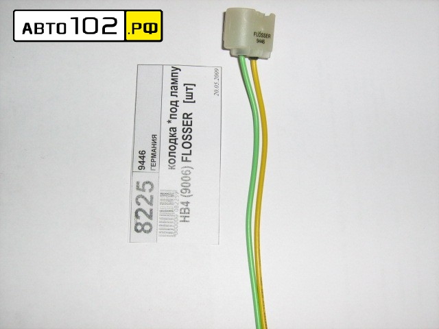

Какая оригинальная колодка для подключения птф? Эта?
Вот это закажи: 8JD 156 151-807 - не промахнешься.
http://www.off-road-light.ru/index.php? ... &Itemid=64

Сообщения: 1387
Благодарил (а): 115 раз.
Поблагодарили: 245 раз.
Душит зелёная отдавать за оригинальный переключатель 2100. Но посмотрев, и ошибочно купив комплект для подключения птф, здравый смысл перевешивает. Проводка авто не то место, где нужно экономить! имхо.
п.с. комплект подключения птф оказался просто гавном, хотя визуально очень радовал. Жилы от силы 0.75.
