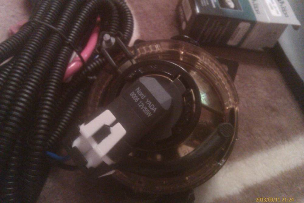

Уважаемые коллеги!
Дождался птф)
Скажите,плиз,лампы просто вставляются с патроном в арматуру?(на фотке).
И еще,на переключатель идут 2 провода,один подключаем на 8-й контакт,а 2-й куда?
Спасибо! laie_68
IMAG0422.jpg [ 55.25 КБ | Просмотров: 20757 ]
Зарегистрирован: 09 авг 2012, 08:08
Сообщения: 184
Откуда: москва
Благодарил (а): 162 раз.
Поблагодарили: 28 раз.
Только через предохранитель подключай его к 8 ноге, потому что проводка плохо продумана и на ЦПС пробод идет на прямую с Акамулятора без предохранителя.

kotik13 писал(а):
Уважаемые коллеги!
Дождался птф)
Спасибо! laie_68
Kotik13,
смотри фотоотчет по моей установке ПТФ
Там, все подробно, что, куда, как, к каким проводам, предохранители и т.п.
