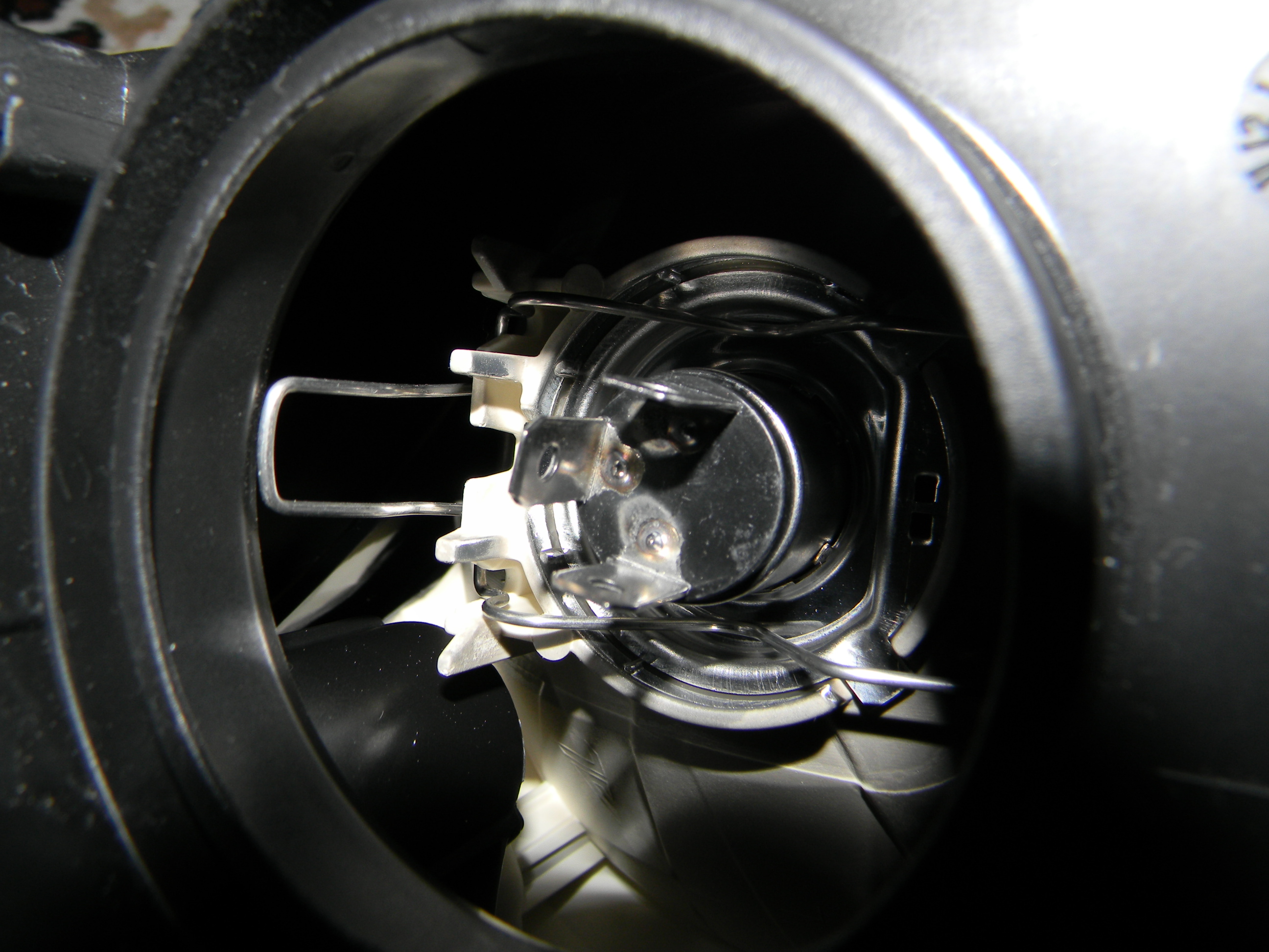

Для удобства картинки со снятой фарой, но можно фару и не снимать. Вчера менял лампы, +- 10 минут на обе.
замена ламп производится очень просто, габарит поворачивается на 90 градусов и вытаскивается. С лампой ближнего света чуть труднее, нужно вытащить резиновую заглушку.
Там откроется лампа прижатая металлическим зажимом. Зажим нужно потянуть за язычок на себя слегка нажав по краям. Возможно потянуть придется с усилием. Далее меняем лампу, очень желательно не трогать пальцами колбу лампы. Собираем в обратном порядке, небольшая трудность может возникнуть только при установке резиновой заглушки на свое место, встает она очень плотно.
Если же замену ламп производить без снятия фары, процесс усложняется на порядок, хотя места для рук довольно много, и при определенной сноровке не составит большого труда. Но я все же посоветовал бы в первый раз все-таки снять фару и произвести замену на снятой фаре, тем более, что это можно сделать дома в тепле :)

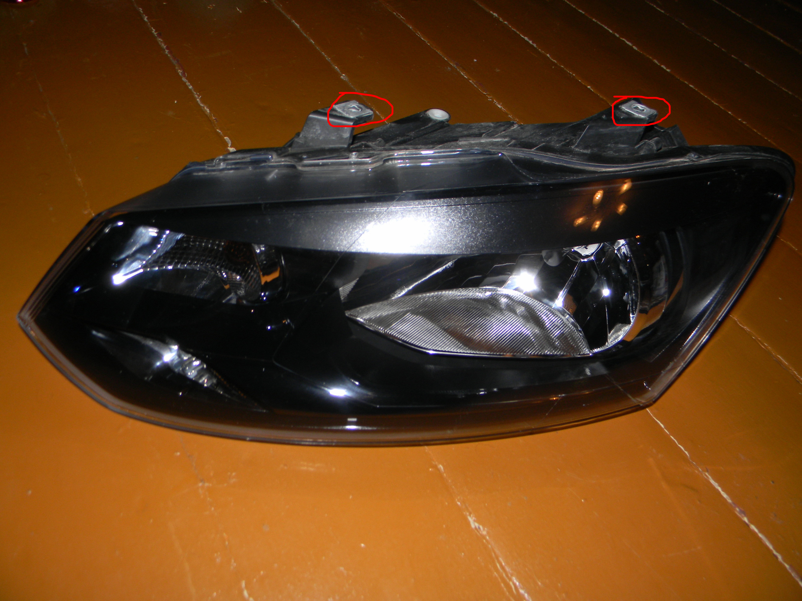

Комментарий к файлу: далее фару нужно сдернуть с пластиковых направляющих, что держат фару внизу,

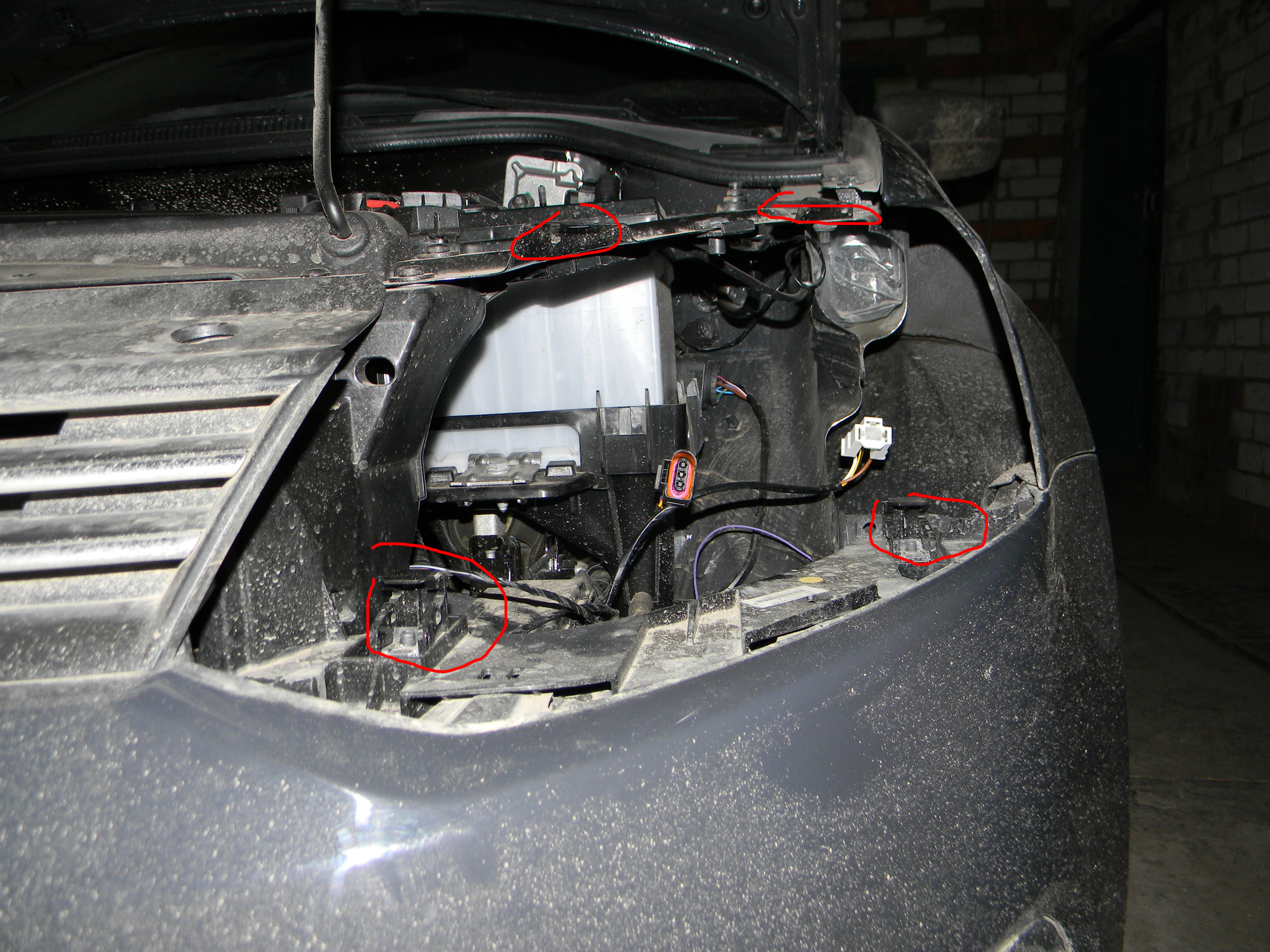

fara kreplenie2.jpg [ 1.25 МБ | Просмотров: 9730 ]
Комментарий к файлу: осматриваем верхнюю часть фары, к кузову она крепится на 2 болта, открутить которые можно воспользовавшись отверткой, что идет в комплекте с автомобилем,

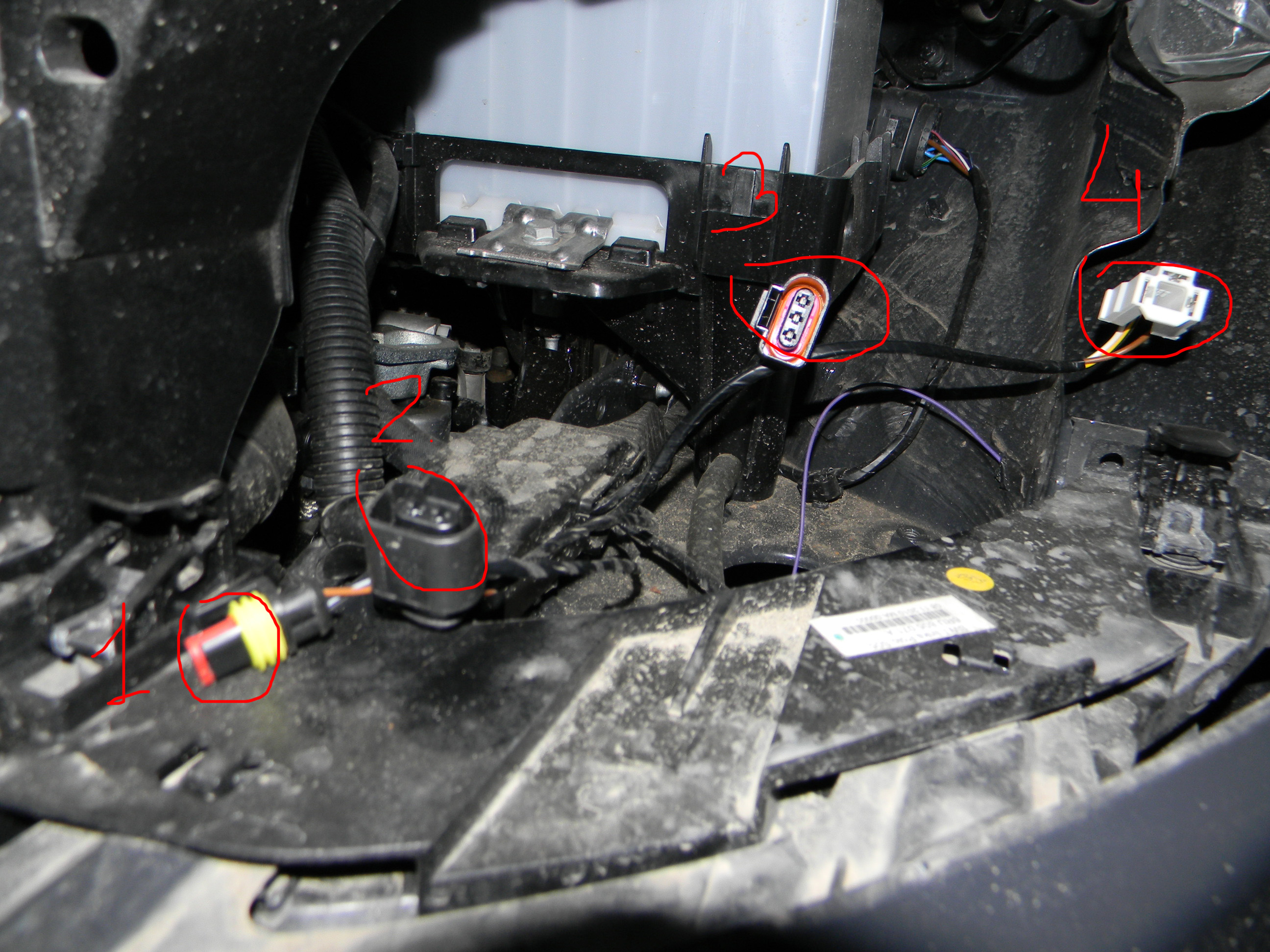

Комментарий к файлу: Замена ламп довольно простая, в инструкции к автомобилю написано, что замена ламп производится после демонтажа фары, но сделать это можно и не снимая фару.
Но для полноты картины опишу как снимается фара. Отстегнув все колодки проводов, 1-габарит, 2-поворот, 3-корректор, 4-ближний+дальний.
