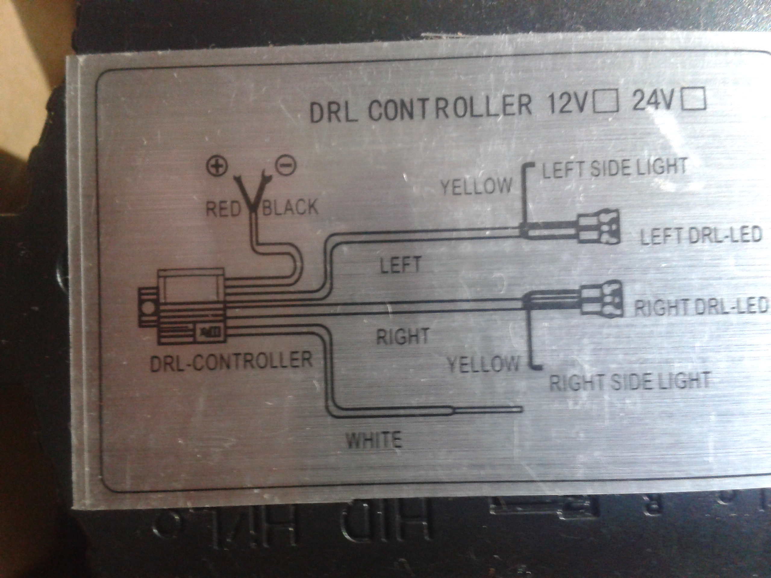

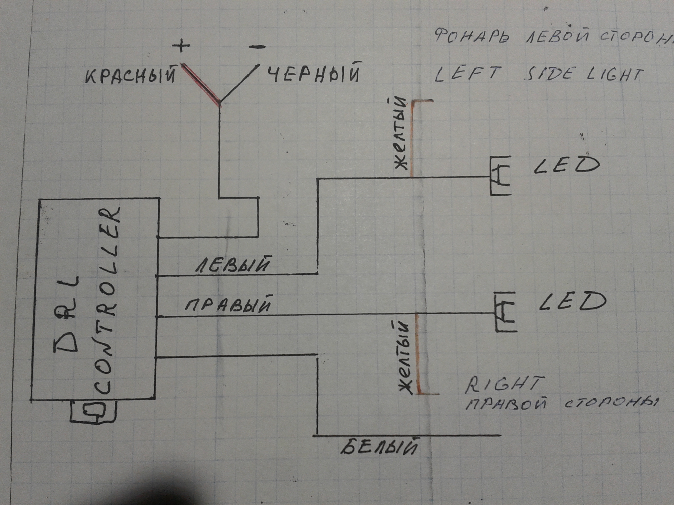

Подскажите пожалуйста как подсоединить ДХО,не понятно к чему подсоединять, два желтых провода и белый.Спасибо
side light - габарит. не очень понятно, но видимо DRL горят в положении "габариты" и питают их же - это моя версия.
белый кабель не подписан, гадать даже не о чем.

Vadman26, А как провода выглядят в живую? Можете фото выложить, а то в схеме не понятно 2 или 1 кабель находится в потоке Right и Left.
Мне кажется, что "White" - это общий минус для правого и левого диодных модулей. Можете померить напряжение между White и Yellow? Если в потоках Right и Left всего по 1-ми кабелю и напряжение между White и Yellow соответствует нужному для диодов, то можно White использовать как общий минус и забить на SIDE LIGHT.
П.С. 12В для питания контролера при проверке можно взять от обычного компьютерного БП(на molex-е черный - земля, желтый - +12В).
С красным и черным все, по идее, просто. Черный - на минус аккумулятора, а красный либо через силовое реле, либо напрямую к месту под капотом, где появляется +12В после завода(при этом нужно посмотреть сколько потребляет DRL и контролер, чтобы не нагружать место через которое запитываешься).
Скорее всего, неправильная версия. Должно быть: 1. Включаешь зажигание, загораются ДХО, 2. При включении габаритов, равно, как и ближнего света - ДХО гаснет.
Предположу, что белый провод на зажигание, а желтые, на "+" правую и левую габаритки.(ИМХО)
