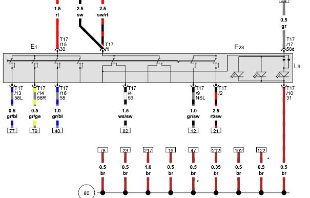

В общем если кому понадобится. Колодка центрального переключателя света:
1 — вход "+12" при зажигании для фар (+ подсветка ручки при выключенных габаритах).
2 — вход "+12" при зажигании для заднего ПТФ.
4 — выход для фар на подрулевой выключатель
9 — выход на задний ПТФ.
10 — "масса"
13, 14, 16 — выход левые габариты, правые габариты, подсветка клавиш и номера.
15 — Вход "+12" для габаритов (всегда)
17 — Вход для подсветки в переключателе.
Снимок.JPG [ 39.93 КБ | Просмотров: 58660 ]

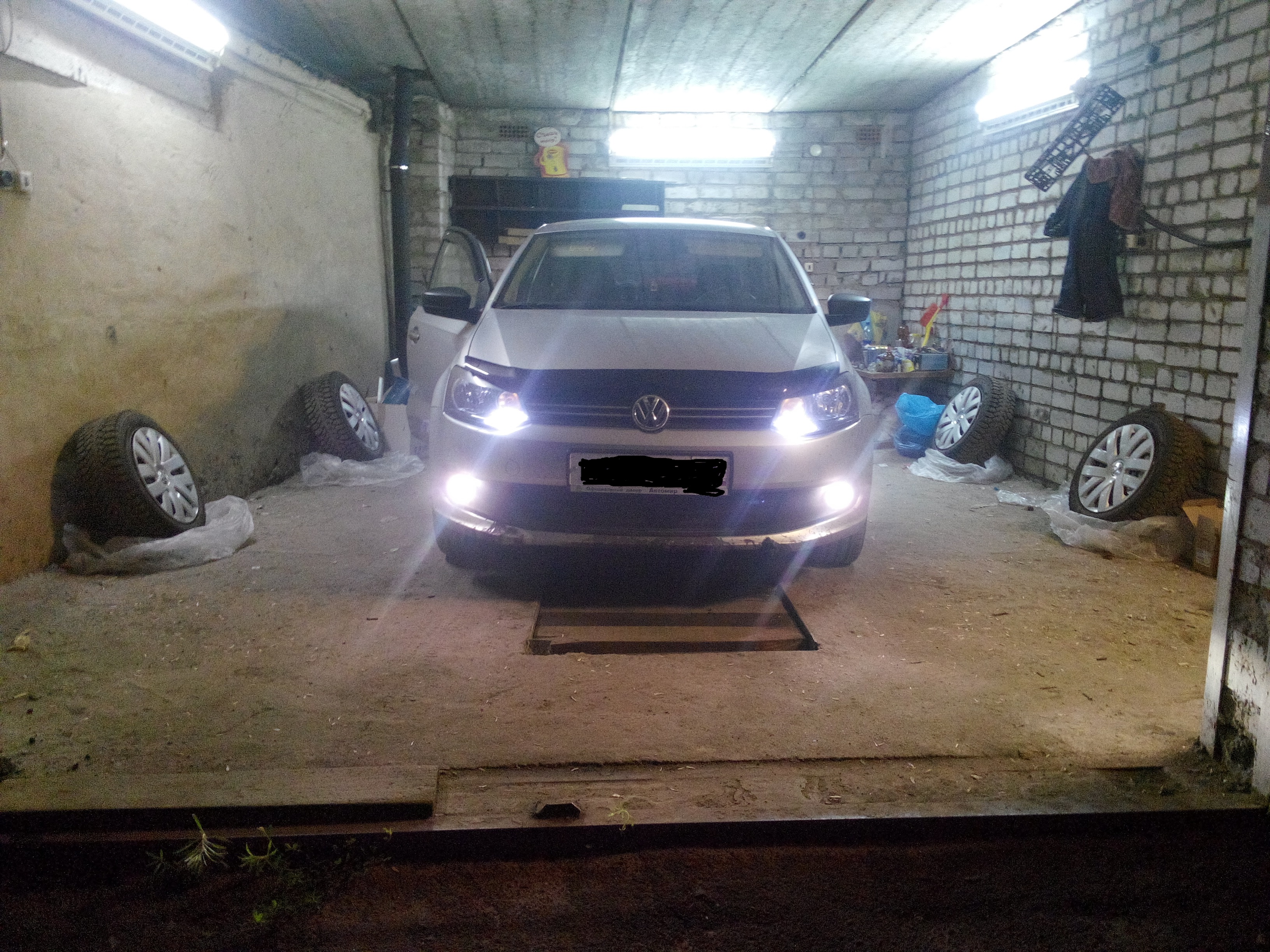

Вот как светят туманки линзованные фирмы DEPO.Стоят лампы H11.Со временем впиндюрю ксенон думаю будут еще лучше светить впринципе и так нормально все освещает хорошо.Особенно у них четкая прямая линия не светят куда зря.
IMG_20140629_225023.jpg [ 3.04 МБ | Просмотров: 58539 ]
IMG_20140706_214141.jpg [ 2.34 МБ | Просмотров: 58540 ]

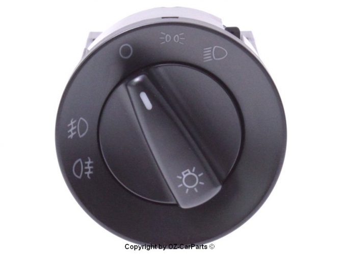

Ставил кто выключатель света под ПТФ не хром JP GROUP арт. 1196100600 (старый код 941310004) ? Как качество ?
Или стоит приобрести, что-то из:
Meyle арт. 1008900011
VEMO арт. V10730113
HANS PRIES арт. 109928755
Topran арт. 109928
Timmen арт. 959762
JP GROUP 1196100600.jpg [ 131.99 КБ | Просмотров: 59606 ]
