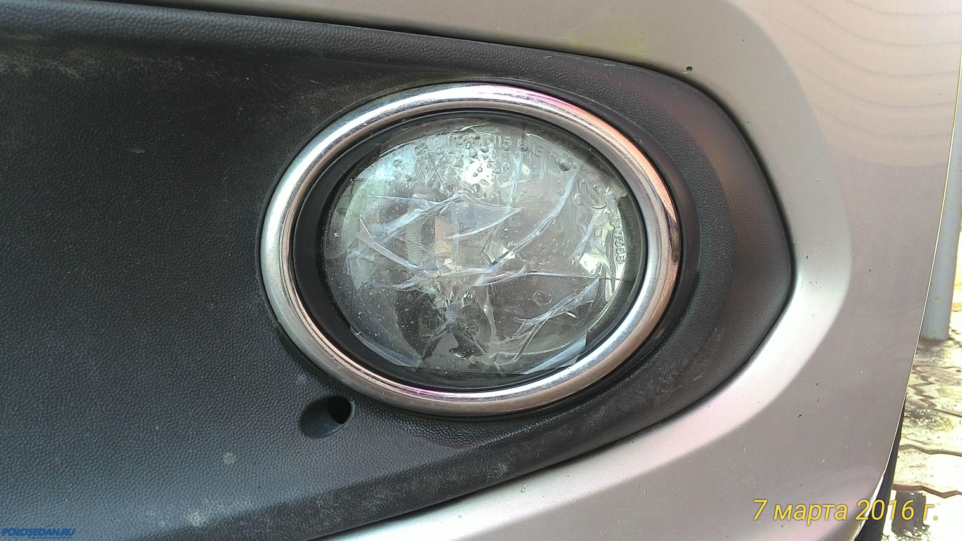

Ксенон и все дела. Это конечно интересно. Тут другая проблема нарисовалась. Словил я камушек в левую птф. Вот думаю, должно же быть стекло в природе, что бы его просто переклеить. Новая птф стоит от 4 тысяч.
Как то на хонду црв покупал стекло товарищу за 400 рублей. А на нашу бывает?
P_20160307_165034_1_p.jpg [ 1.05 МБ | Просмотров: 483974 ]

От Калины стекла подходят..но их трудновато найти...но возможно..

спасибо. Буду пробовать. Купить новую птф никогда не поздно. Пишут что немного отличается. И зазор появляется, но цена решает все)))
Vitaliy писал(а):
И зазор появляется
Его можно устранить герметиком...

зазор между рамкой и стеклом.
Хотелось бы конечно родное стекло найти. Или купить птф депо. И с нее срезать стекло

А чо велосипед изобретать? Ну поставь аналог ПТФ...

я подумал что не один такой. Хотелось услышать опыт других. Почитаю отзывы за Депо. Может и вправду поставить. Просто я за оригинал. А депо.... Не поплавится? Что то похожее читал вроде.
Вот еще нашел от Хеллы.1N0 271 289-031. Вроде хорошая фирма.
Vitaliy, я сам кубатурю о замене туманок...уже отпескоструены до кансура...и рассматриваю аналоги...пока не определился еще)))
В Тольятти можно заказать с доставкой по почте наложенным платежом !

Наши туманки и производит фирма Hella просто название VAG (так как они идут ОЕМ, типа для производителя). Так же Hella те же самые туманки продает под своим брендом.
В нашем магазине они пока еще стоят 2т.р. за штуку, еще не подорожали, а в других магазинах уже цена сравнялась с VAG-ом, это наверно из за того что люди не знают, что это одно и то же :) и даные туманки редко берут, поэтому остались еще с предыдущих заказов, когда доллар не такой большой был :)

Прошу прощения, с ценой наврал, я смотрел линзованные ПТФ Hella, они как раз по стоимости равны оригинальным.

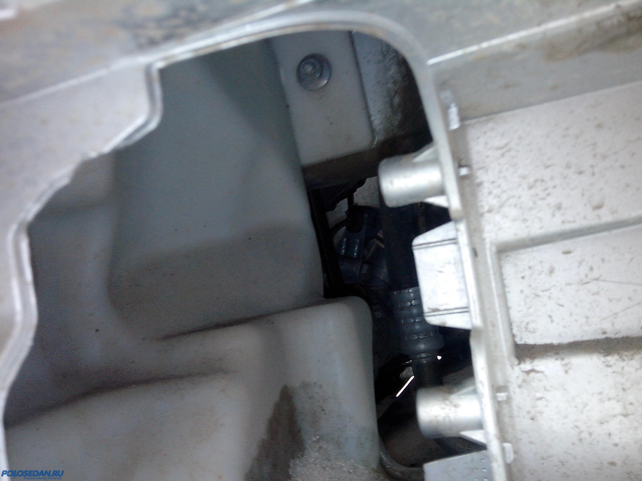

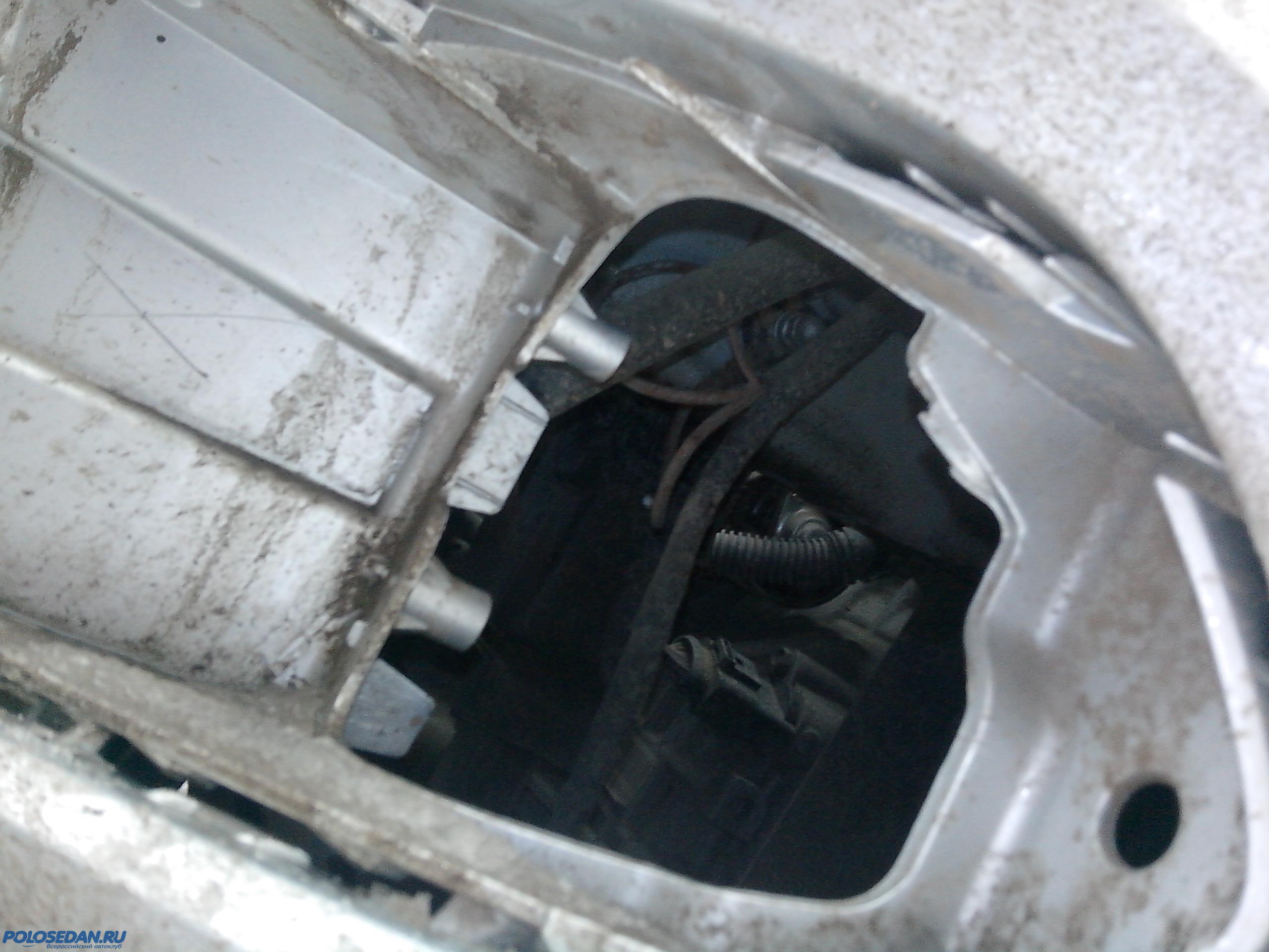

Когда ставил свои ПТФ у меня был вопрос куда крепить массу? Тут данный вопрос не до конца освещен.
Вообщем я крепил массу к лонжеронам. Провод брал длинной вроде как 30-40 см с каждой стороны, чтоб удобнее ставить было.
Комментарий к файлу: правая сторона
IMG_20151129_123040.jpg [ 1.2 МБ | Просмотров: 484219 ]
Комментарий к файлу: левая сторона
IMG_20151129_123020.jpg [ 1007.74 КБ | Просмотров: 484219 ]
