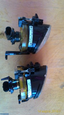

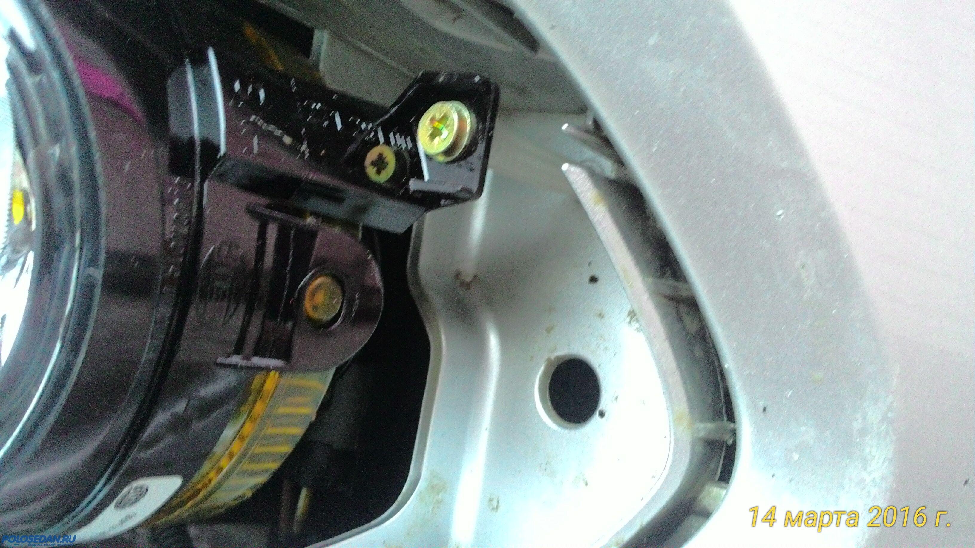

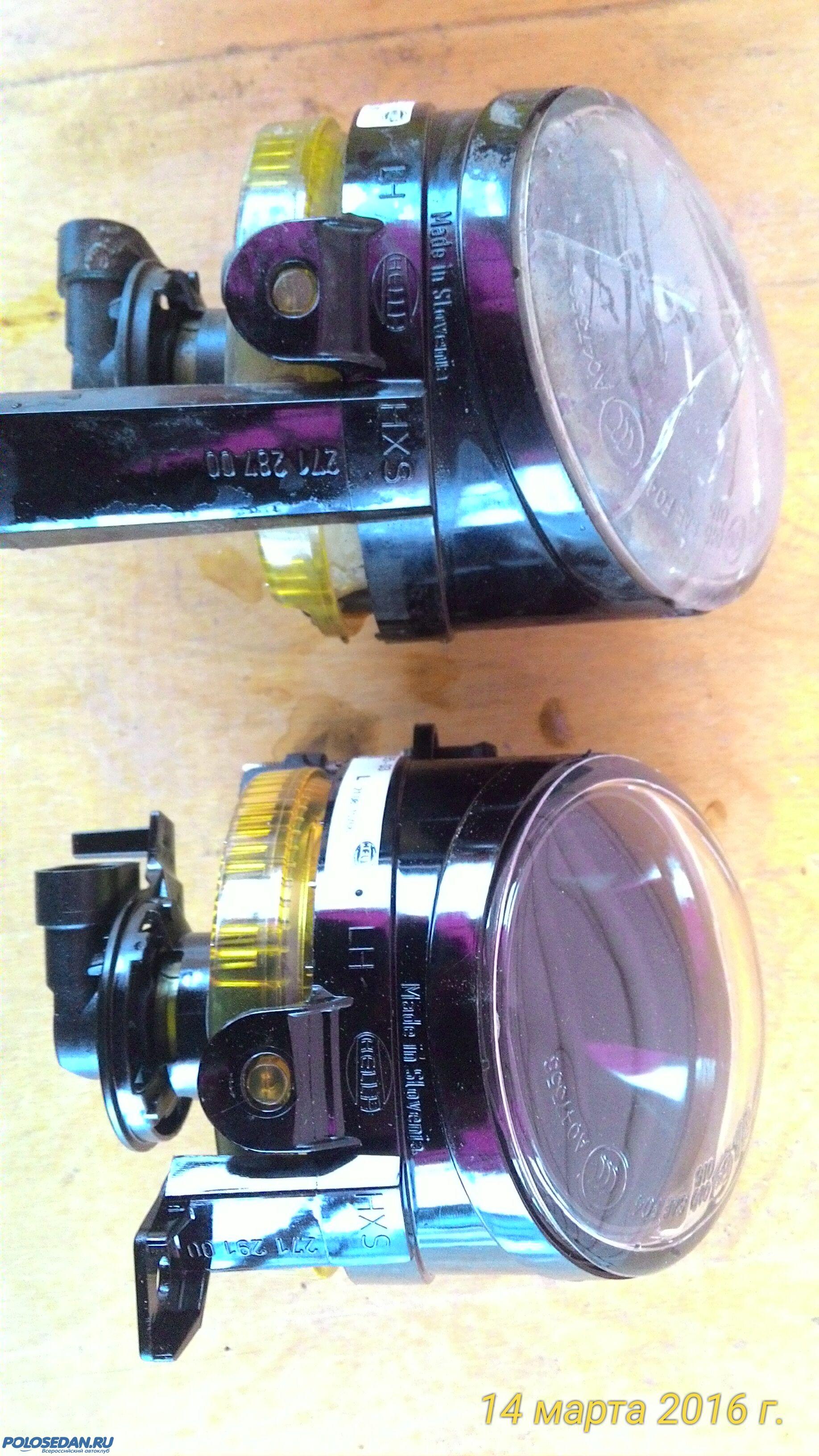

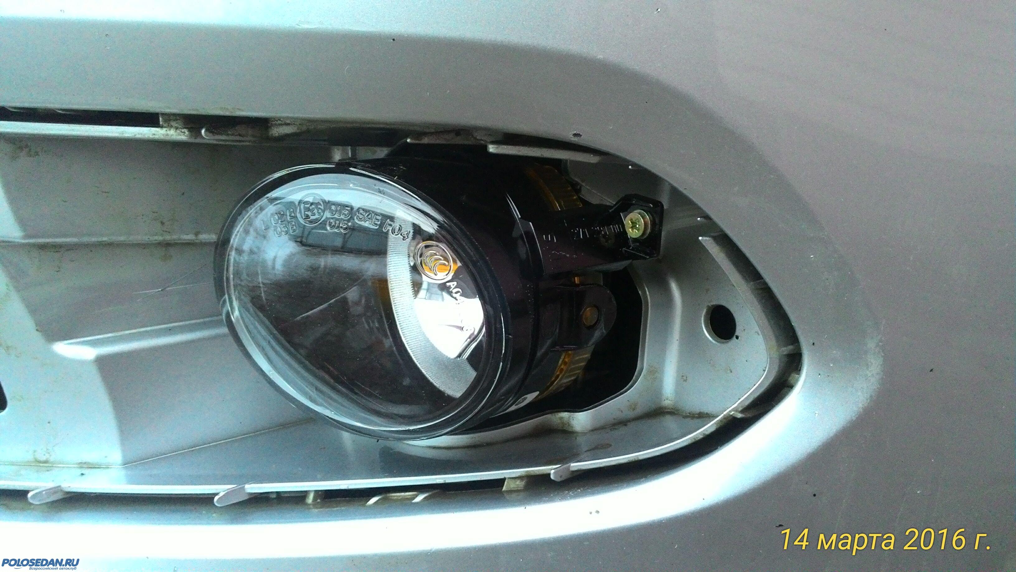

пришла мне птф левая. Заказывал 1N0 271 295-031. К сожалению немного не подошла. Ножка левая должна быть длиннее. Наверное надо было брать 1N0 271 289-031. Подложил под нее трубку и саморез подлиннее. Оригиналы марки хелла. Видно маркировку. Корпуса ничем не отличаются. Зато в 2,5 раза дешевле
P_20160314_184350_1_p.jpg [ 794.61 КБ | Просмотров: 450850 ]
P_20160314_184414_1_p.jpg [ 817.49 КБ | Просмотров: 450850 ]
P_20160314_184454_1_p.jpg [ 1021.39 КБ | Просмотров: 450850 ]
P_20160314_184534_1_p.jpg [ 851.74 КБ | Просмотров: 450850 ]
P_20160314_190204_1_p.jpg [ 849.65 КБ | Просмотров: 450850 ]
P_20160314_190213_1_p.jpg [ 904.66 КБ | Просмотров: 450850 ]

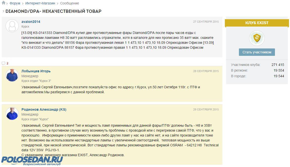

Вот думаю какие противотуманки поставить. Продавец предлагает либо оригинал за 1850, либо линзы за 1900 какой-то интересной фирмы dpa. Может кто просветит? Ксенон ставить не хочу.
Спасибо.
Сообщения: 724
Откуда: СПб&ЛО
Благодарил (а): 232 раз.
Поблагодарили: 239 раз.
Имя: Серый
Спасибо.
Нужны ли такие эксперименты?
http://www.Магазин автозапчастей/Forum/1/323464
Бери проверенный вариант типа DEPO.
