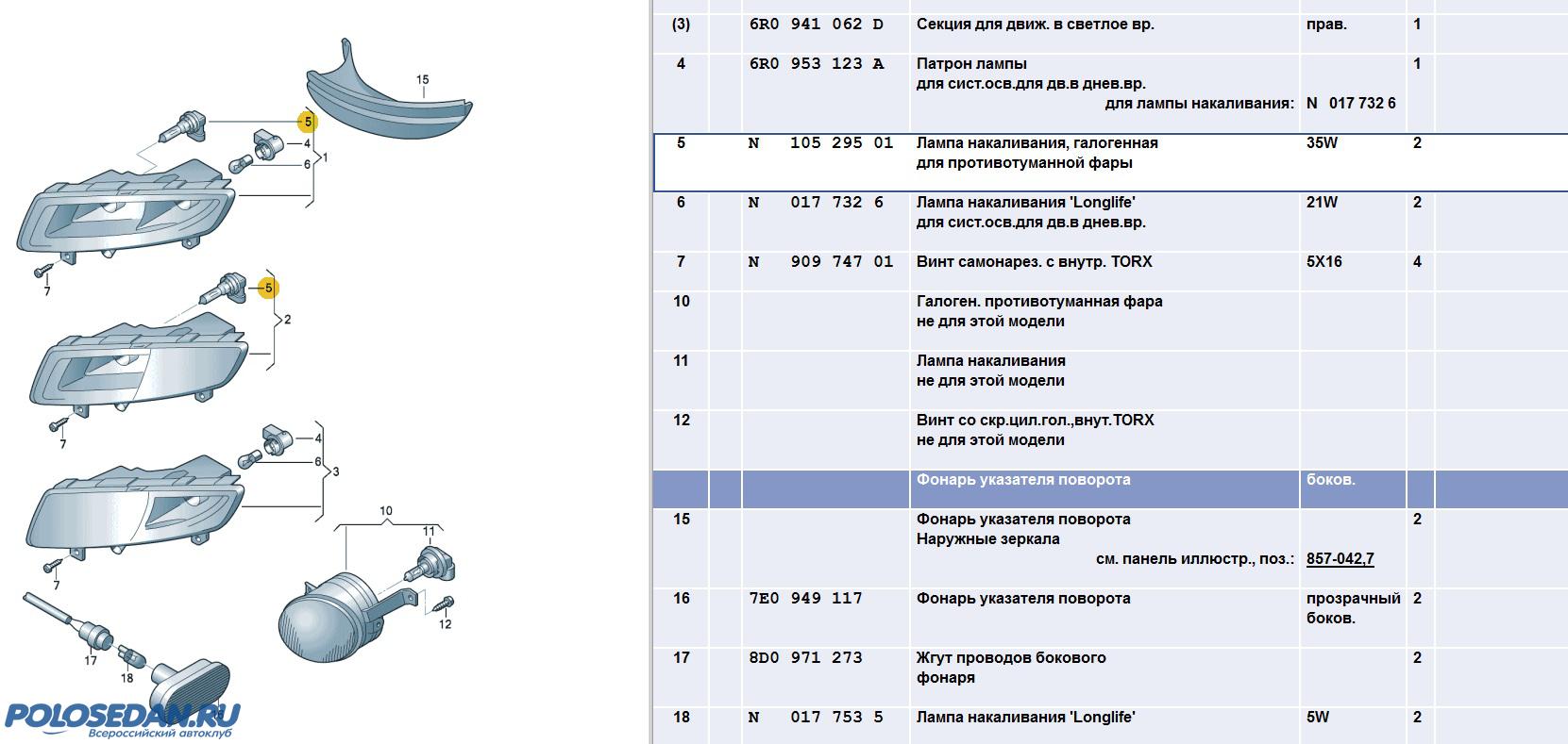

Какие лампы стоят в противотуманках на новых поло?
Сообщения: 2967
Откуда: Псков
Благодарил (а): 918 раз.
Поблагодарили: 1626 раз.
Лампы в противотуманки.jpg [ 245.02 КБ | Просмотров: 409301 ]
Цоколь Н8 или Н11...оба подходят..
