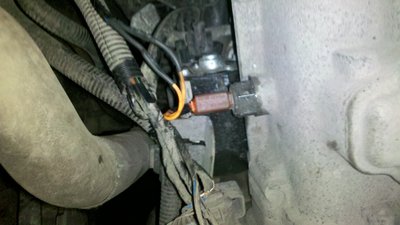

Дело было не в датчике, а в отваливающимся проводе в разъеме. Не стал искать родной разъем, купил примерно подходящий под контакты. Подпилил, подточил, залил герметиком, пока работает :-) На фото не окончательный результат. Прошелся изолентой и убрал в гофру.
Пропадает сигнал заднего хода
IMG_19-04-2014_182057.jpg [ 832.88 КБ | Просмотров: 4289 ]
