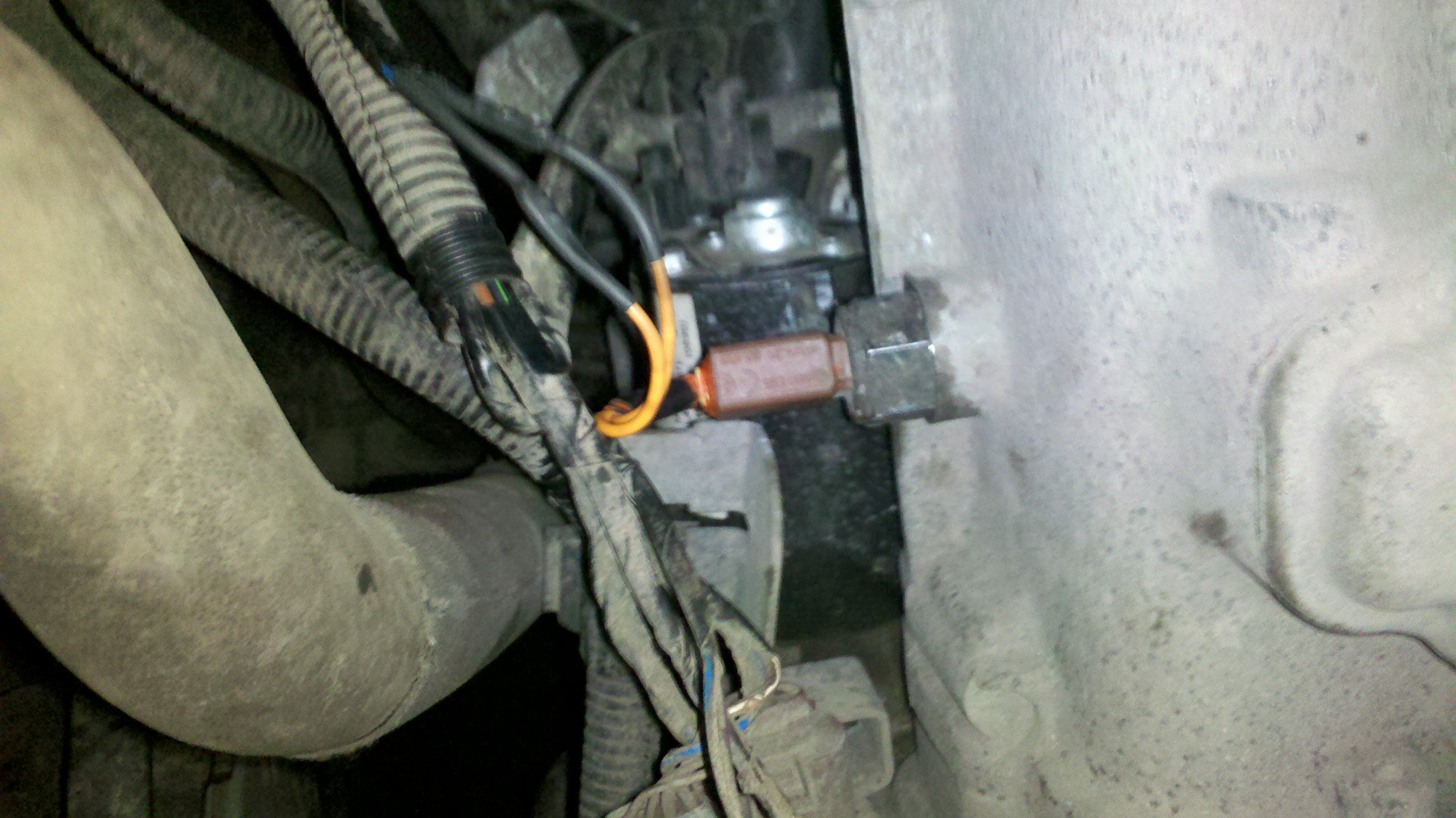

Здравствуйте!
Столкнулся с проблемой: выжимаю сцепление - включаю заднюю передачу - загорается фонарь заднего хода и парктроник - отжимаю сцепление - где-то на середине хода сцепления фонарь и парктроник медленно гаснут, т. е. при включенной задней передаче и отжатом сцеплении сигнала заднего хода нет. Выжимаю обратно сцепление - сигнал появляется. Что это? Концевик? почему тогда сигнал есть при выжатом сцеплении? Пока не придумал, в какую сторону смотреть

Скорее всего концевик. Срабатывает на самой грани. А когда сцепление отпускаешь, от нагрузки, рычаг (или что на концевик давит) чуть отходит и всё гаснет.
У меня такое на ИЖ412 было :grin:

Отложил замену датчика до замены масла. Сверху почти нереально заменить, лучше на подъемнике со снятой защитой, вот и приурочил. По результатам отпишусь.

Дело было не в датчике, а в отваливающимся проводе в разъеме. Не стал искать родной разъем, купил примерно подходящий под контакты. Подпилил, подточил, залил герметиком, пока работает :-) На фото не окончательный результат. Прошелся изолентой и убрал в гофру.
Пропадает сигнал заднего хода
