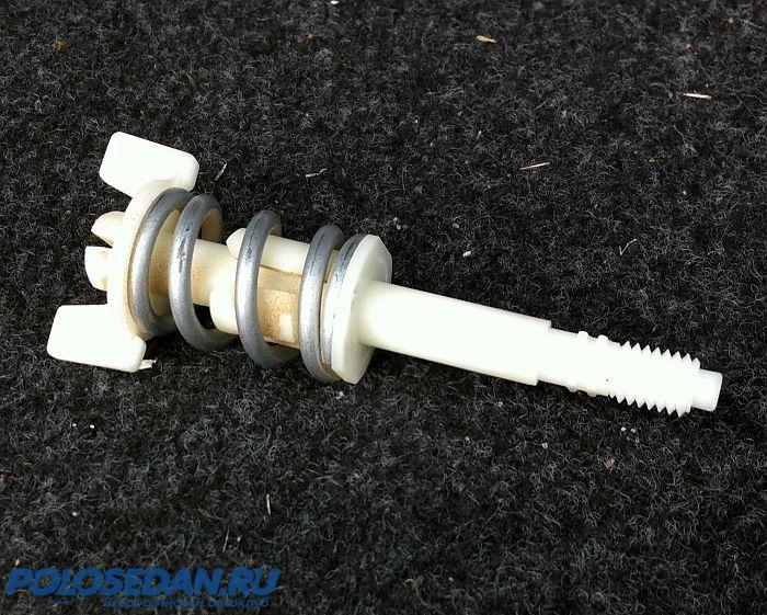

А у меня еще вот такой вопрос по задним фарам: Сломался пластиковый винт, который крепит задний фонарь. Можно ли его отдельно купить или он есть только в составе какого-то набора (фонаря в сборе)? Нигде его не нашел как отдельной детали. Может, плохо искал?
Комментарий к файлу: Вот этот самый злополучный винтик
6RU945300
Я фонарь заказывал в клубном маге-он идет чисто один фонарь,без площадки для лампочек и данного болта...
