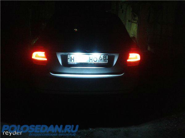

Поставил себе на авто, светодиодные лампочки в подсветку номерного знака.
Выглядит так:
Светодиодные плафоны освещения гос.номера

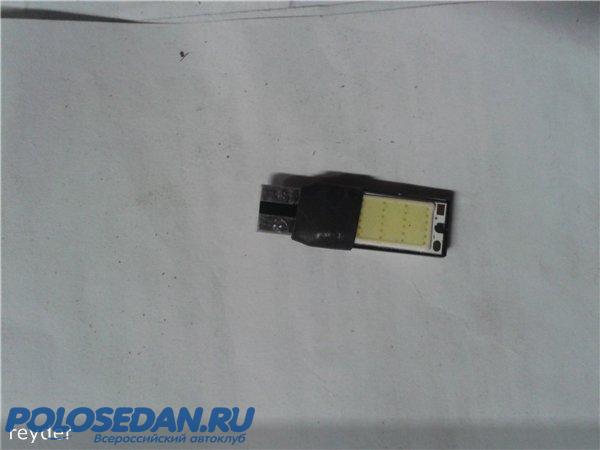

Лампочки поставил такие:
Как то так.
