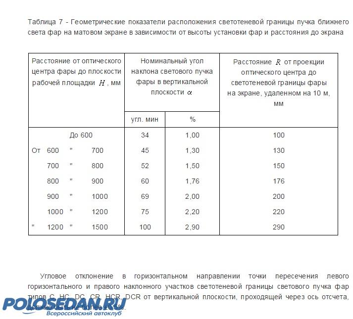

Привет всем.
Вот купил такие фары -
Фары VK171-B3WF0 какой должен быть наклон фар в процентах?
Возник вопрос: Обычно на фарах производитель пишет какой должен быть наклон фар в процентах, на этих фарах я не нашел. Может кто нибудь знает какой должен быть наклон в процентах?

Я извиняюсь, а что это изменит?

Покопался я в интернете и нашел ГОСТ 51709—2001.
Там как раз, я наткнулся на таблицу 7, которая выше показана.
