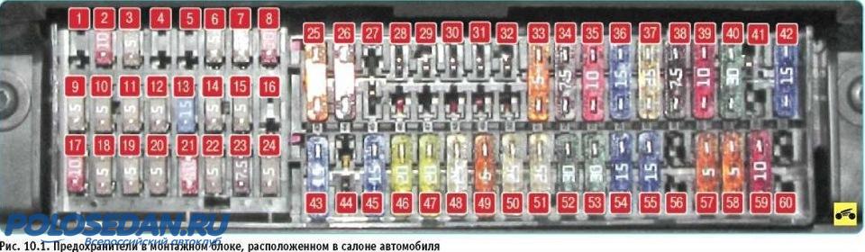

Не горит задний левый габарит, лампочка рабочая, проверена. Что делать?

panzergto, а левый передний габарит горит ?
Проверь предохлик 57 в салонном блоке

тоже кстати не горит, но там контакт плохой был, сам патрон надо менять. Но спасибо пойду проверю

panzergto, удачи ! Потом отпишись

да спасибо помогло, заодно и спереди заработал. Очевидно спалил, когда чистил контакты в переднем с включенными габаритами

bt Ну и славно !!!
Добавлено спустя 1 минуту 53 секунды:
:grin: Дык кто же так делает , а техника безопасности !?! Хорошо что только предохлик спалил .
