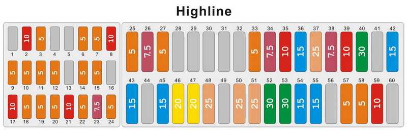

Подскажите куда смотреть и что можно сделать?? Хайлайн пробег 12 000. Сейчас нахожусь очень далеко от ОД.
сегодня после ночи отказались включаться габариты на левой стороне (передние и задние). перепадов температуры не было, выключал все как обычно. пробовал разные положения и заведенной и только на зажигании и полностью выключенной, не стали гореть и при включении левого по воротника при выключенном зажигании.
Сообщения: 479
Благодарил (а): 149 раз.
Поблагодарили: 88 раз.
У Вас перегорел предохранитель. На фото он под номером 57 (Должен быть светло-коричнего цвета сила тока 5 А)
Габариты потухли на левой стороне  VW Polo sedan
ХАЙлайн.jpg [ 29.47 КБ | Просмотров: 18660 ]

Огромное спасибо!!!!!!

Добрый день.такая же проблема: не горят габариты на левой стороне.предохранитель 57 менял на новый, менял местами - не помогает..что еще может быть?

У меня не горит вся левая сторона: габариты передний и задний и ближний. Туманки и поворотники горят. Не знаю куда смотреть...предохранители менял.
