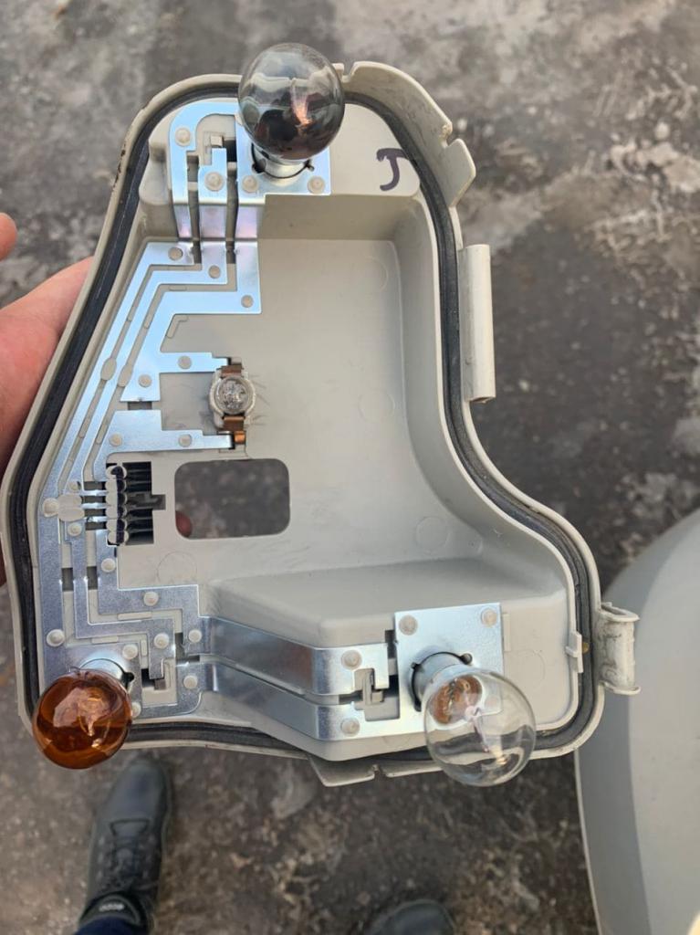

Лев фара разб[/img]Не горит задний левый габарит

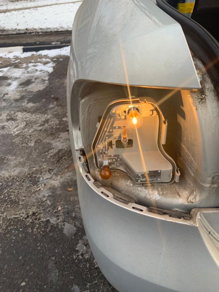

Меняю лампочку местами и в габарите, не горит [/img]Не горит задний левый габарит
Эту же лампочку ставлю в стоп, горит [/img] Не горит задний левый габарит

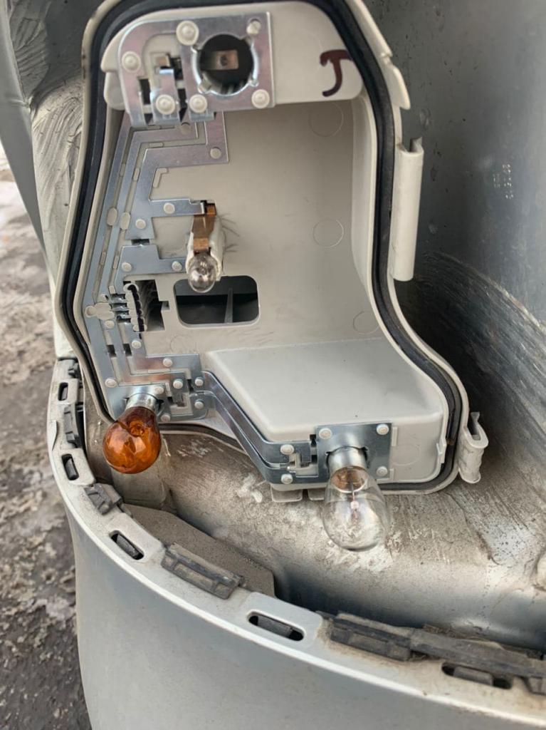

Цоколь на стоп-сигнал [/img] Не горит задний левый габарит
Цоколь на габарит оба одинаковые[/img] Не горит задний левый габарит

Судя по фото цоколя габарита и подписи к нему, вы либо не знаете где габарит либо перепутали фотки.
На вашем первом фото сверху вниз, слева направо
1 лампа (цоколь p21w) - стоп сигнал
2 лампа (w5w) - габарит
3 лампа (оранжевая) (p21w) - поворотник
4 лампа (p21w):
* для левой фары - задний противотуманный фонарь
* для правой фары - задний ход

Ты прав, я не те лампочки крутил. :grin:
До этого у меня был ваз 2115 и были проблемы с зад габаритами и там как раз стоят лапочки p21w везде, поэтому я по привычки обратил на них внимание. Думал, сверху стоп, сбоку поворот, а снизу габарит
Спасибо, все разъяснил!
