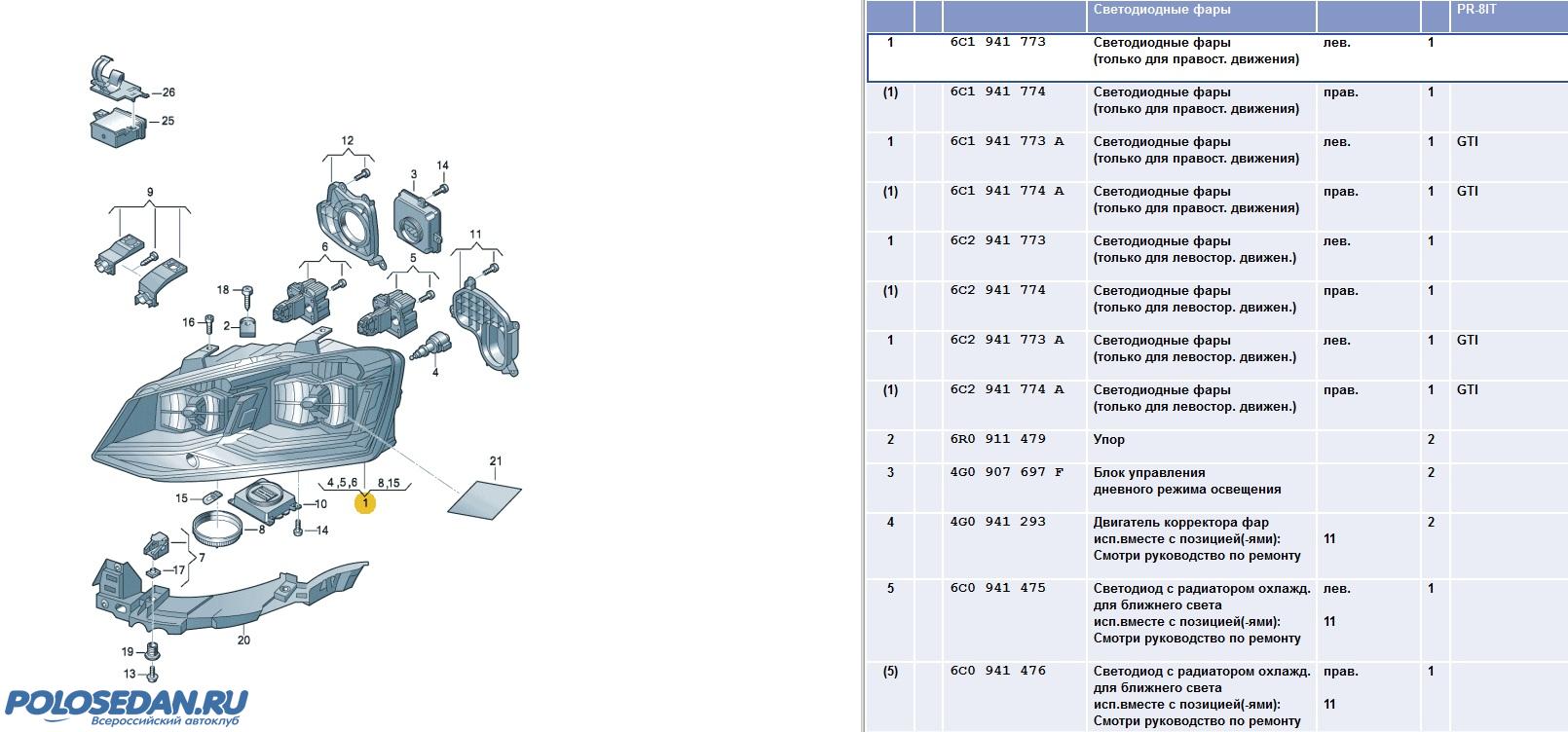

Если есть много денег и огромное желание, то можно поставить полностью светодиодные фары от нового хетчбека стоимостью в треть автомобиля.
Led лампы в фары головного света
Светодиодные фары.jpg [ 249.7 КБ | Просмотров: 21146 ]
