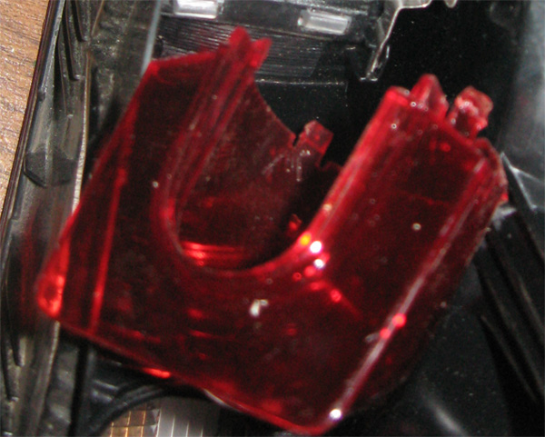

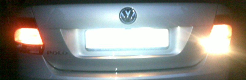

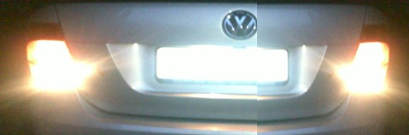

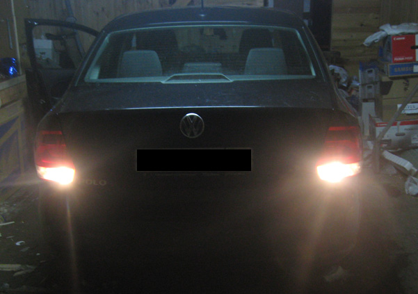

Разумно или нет, но я реализовал двухфонарный свет заднего хода.
Плюсы: реально лучше освещает, задолбали автолюбители говорить, что одна лампа не горит.
Минус: лишился задней противотуманки.
По поводу техосмотра - один знакомый долго объяснял при техосмотре, что только один фонарь заднего хода (банально не знал как включить противотуманку) :grin:
Красный фильтр тяжело, но вынается БЕЗ ВЫЛАМЫВАНИЯ. Если что, без проблем можно поставить обратно! А если не получится запихнуть - покрашу колбу ломпочки :-)
Есть фото отчет, кому надо - пишите в личку.
