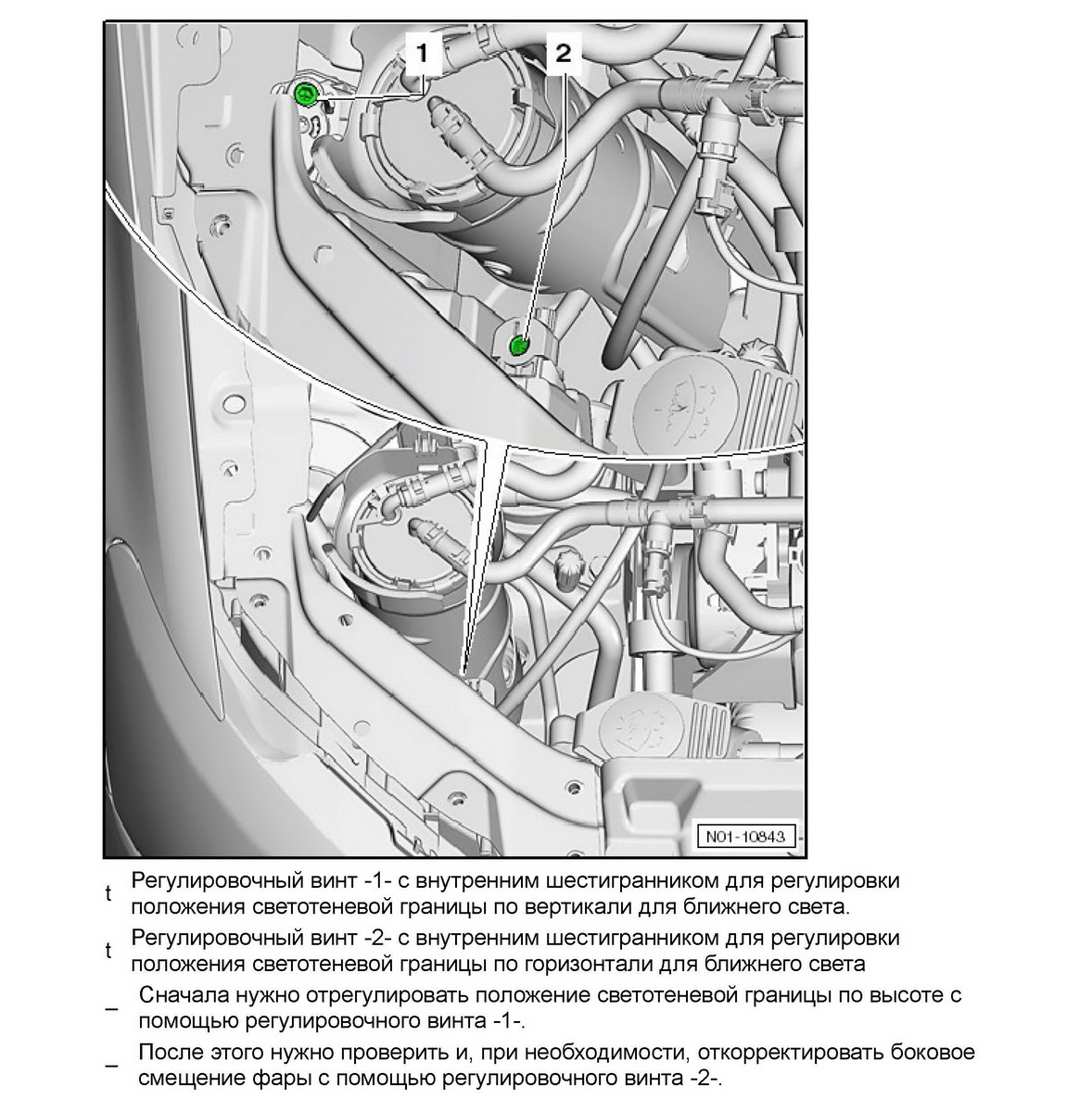

подскажите,как регулировать фары? у меня левая фара светит ниже,чем правая.
Т.е. интересует где эта самая крутилка на фаре.
Сообщения: 1391
Откуда: Барнаул
Благодарил (а): 786 раз.
Поблагодарили: 2089 раз.
DeFaZ
Подробнее во вложении (Регулировка фар.pdf).
Регулировка фар  VW Polo sedan

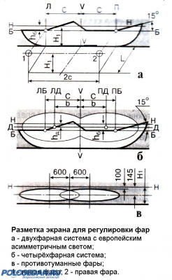

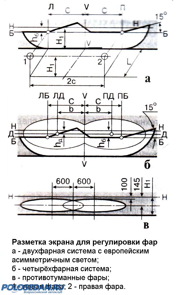

Искал как регулировать фары хетча, в итоге натолкнулся на такую общую информацию по регулировке фар с раздельным светом:
Начать разметку экрана, для регулировки двух фарной системы, стоит с линии НН, она наносится на уровне фар, на рисунке размер Н1. Затем наносится вертикальная осевая линия, которая соответствует продольной плоскости симметрии. Вертикали Л и П соответствуют центрам фар. Ниже линии Н на расстоянии hб наносится линия ближнего света. Значение hб указано в таблице. Световой пучок должен фокусироваться в точке пересечения линии Б с линиями Л и П. от этих же точек должна образовываться линия под углом 15 гр. В двухфарной системе регулировка фар осуществляется только по ближнему свету. Для регулировки используются регулировочные винты или барашки, в зависимости от конструкции фар.
Для регулировки четырёх фарной системы к экрану добавляется ещё одна горизонтальная линия ниже линии Н на расстояние hд, и две вертикальные линии соответствующие центрам фар дальнего света. Световой пучок наружных фар с европейским асимметричным распределением ближнего света регулируют так же как в двухфарной системе, при включённом ближнем свете фар. После этого наружные фары закрываются экраном, включается дальний свет и производится регулировка внутренних фар, тем же порядком. Регулировочными винтами необходимо добиться максимального совпадения центра светового пятна с местом пересечения вертикальных линий ЛД и ПД с горизонтальной линией ДД.
При регулировке противотуманных фар, световые пятна должны находиться ниже линии Н на расстоянии 100 мм.
Значение расстояния h
Расстояние от внешней поверхности рассеивателя до плоскости
экрана, (м)57,510
hб, (мм)50-7575-112100-150
hд, (мм)50100150

Вот вы усложняете....
Усе там элементарно регулируется. На ближний идут две шестигранные втулки, а на дальнем одна втулка и один болт под головку звездочку (крутить можно плоскогубцами).
Сам процесс можно элементарно осуществить в гаражах на ровной площадке. В качестве помощи, для тех кто совсем в танке, можно проделать следующее.
Выставить регулятор положения фар в положение "0".
Поставить сперва фару на одну сторону. Вторую сторону не трогать (если до этого стоковые фары были настроены).
далее регулируем высоту ближнего света по вертикали, ориентируемся по второй стоковой фаре. После можно отрелулировать дальний свет этой фары, при этом лучше вторую фару отключить, дабы лучше видеть пучек света.
После этого заменяем вторую стоковую фару на фару от хетча и проделываем те эе операции что и с первой.
Удачи, любители искать трудности во всем bt
А как они выглядят эти болты? Это не те, которые белые с торксом внутри?
Сообщения: 1401
Откуда: г. Владимир
Благодарил (а): 56 раз.
Поблагодарили: 534 раз.
musickant писал(а):
Именно! Других там болтов нету.
