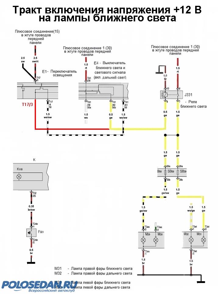

Использование ближнего света в качестве дневных ходовых огней (ДХО).

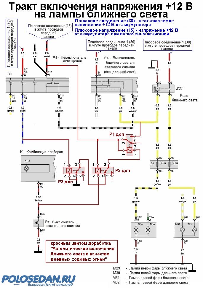

Описание работы штатной схемы включения ближнего света. (См. прилагаемую схему).
Схема составлена из фрагментов схем электрооборудования автомобиля VW Polo sedan.
При включении реле ближнего света J331 через его нормально разомкнутые контакты 7-8 напряжение +12 В от не отключаемой от аккумулятора цепи по желтому проводу поступает на предохранители SB59 и SB 39 и далее на лампы М29 и М31 левой и правой фар соответственно.
Цепь управления реле J331: напряжение +12В (при включенном зажигании) через контакты Т17/1 – Т17/4 переключателя освещения Е1 (в третьем положении «ближний/дальний свет включен») поступает на контакт Т41/11 и далее на средний вывод двухпозиционного левого подрулевого переключателя Е4 ближнего света и светового сигнала. В положении переключателя «ближний свет» напряжение +12 В поступает далее на контакт Т41/40 и далее на обмотку реле J331 контакт 8. Реле включается и замыканием контактов 7-8 подает напряжение +12 В на лампы ближнего света, как было описано ранее.
Доработка обеспечивает:
- автоматическое включение ламп ближнего света при включении зажигания. При этом лампы габаритов не включаются, что позволяет экономить их ресурс и уменьшить нагрузку на генератор (аккумулятор); (При включении "стандартного" ДХО "габариты" не включаются);
- при выключении зажигания лампы ближнего света автоматически выключаются;
- все штатные режимы переключателя освещения сохраняются, то есть: при включении ламп габаритов (поворотом ручки переключателя освещения во второе положение) лампы ближнего света автоматически выключаются; в третьем положении все цепи работают в штатном режиме, доработка отключается;
- режим «светового сигнала» сохраняется, т.е. при нажатии подрулевого выключателя света «ближний/дальний» «на себя» включаются лампы дальнего света, лампы ближнего света отключаются;
- при стоянке (стояночный тормоз затянут) ближний свет автоматически выключается; все штатные режимы переключателя освещения сохраняются.
Доработка заключается в установке трех дополнительных слаботочных реле, показанных на схеме красным цветом. Это могут быть любые радиотехнические или автомобильные реле – одно с нормально разомкнутыми контактами и два с нормально замкнутыми контактами.
Назначение реле:
Реле Р1 доп включает реле J331 ближнего света.
Реле Р2 доп выключает реле Р1 доп при включении стояночного тормоза («ручника»).
Реле Р3 доп выключает реле Р1 доп при включении переключателя освещения в режим «габариты» или «ближний/дальний свет».
Описание работы схемы доработки.
При включении зажигания ток от контакта 1 разъема Т17 (Т17/1) переключателя освещения поступает на контакт1 реле Р1 доп, через обмотку реле, нормально замкнутые контакты 3-4 реле Р2 доп, нормально замкнутые контакты 3-4 реле Р3 доп, на корпус (-12В). Реле Р1 доп сработает и через нормально разомкнутые контакты подаст напряжение +12В от контакта Т17/1 на обмотку штатного реле ближнего света J331, которое сработав, подаст напряжение +12 В штатным образом. При этом все остальные свето-сигнальные лампы не включаются.
При затягивании «ручника» (автомобиль на стоянке, ДХО выключаются) контакт F321 выключателя стояночного тормоза замкнется на корпус, реле Р2 доп включится, нормальнозамкнутые контакты 3-4 Р2 доп разомкнутся, цепь питания реле Р1 доп разорвется. Реле Р1 доп обесточившись, отключит цепь +12В от реле J331. Лампы ближнего света отключатся.
При включении на переключателе освещения («крутилка» в положении 1 или 2) напряжение +12В от контакта Т17/16 поступает на обмотку реле Р3 доп, которое сработав, обесточит реле Р1 доп.
При этом «по штатному» включатся лампы «габаритов» в положении переключателя «2» и плюс ближний свет в положении «3».
Два дополнительных реле отключения Р1 доп пришлось поставить в связи с тем, что управляющий сигнал от «ручника» - «корпус», а от «габаритов» - +12В.
Всего необходимо подключить 5 проводов – 3 провода к переключателю освещения и по одному к выключателю ближнего света и светового сигнала и выключателю стояночного тормоза.

Проект: автовключение ближнего света в качестве ДХО
Тракт включения ближнего света дор.jpg [ 277.76 КБ | Просмотров: 10160 ]
На мой взгляд есть способ проще - взять за основу схему от поло хэтчбек, где это уже придумано.
Просто кидается один провод от переключателя света (контакт №3) на цепь ближнего света и все дела. ;)

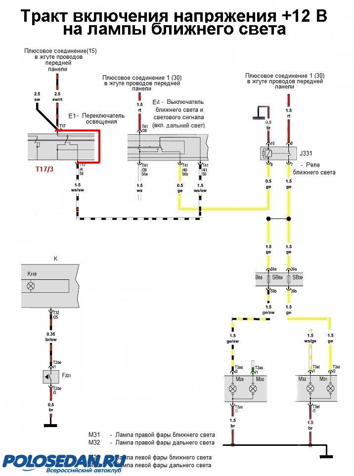

Тракт включения ближнего света дор.jpg [ 201.27 КБ | Просмотров: 10134 ]

да и решений много, самое просто на мой взгляд это соединить контакты tfl и 56 в выключателе света.

"На мой взгляд есть способ проще - взять за основу схему от поло хэтчбек, где это уже придумано."
Спасибо за хорошую идею. Только, на мой взгляд, целесообразнее напряжение с контакта Т17/3 подавать не сразу на лампы ближнего света, а на обмотку реле включения ламп ближнего света:
- исключим большой ток ламп ближнего света через контакты переключателя;
- используется штатная схема включения ближнего света;
- не будем соединять разные цепи «плюс (30)» и «плюс (15)» пусть даже через нормально разомкнутые контакты реле J332; если вдруг когда-нибудь контакты этого реле «залипнут», то будет сложно найти, где эти «плюсы» перемкнулись.
Реализовать «сходу» эту схему не удастся: в Поло седан в разъеме Т17 переключателя освещения контакт Т17/3 физически отсутствует, т.е. этого контакта просто нет - пустое гнездо.
Но это довольно легко поправимо – поискать аналогичные Фольксвагеновские разъемы на разборках; контакт легко снимается и вставляется.
Ну, и при стоянке (при затянутом «ручнике») ближний свет отключаться не будет. Но этим можно пренебречь.
Тракт включения ближнего света дор2.jpg [ 209.58 КБ | Просмотров: 10073 ]

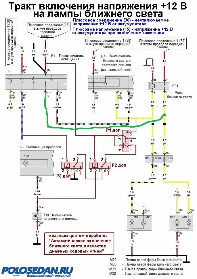

Поразбирался в схеме. Кажется, есть способ ещё проще: без протяжки провода к подрулевому и без разборки руля. Перемычки в выключателе света достаточно. Если необходимо задействовать ручник, то вместо перемычки нужно использовать нормальнозамкнутое реле. Управляющий "+" берется с T17/1, управляющий "-" берется с разъёма приборки (коричневый с чёрной полосой, кажется) - это приходит "-" с ручника на контрольную лампу. Просьба покритиковать!

При таком подключении (как на первой картинке) БС будет гореть постоянно и режим "только габариты" будет отсутствовать. Допустим необходимо выключить ближний свет на некоторое время не глуша двигатель, а тут раз и не получится. ;)

Спасибо за критику! Всё правильно, в первом случае режима "только габариты" при заведенном двигателе нет. Но я себе не представляю ситуацию, когда мне это надо. Редко бывает в темное время суток на трассе останавливаюсь "сбегать в лесок", но глушу машину с включённым головным светом, вынимаю ключ (остаются только габариты) и запираю машину. Гораздо чаще приходится крутить выключатель света днём). В любом случае, я за подключение к ручнику! с релюхой вместо перемычки появляется режим "только габариты при заведенном двигателе и поднятом ручнике, т.е. при остановке. Режим будет отсутствовать при движении. Но в принципе, можно поднять ручник на один зуб). Я с реле ничего не напутал кстати?
