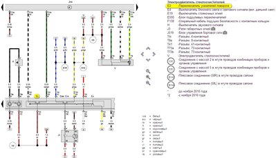

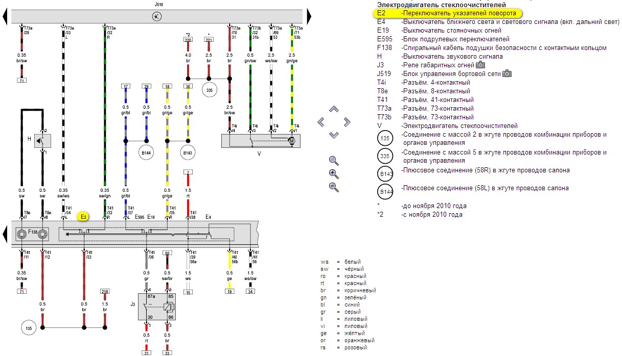

Для начала подтвердите замыкание или обрыв. Выкрутите все лампочки левого борта и на приходящем проводе проверьте наличие (отсутствие) замыкания (обрыва) прибором или прозвонкой. Как вариант, подать + через мощную лампочку от фары на провод поворотов идущий к лампам. При ярком свечении фарной лампы - замыкание в проводке, при тусклом и накале штатных лампочек поворотов борта - обрыв от реле (блока БС) поворотов. В первом варианте, зарядите АКБ, подайте + на провод ламп и ищите по проводке пока яркость контрольной фарной лампы не станет пониженной, а другие лампы левого борта загорятся. До этого проанализируйте , что могло привести к замыканию? где копались? что было первым звоночком? Схема, контрольные точки, продолжение поиска...
Перестали работать левые повороты.  VW Polo sedan
переключатель указателей поворота.jpg [ 166.88 КБ | Просмотров: 9532 ]
