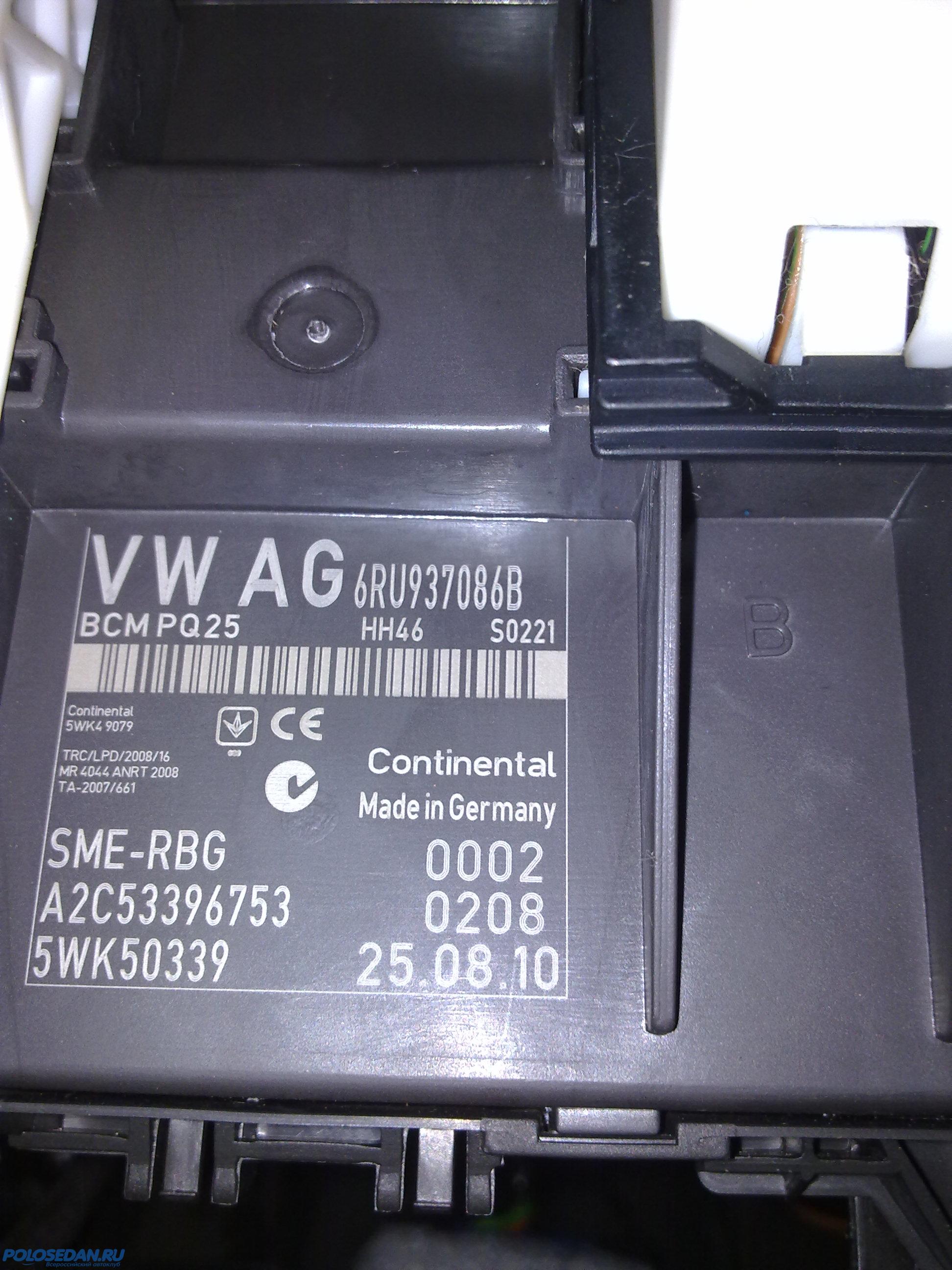

Думаю врятли, хотя может Ваш дилер пойдет Вам на встречу. Можно пробить по ЕТКА. Можно Васей-диагностом. А самый простой способ, заглянуть под торпеду над педалями тормоза/сцепления (этот блок стоит там) и все станет ясно. ;)
А есть на нём какая-нибудь маркировка? как его идентифицировать?
К нему подключаются 2 больших разъема, один белый другой черный - download/file.php?id=36800&mode=view
Чуть ниже них, посередине будет его номер. Выглядит вот так (только у Вас будет другой номер) - download/file.php?id=37497&mode=view

У Вас скорее всего будет номер 6R0 937 087 и в конце одна из букв F, P или R
