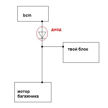

и вот еще что, диоды с коричневого провода , раз уж он не будет использоваться, я-бы срезал и вставил в разрыв как на схеме:

Всё подсоединил, как научили, всё работает, только резистор нужно ставить на белый провод, а не на б/черный, так правильно.

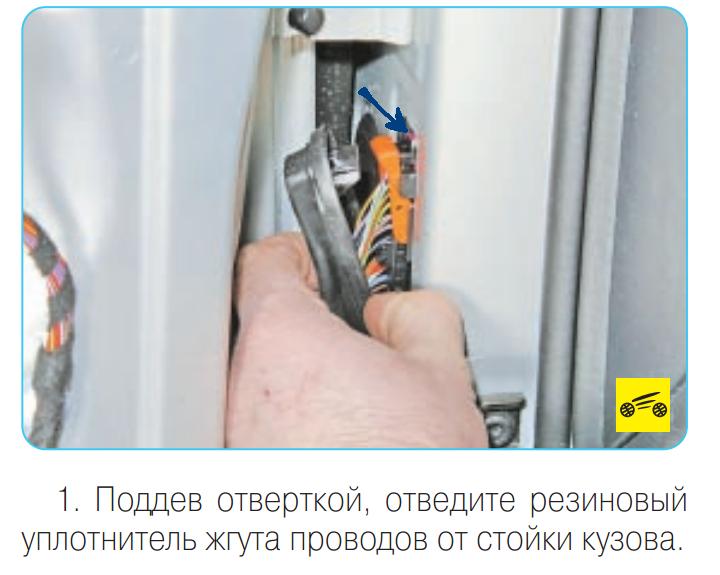

webspay писал(а):
там проводка в дверь не через разьем?
На стойке кузова есть разъем, но провода можно протянуть чуть выше, там есть отверстие...( на фото показано стрелкой), а потом через гофру в дверь.

Serёga писал(а):
спасибо! теперь понятно. еще вопрос, у тебя же осталось возможность открыть дверь ключем то есть механически? у меня с покупки дверь с пассажирской стороны не открывается ключом, у всех так или у меня не доработка такая?
