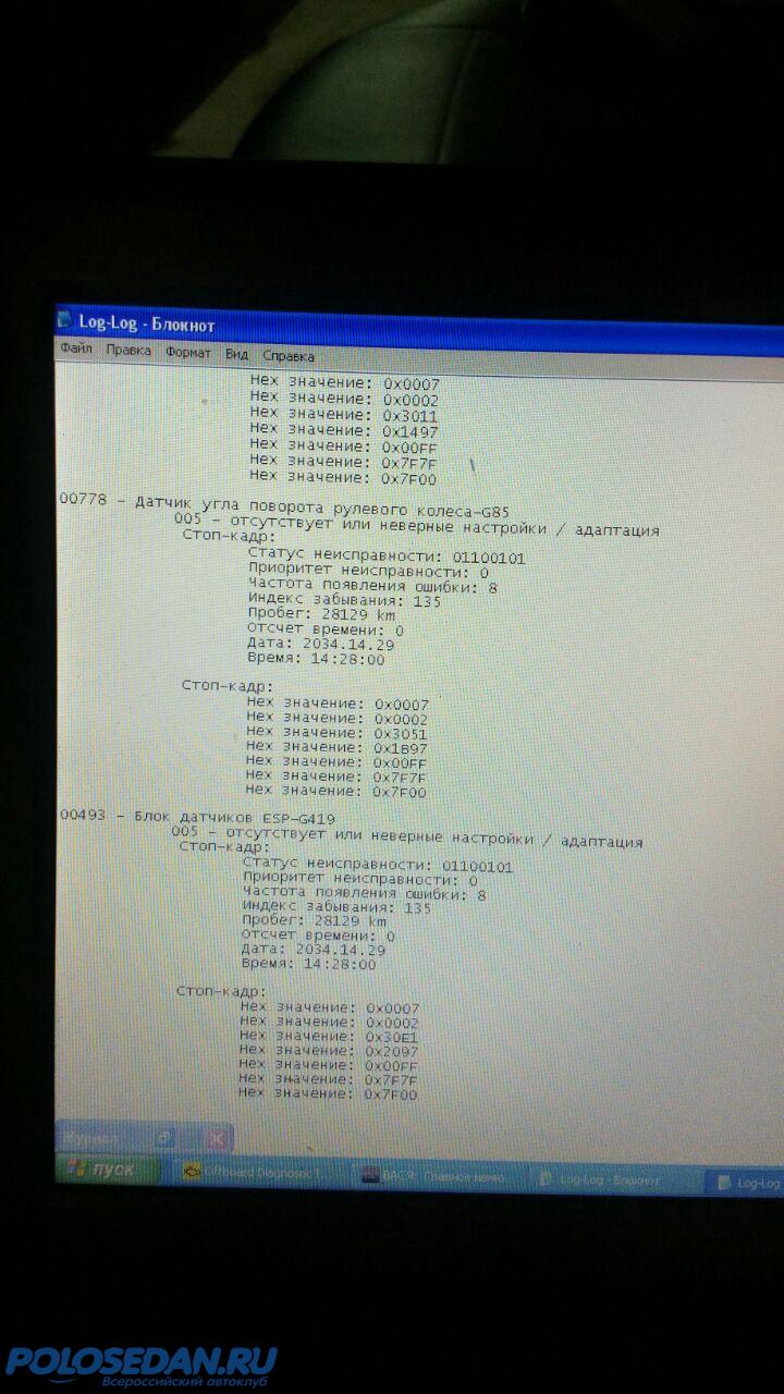

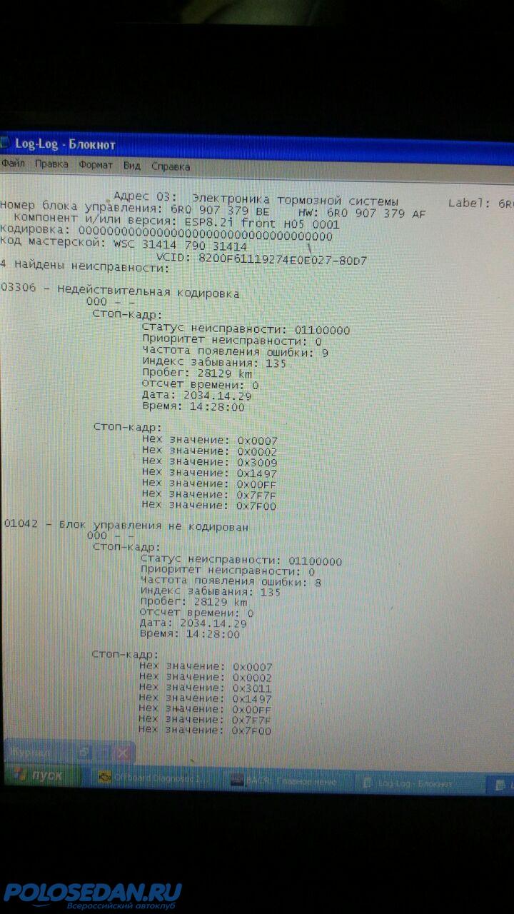

Попробовал воткнуть приборку от поло gti ради теста, после того как вернул родную, стала моргать лампочка ABS, а также постоянно горит значок ASR.
Подключил проводок, оказалось - слетела кодировка блока ABS

3 Faults Found:
01042 - Control Module; Not Coded
            000 - -

00778 - Steering Angle Sensor (G85)
            005 - No or Incorrect Basic Setting / Adaptation

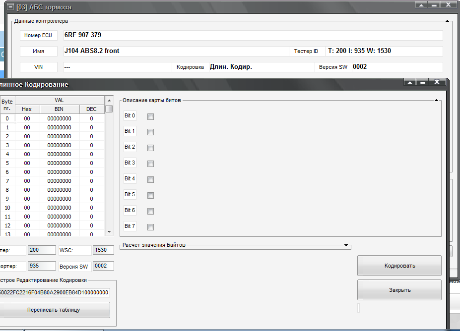

Всем привет. Выручайте с кодировкой. Родной блок был сгоревший при покупке авто. поменяли и ясное дело нужно провести кодировку. Побывал по мануалу что то не прошло
Вот мой составленный код
50022FC2216F04B80A2900EB84D100000000
Его АБС 8.2 не принимает
Yaris88 писал(а):
XW8ZZZ61ZBG021490
Внимательнее! У вас не верно вычислен 7-ой байт! Вы его взяли из моего примера (для цифры 6 - B8), а по вашему вину (14-ая цифра - 1) должно быть B3!
Окончательная кодировка - 50022FC2216F04B30A2900EB84D100000000

Выдало ошибку 22 (условия не выполняются)
