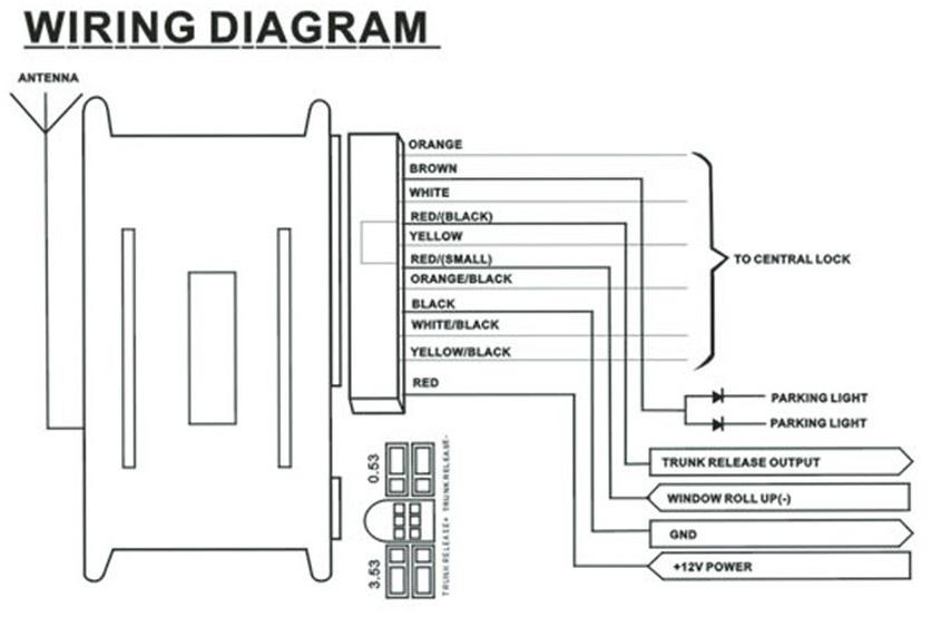

Из всего увиденного понял только Gnd, +12 и parking light Если есть специалисты, подскажите пож-та какой с каким провода соединять? Не хочется в сервис обращаться...

1. Win Rol Up
Это сигнал для доводчика стёкол. На нём после закрытия 30 сек держится управляющий (-).
2. Trunk

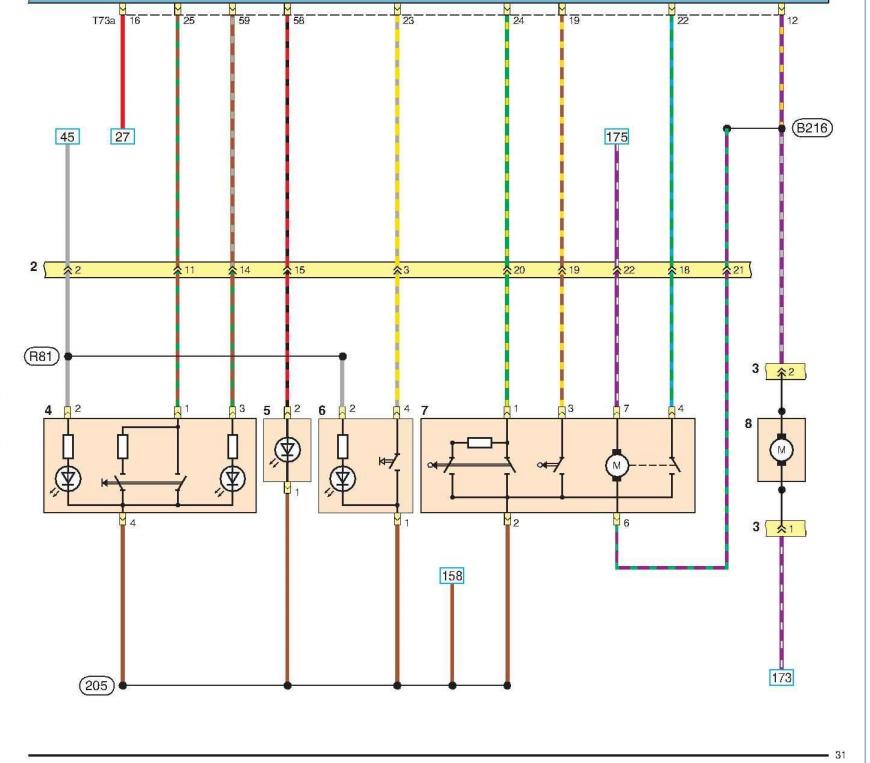

Это управляющий выход на открытие багажника. Цепляешь его на жёлто-серый провод (пин №3 в колодке двери).
3.1. Отсоединяешь колодку двери (если боишься, то отключи аккум предварительно. Хотя мне кажется что ничего страшного не будет). Берёшь мультиметр, включаешь измерение сопротивления. Один щуп к пину №20, второй щуп к пину №24 (в "хоботе" двери). Дальше либо сам корячишься, либо кого-то просишь повернуть ключ сначала на "закрыть" потом на "открыть". В одном случае у тебя сопротивление будет несколько Ом, в другом что-то на несколько порядков больше. Запоминаешь большее сопротивление и покупаешь такое.

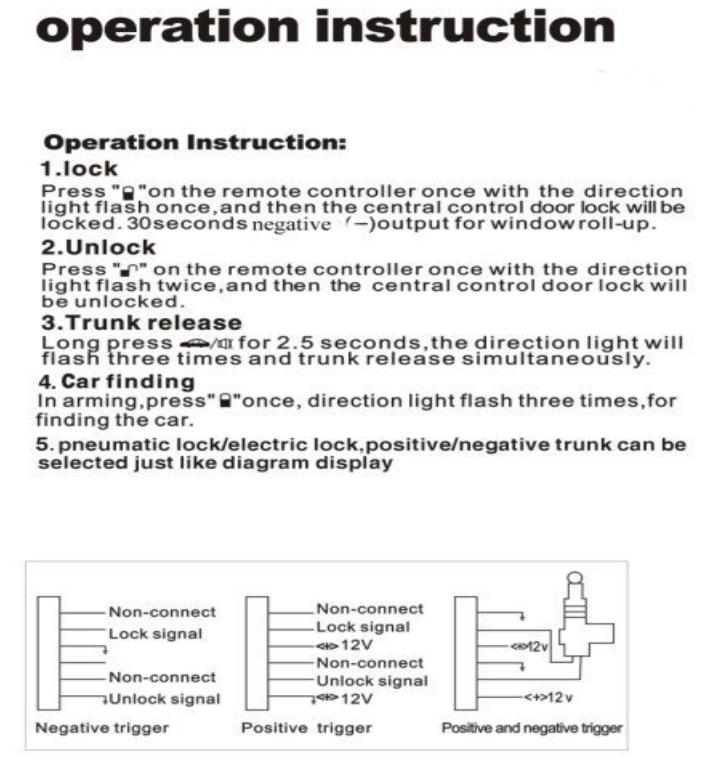

3.2 Берёшь схему "negative trigger" (заметь, что на рисунке нижняя пара подписей вниз съехала). Если сопротивление у тебя было например на "закрыть", то Lock signal через сопротивление присоединяешь на жёлто-зелёный, а Unlock signal напрямую на жёлто-зелёный (пин №20). Вообще можешь это сопротивление прям возле блока вставить в соответствующий signal, а потом просто соединить и вести к колодке двери один провод.

немножко дополню:
не заметил на схемах что выдает это устройство на открывание багажника "+"или "-" ?
надо не ставя на машину проверить или поискать в инструкции, если "-", то управляющий провод багажника желто-серый в жгуте двери,и варианты ниже:
если для закрывания дверей подключаться к замку (желто-зеленый провод, сопротивление 180 Ом)
то да, багажник без доп-релюхи не будет открываться, а если подключиться к кнопке блокировки на двери (коричнево-зеленый, сопротивление 1 КОм) то будет.
Если силовой "+", то двери цепляем однозначно на желто-зеленый, а открывание багажника через диод непосредственно к проводу который идет на мотор багажника.
и еще: если подключаться к замку, то "parking light" можно не подключать, машина-ж поворотниками моргает когда ключом закрываеш ? а этот вариант ключ в замке и имитирует.

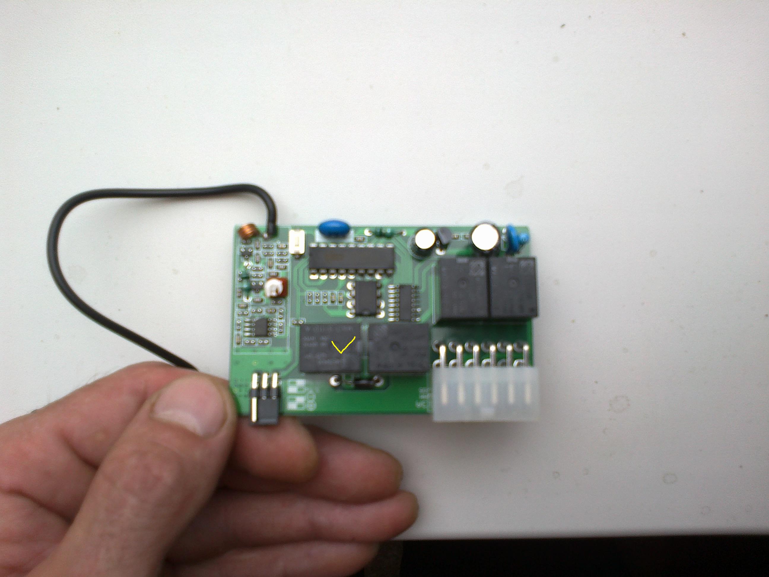

ага, на фотках с "алиэкспресса" есть джампера которыми выбирается длительность импульса на замки и полярность сигнала на багажник.
и на самой плате 4 релюхи, 2 используются на замки, 1 на поворотники ( и диоды уже стоят на проводе)
и остается 1 релюха возможно как-раз на багажник, тогда все супер.
перед тем как подключать открывание багажника,послушай щелкает внутри при подаче команды ? если да, то силовой выход есть.
но лично я коробку-бы раскрутил и посмотрел плату с обратной стороны, куда дорожки идут...

Да, на счёт выхода на багажник я поленился писать, и попросту предположил, что там управляющий минус. Так что несомненно надо для начала проверить. Если там силовой +, то мне кажется и без диода можно присоединить на провод двигателя багажника.
Подключение к кнопке блокировки ЦЗ я считаю худшим вариантом. При имитации ключа машина будет полноценно "засыпать", отрубать все лишние потребители, блокировать ту же кнопку ЦЗ, сама мигать поворотниками.
Хотя выходы на parking light я всё таки подключил, т.к. в устройстве предусмотрен режим поиска (на закрытую ещё раз нажать кнопку "закрыть") и мигание на открытия багажника. Только хотелось бы к поворотникам, т.к. они ярче, но тогда как это всё подружится с родным миганием?.. Но думаю худшее - это не равномерное мигание при закрытии и открытии из-за наслоения сигналов.
А если к габаритам подключить, то машина вообще как новогодняя ёлка будет открываться/закрываться ))
А вообще поздравляю, штука хорошая и полезная. Вот только за такую цену наверное легко кодграбером считывается. С другой стороны, что мешает злоумышленику так же личинку в двери вскрыть...
Багажник к Жёлто-серому - это как раз вариант управляющего минуса, а всё указывает на то, что там +, причём силовой, через реле.

не совсем, если выбираеш джампером выход "-" то можно подключаться к ж/серому, но при закрытой машине багажник не будет открываться, а вот если четвертая релюшка для багажника, то выбираеш "+" и подключаешся непосредственно к соленоиду багажника.
я ссылку выше давал на недавнее обсуждение.
короче раскрути коробку и сфоткай плату с обратной стороны.

Serёga писал(а):
обязательно посмотрю ссылку.
а вот там как-раз я про это и писал, ж/серый провод дает команду "-" на блок бортовой сети, а тот, в свою очередь "+" на мотор багажника.
по фоткам платы можно понять идет к релюхе провод с разъёма или нет.
провод красно/черный,вроде второй в нижнем ряду, у релюхи 5 контактов, они толстые и если этот провод идет на релюху, то выход силовой и его можно цеплять на мотор.
джампера: верхний в право ( короткий импульс на замки) нижний влево ("+" на багажник).

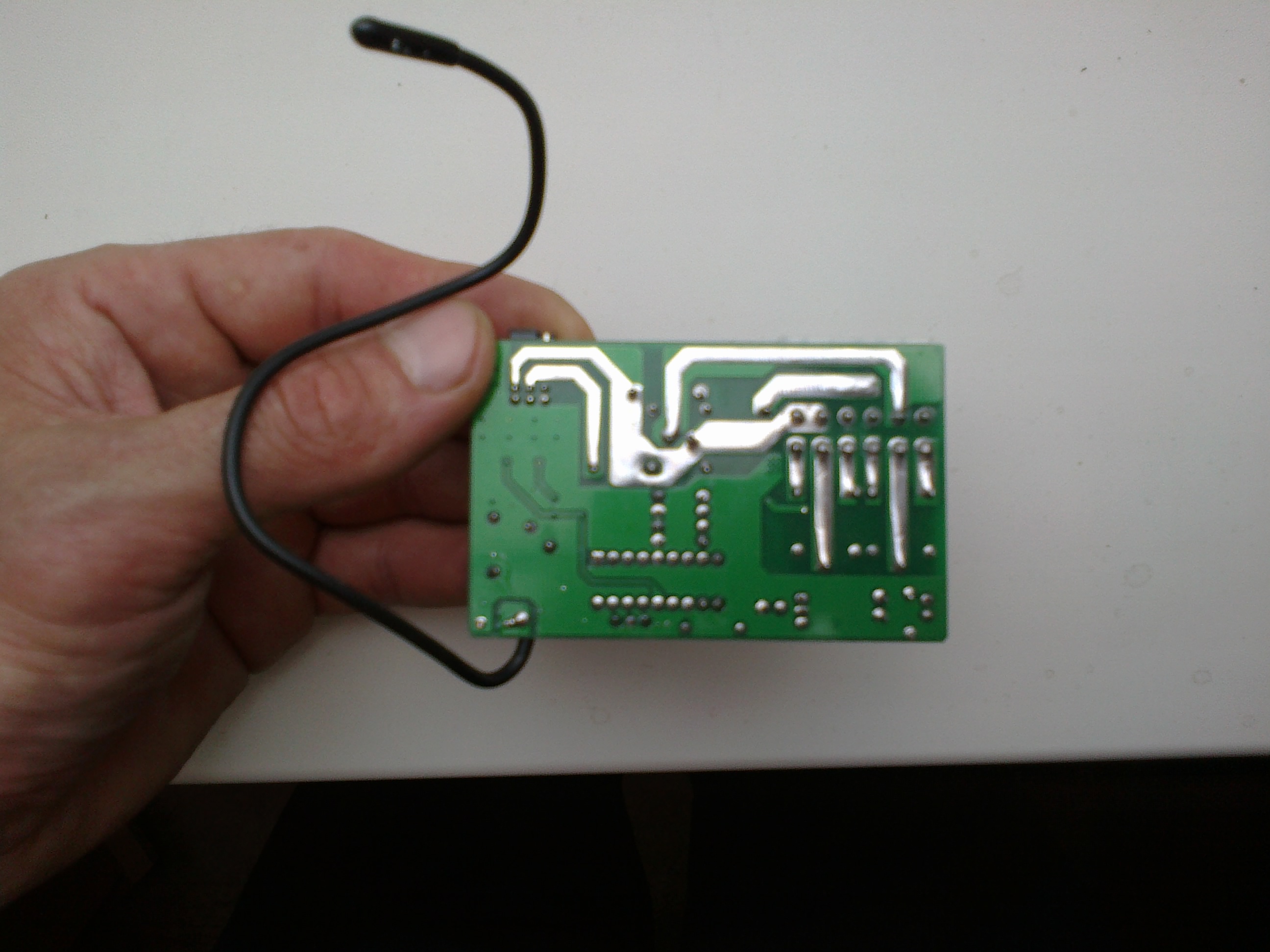

Наконец-то добрался до гаража... вот что имеем в реале - красно-черный провод идет на отмеченную релюшку
Дистанционный ключ на Тренд и Комфорт помощь с подключением
Кр.JPG [ 372.97 КБ | Просмотров: 18500 ]
Вот обратная сторона
Фото068.jpg [ 737.25 КБ | Просмотров: 18500 ]

Итак, что я понял:
Красный - +12в
Черный - GND
Кр/черн - к соленоиду багажника (вроде белый от ВСМ)
Белый и б/черн (один через 180R) к жел/зеленому
Габариты не нужны, доводчика стекол не имею. Вопрос куда подключать остальные провода? Оранж, оранж/черн, желт и желт/черн
