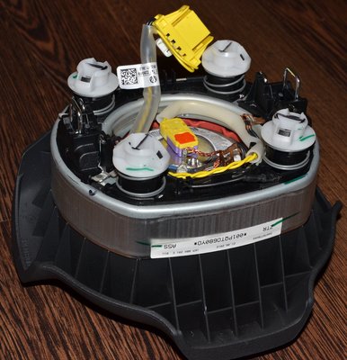

Пластиковый руль Поло с подушкой.jpg [ 417.34 КБ | Просмотров: 7029 ]

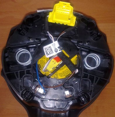

Подушка от пластикового Поло.jpg [ 330.81 КБ | Просмотров: 7029 ]

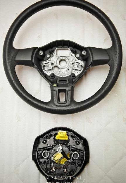

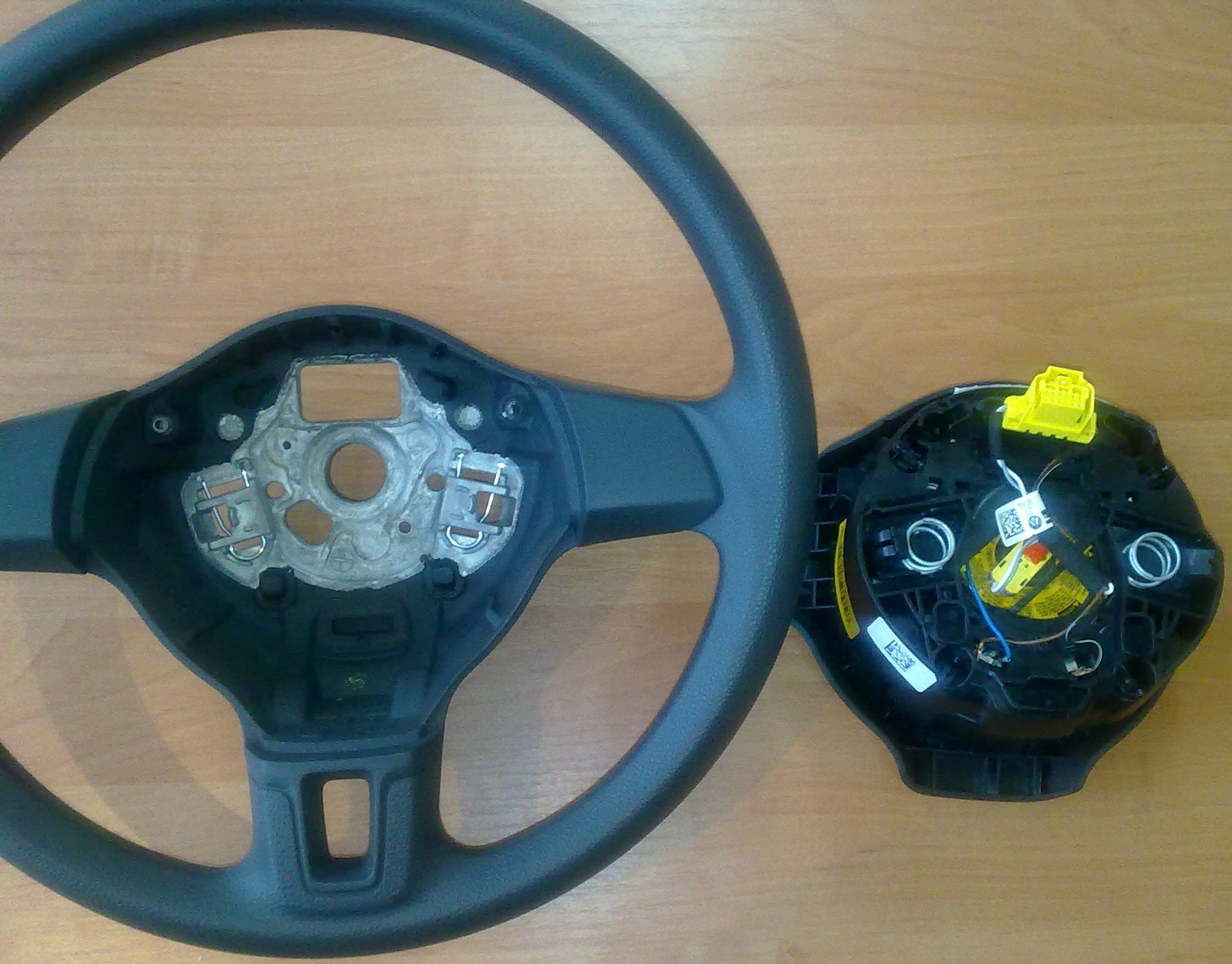

Подушка руля простого от Поло седана.jpg [ 69.65 КБ | Просмотров: 7034 ]

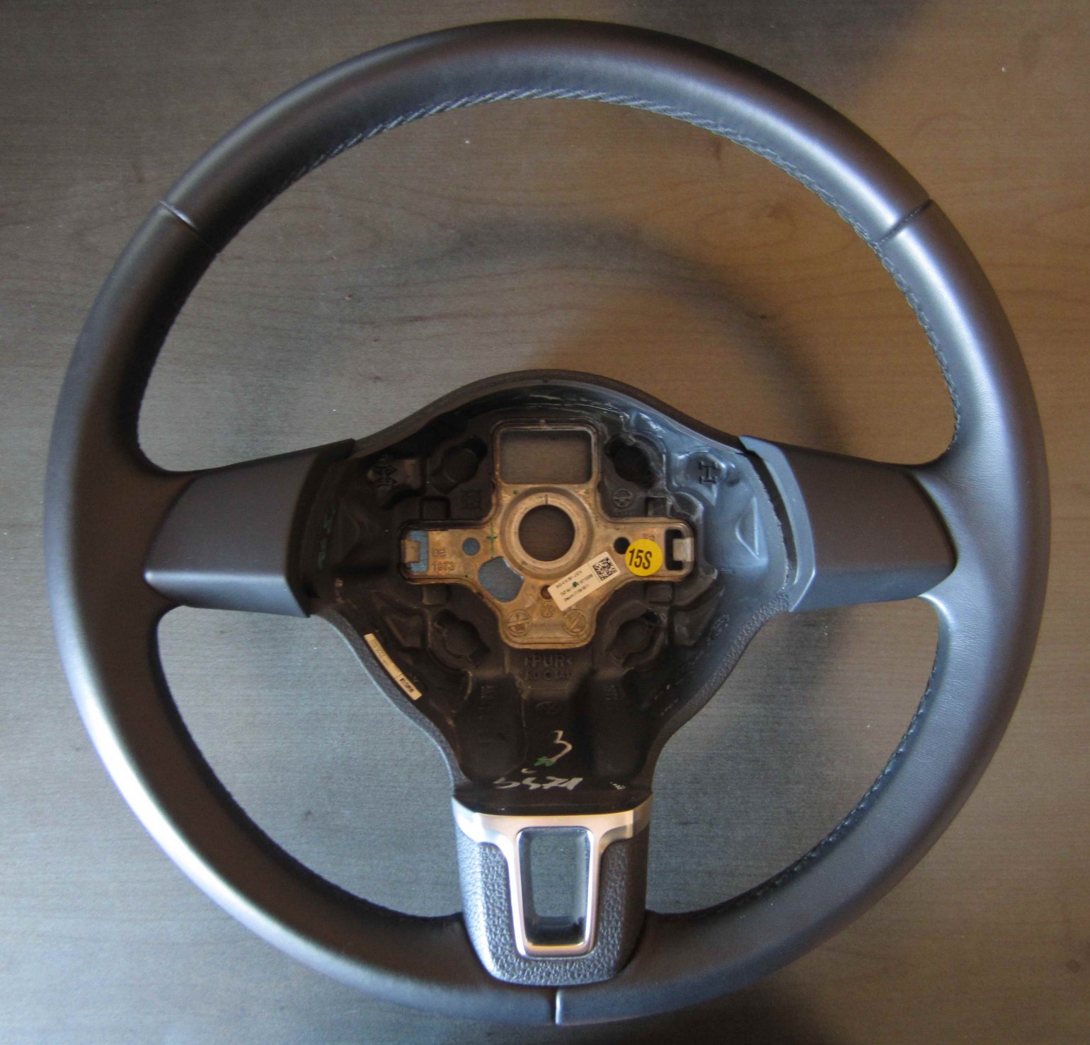

Без подушки руль кожаный Гольф 6.jpg [ 286.6 КБ | Просмотров: 7034 ]

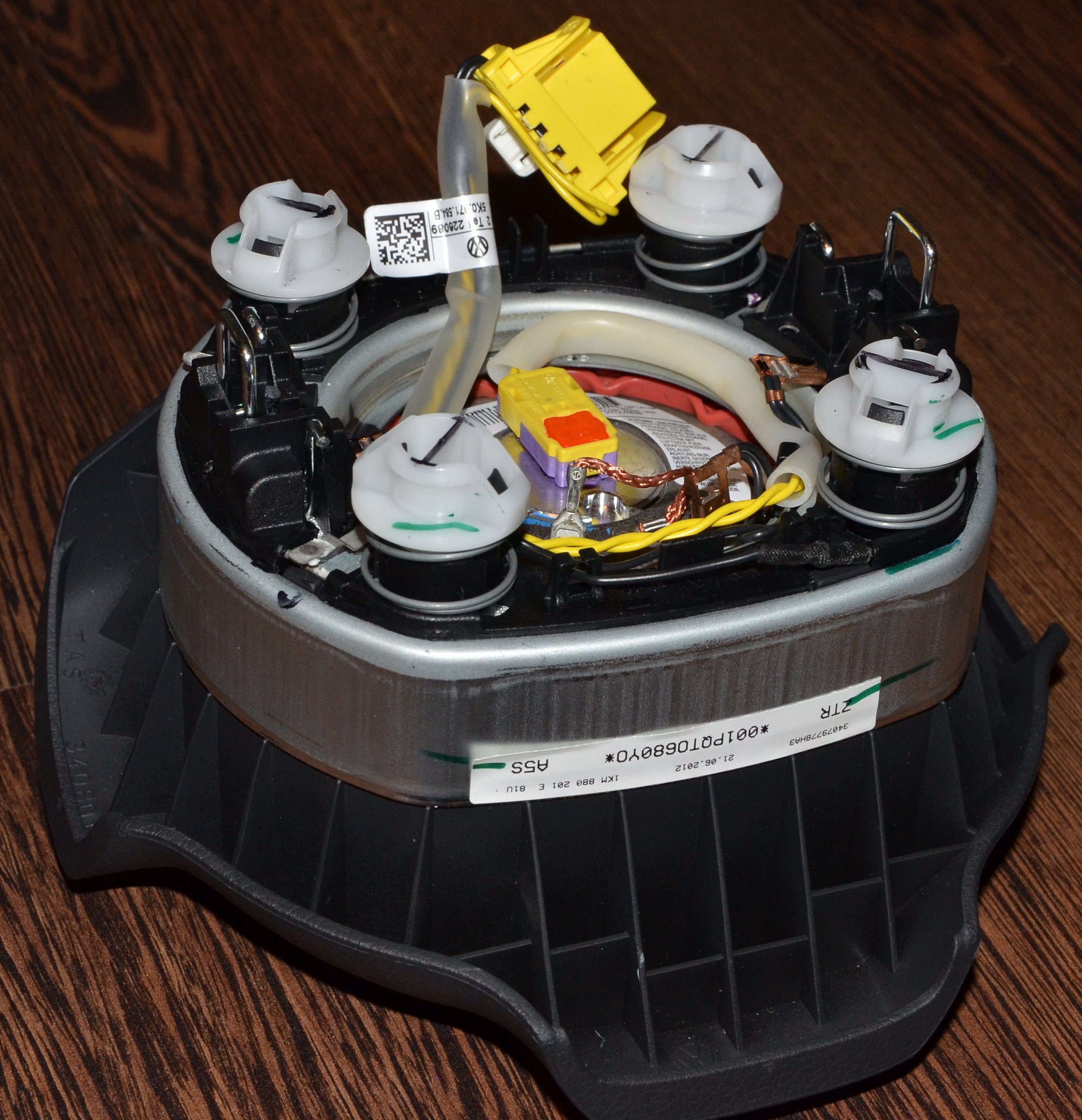

Подушка кожаного руля Гольф 6.jpg [ 1.05 МБ | Просмотров: 7034 ]
