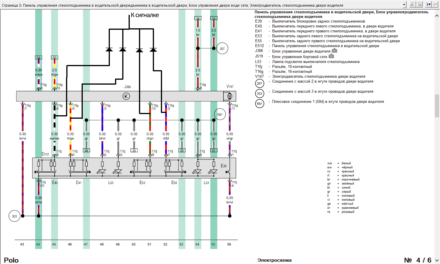

Ребят, я тут покумекал, поизучал схемы стеклоподъемников у хайлайна и придумал схемку. По идее опускание/поднимание стекол происходит путем подачи минусов на управляющие 4 провода от кнопок до блока управления водительской двери через разное сопротивление. Без сопротивления (на прямую) вроде как это и есть режим автоматическое поднимание. Так вот на обычных и не обычных нештатных сигналках есть выходы например при постановке на охрану подается на какой нибудь провод минус. Если сделать развязку из диодов как на схеме указанной ниже, и подать на общий провод (на схеме подписан "к сигналке") минус произойдет автоматическое поднимание всех стекол. Это пока теория. Скоро в планах ставить сигналку старлайн а92 диалог кан флекс - буду пробовать этот вариант доводчика. Если напрямую - это не автоматический режим поднятия, буду пробовать через фиксированное сопротивление. Должно в любом случае получится.
У кого какие мысли по этому поводу? Может кто то пробовал что то подобное?
Есть еще вариант повесить данную функцию на доп канал сигналки.
Доводчик стекол в хайлайне от нештатной сигналки (проект)

Если Вы хотите сигналкой эмулировать нажатие автоподнятия стекол, то учтите, что при выключенном зажигании стеклоподъемники перестают работать после открытия двери.
Кстати, этот момент тоже надо учесть. Будем думать.
Кстати, а нельзя ли это прописать в BCM? Вроде гдето на форуме встречал тему, где расписано как активировать стеклоподъемники без ключа с помощью адаптера. И задача будет решена.

а какая разница, получается придется нажать также кнопку на сигналке, если доп канал подключать?
К тому же нужно будет этот какнал и отключить потом, можно длительность выставить конечно, т.к. "защелка не получится", ну или допилить схему на отключение.
У меня на сиге все импульсы программируемы, то есть можно например на дополнительный канал 1 выставить "минус" с продолжительностью 0,8сек и этого будет достаточно. Ды даже если взять обычную дешевую сигналку, то там на закрытие замков дверей тот же самый короткий импульс можно выставить.

А удерживанием ключа в положении "закрыть" в замке двери стекла на хайлайне дотягиваются?
Слушайка, а это идея. Щас попробую. А то ведь все гораздо легче будет сделать. :)

Этой "идеей" установщики сигнализаций уже лет 20 пользуются. Я в теме про установку сигналок уже писал однажды, что на нашем поло можно все сделать без CAN модуля

Все дело в том, что без защиты от защемления, встроенной в блок управления стеклоподъемниками этот вариант был бы не очень стабильным.
Защита от защемления работает в обоих случаях. И при закрытии с кнопок, и при доводке ключем через замок двери. Не пойму что вас не устравает
