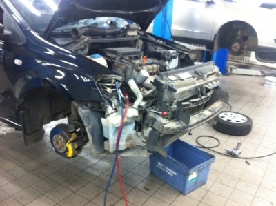

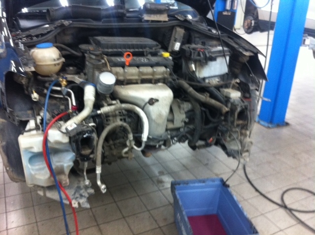

Опубликую немного фоток по замене радиатора кондиционера (конденсатор). Фотки (и машина на них) не мои поделился человек.

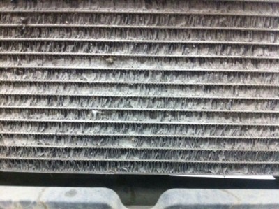

Сразу скажу процесс геморный, стоит денег. Причина замены, не было сетки защитной за 3 года, в решетку набилось столько мух и грязи, и все это под действием температуры так все так спеклось, что никакой керхер уже не брал. Соты потихоньку вместе с грязью стали вываливаться. Поэтому было принято решение о замене. Несколько фото по ходу замены сделано.
Неприятная история - отказал кондиционер в VW Polo седан !

Это как же надо мух ловить по дороге, что так затрамбовало радиатор.... :shock: :shock:
Зарегистрирован: 09 апр 2013, 19:48
Сообщения: 531
Откуда: п.южный
Благодарил (а): 21 раз.
Поблагодарили: 110 раз.
Как бетоном замазано))
Пробег, у человека на момент замены, был около 100 тыс.
Верно замечено как бетоном схватило. Ничего не брало, поэтому пошел под замену.
При включении кондиционера, секунд через десять конденсатор, нижняя его часть нагреваеться и если нет защитной сетки, то мухи+грязь=качественный спекшийся "цемент", который невозможно удалить после запекания.
Поэтому мойте кондесатор (особенно летом), поставьте защитную сетку.
По ремонту если ехать к ОД работа будет от 20 тыс (здесь включена и перезаправка) + оригинальный кондесатор от 18 тыс руб. Понятно, что если делать самому то можно и не оригинал поставить, стоить будет дешевле.

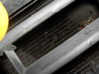

Сегодня едучи по трассе заметил что кондей не работает. По приезду почитал форум и... посмотрел на радиатор кондиционера. Фото прилагаю. Думается что причина поломки очевидна. Хотя может быть всё таки реле, какое-нибудь сдохло, а?
Реле, конечно, тоже могло сдохнуть по каким-то причинам... Но фреон у Вас весь ушел - это точно. Радиатор под замену. И не пытайтесь включать кондиционер - компессор накроется.
Сообщения: 8091
Поблагодарили: 1817 раз.
v-note, отчётливо видно место повреждения (трещинка на вмятинке) от прилетевшего камушка.
сетки на нижней решётке соответственно не было,правильно ?
Конденсор под замену. Как это не печально (

Как-бы эту "трещинку на вмятинке" увидеть?
