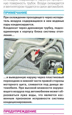

где находится дренажное отверстие для слива конденсата?
Летом защита мокрая с пассажирской стороны...а где точно-не замарачивался....

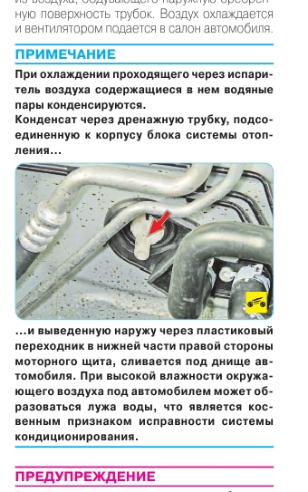

Господа, кто знает, где находится дренажное отверстие для слива конденсата?
musickant, на пальцах объяснить сложно. Но подробную информацию встречал в "Мурзилке" от "Третий Рим" на стр 251. Можно посмотреть на форуме, вроде, где-то была картинка ;)
Работа климатконтроля Climatronic
лл.jpg [ 156.09 КБ | Просмотров: 7940 ]

mtxfix писал(а):
все обыскал - нет такого дренажа.
есть!! вчера короб воздушного фильтра снимал-он ниже его...на щитке моторного отсека...
