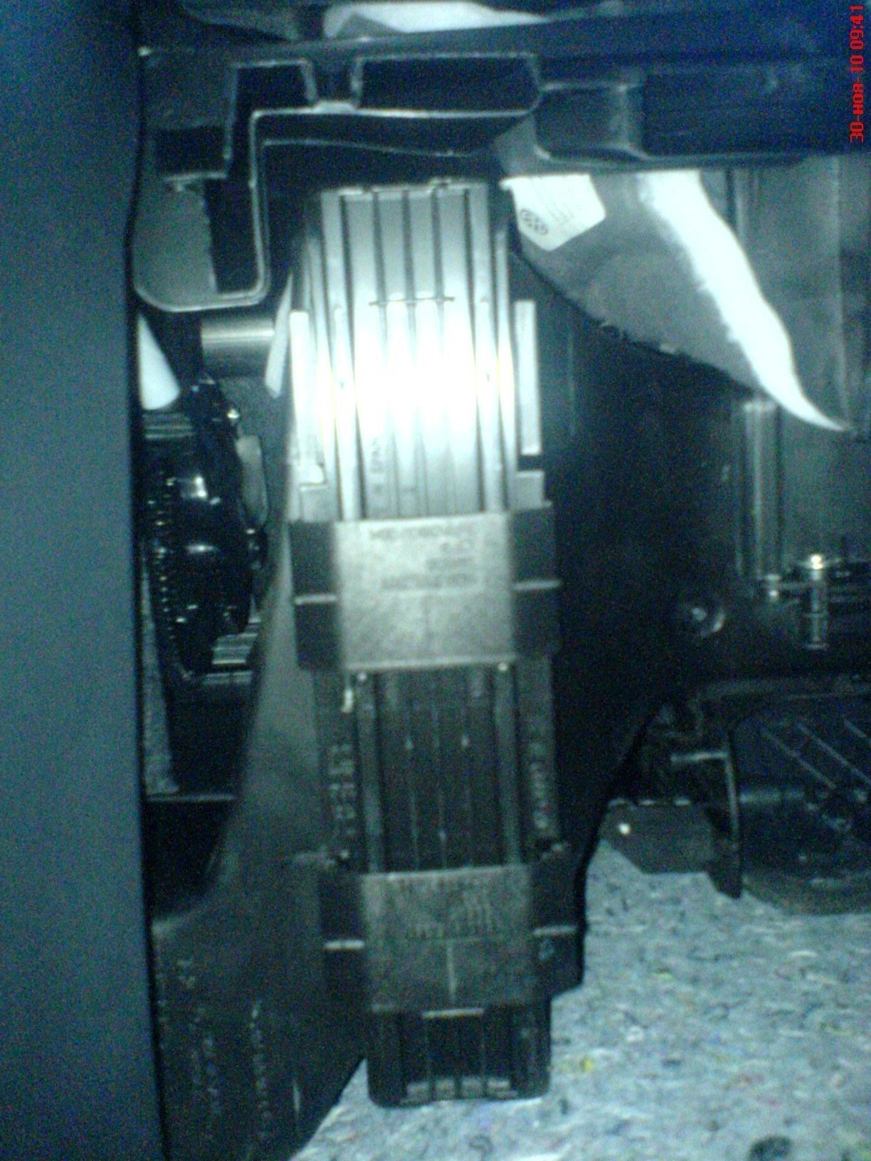

Не знаю это ли имеют в виду авторы предыдущих постов,но у меня не гул и вой,а скорее этакий шепчущий свист среднего тона сегодня вдруг появился. Под бардачком есть какие-то хомуты,которые свободно перемещаются вперед-назад.Так вот если подвинуть вперед,то свист пропадёт.Ну,у меня,по крайней мере так "вылечилась" эта проблемка. У тех,у кого появляется при торможении тоже вероятнее всего из-за этого лишний звук появляется.Т.к. при торможении эти хомуты как раз перемещаются назад.

О каких хомутах идет речь?

На воздуховоде,под бардачком,со стороны пассажира.Они довольно свободно ходят вперед-назад.Там и без фонарика можно рукой нащупать.

Вот Вам энто фото:
движок печки еле,еле,еле посвистывает на 2-й скорости при полностью открытом кране отопителя,стоит поставить в положение 13часов,как свист пропадает.Значит не подшипник иначе свистело бы налюбой скорости.
Комментарий к файлу: сторона пасажира

Сообщения: 501
Откуда: Екатеринбург
Благодарил (а): 51 раз.
Поблагодарили: 37 раз.
wisemen писал(а):
Вот Вам энто фото:
Не совсем понял что крутить? свист у меня начинается с -20 градусов , но не очень громкий.
