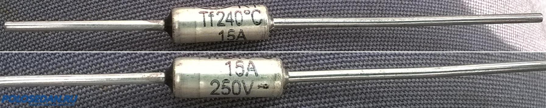

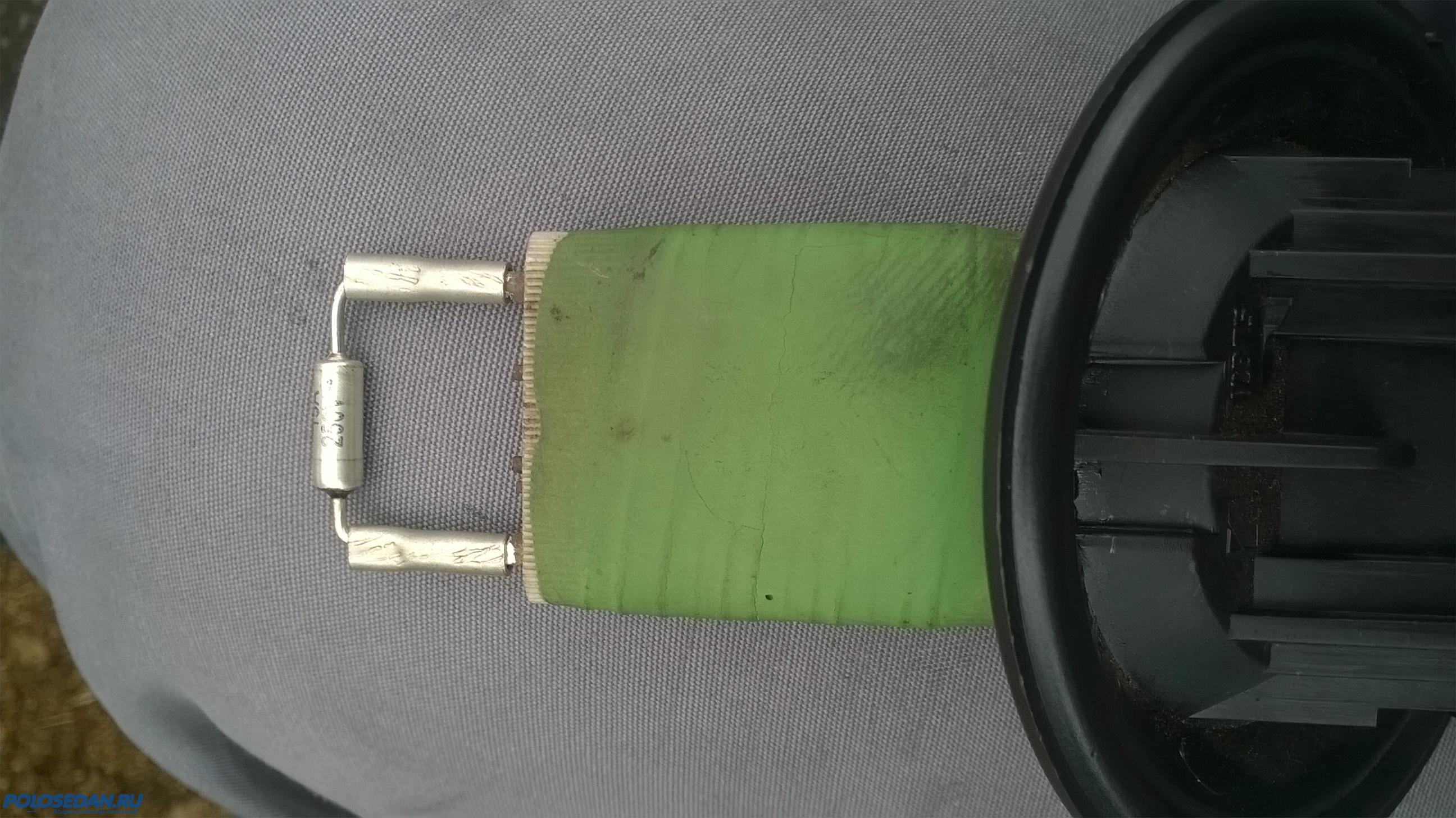

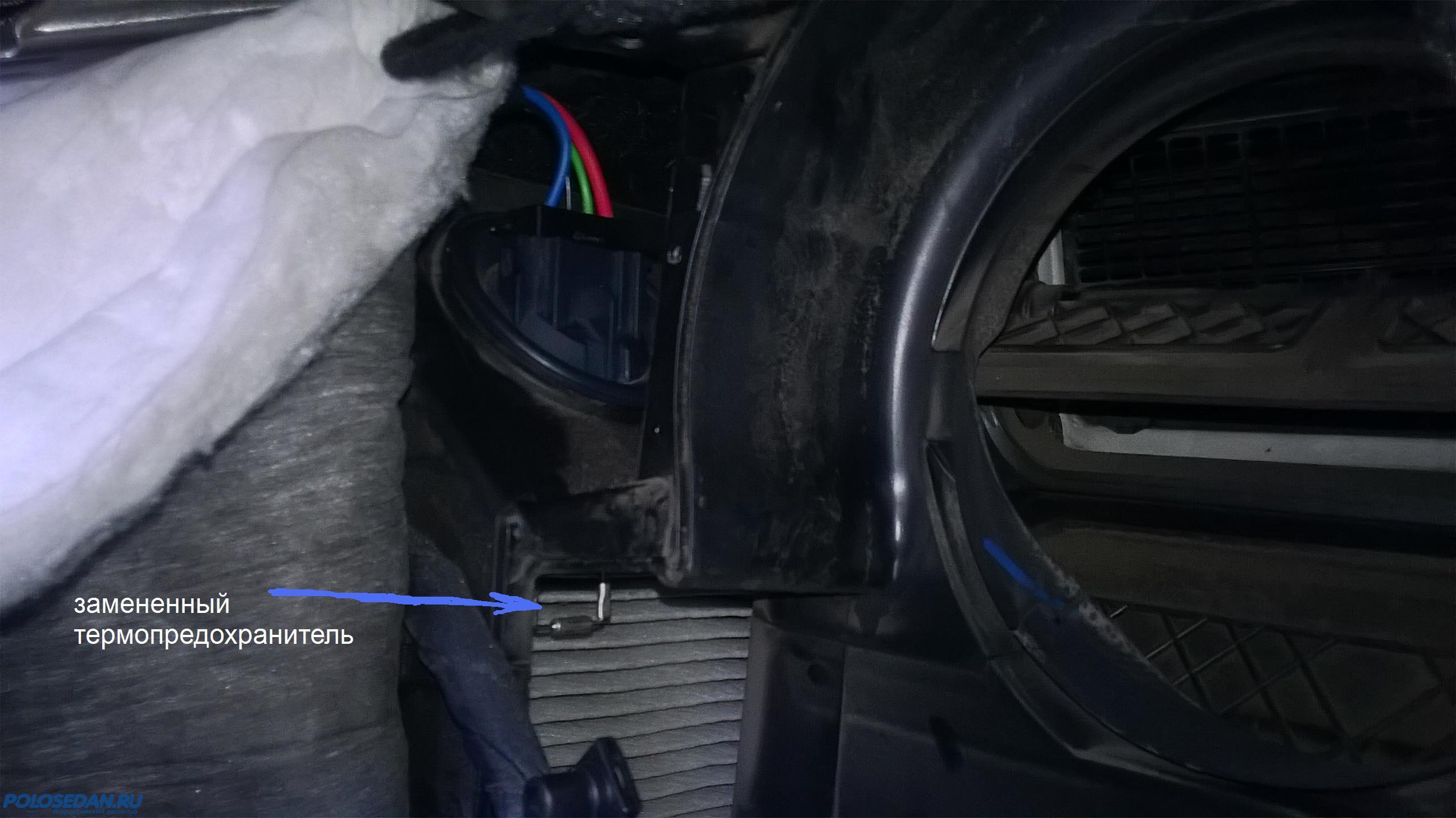

Вот и у меня, через 4-ре года эксплуатации, вентилятор салона стал работать только в положении «4». Благодаря, прочитанным здесь, советам всё получилось. Купил термопредохранитель Tf240, 15А, 250V за 55 рублей и трубочки для обжима контактов за 10р (т.к. паять не рекомендуется, припой может не выдержать рабочую температуру).

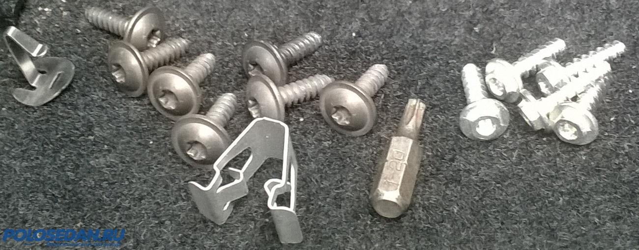

Из инструментов – отвертка с насадками типа «звездочка» Т20 и Т15.

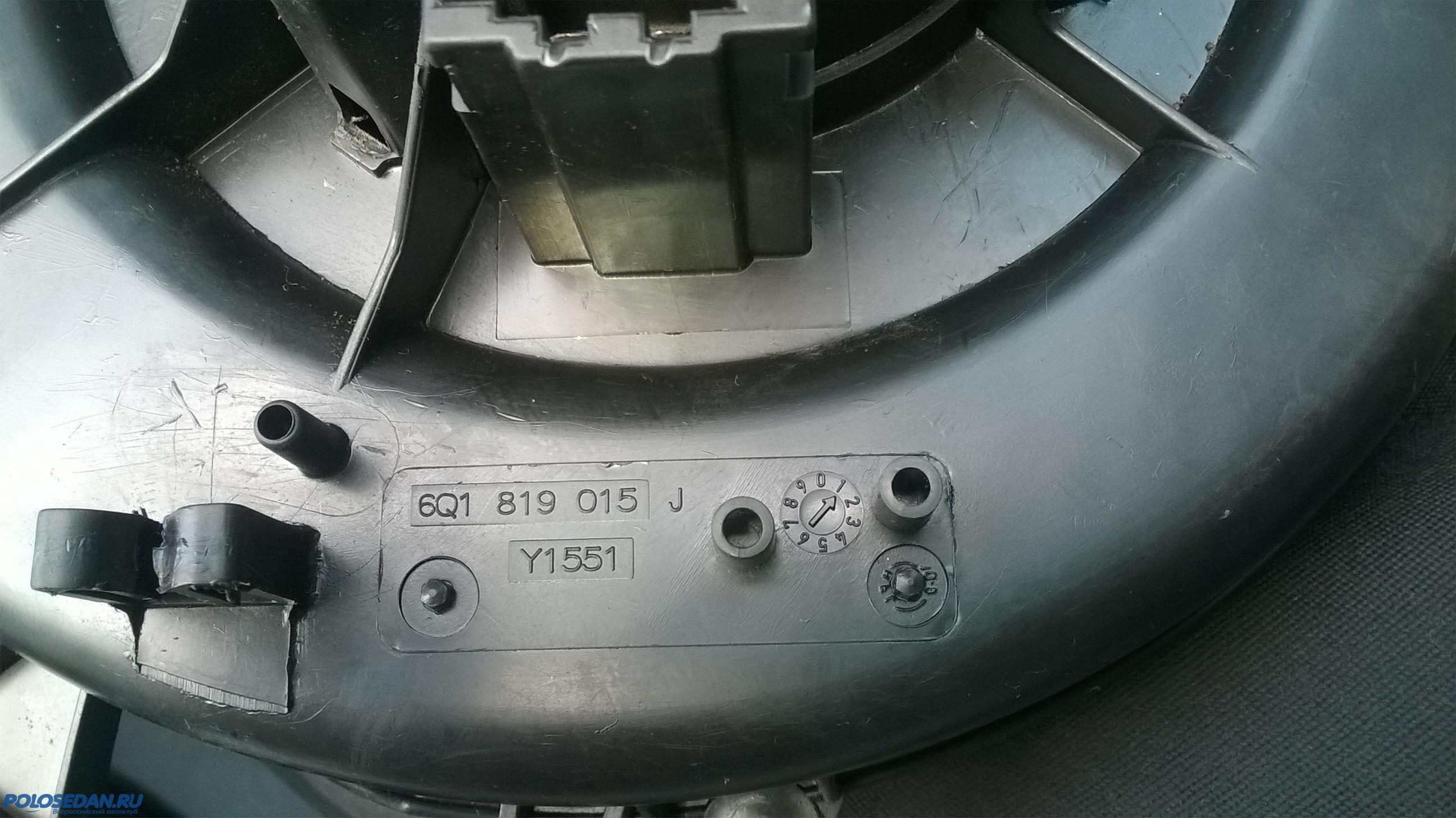

Перчаточный ящик снял без труда. Моторчик с крыльчаткой и кожухом снимать сложнее. Мешает пластиковая горизонтальная перекладина, которую пришлось отгибать с риском сломать. В принципе, моторчик можно не снимать, но я захотел смазать его подшипники. Видимо из-за повышенного трения происходил перегрев, который вывел из строя термопредохранитель.
Родной термопредохранитель имел маркировку:
Верхняя строчка: 240KR1
Нижняя строчка: C2501
Крыльчатку с моторчика снять не удалось. Смазать подшипники трудно.

Комментарий к файлу: Вот такие там шурупы
Печка работает только на 4 скорости
9 шурупы.jpg [ 175.16 КБ | Просмотров: 18834 ]

Комментарий к файлу: Новый термопредохранитель
6 термо пред.jpg [ 180.65 КБ | Просмотров: 18834 ]

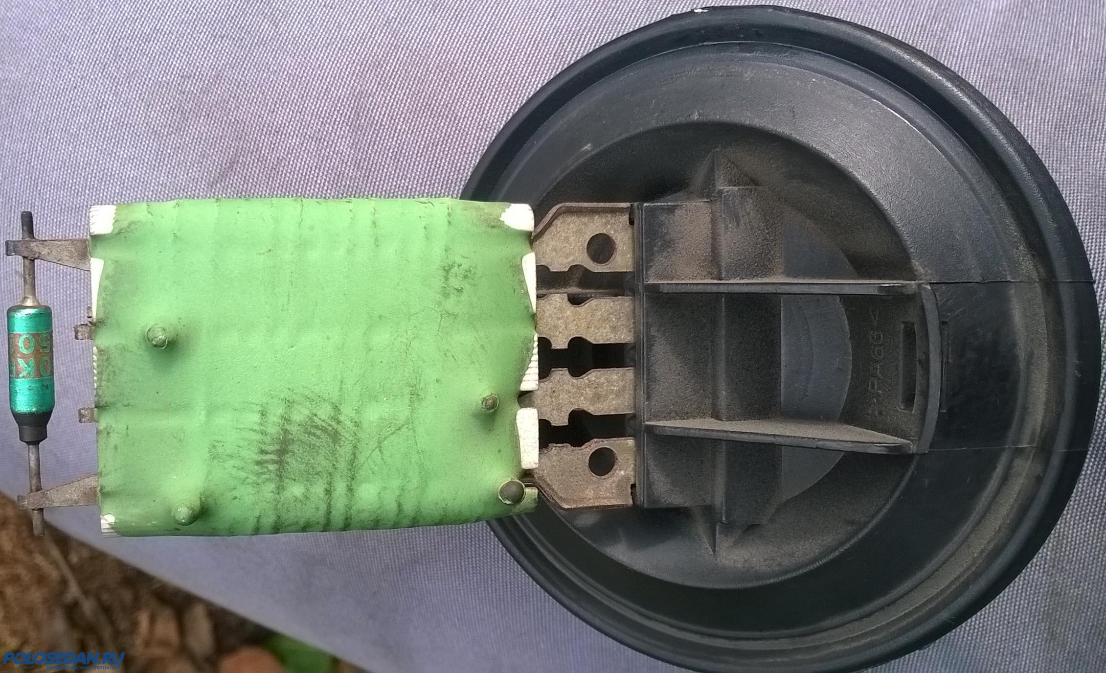

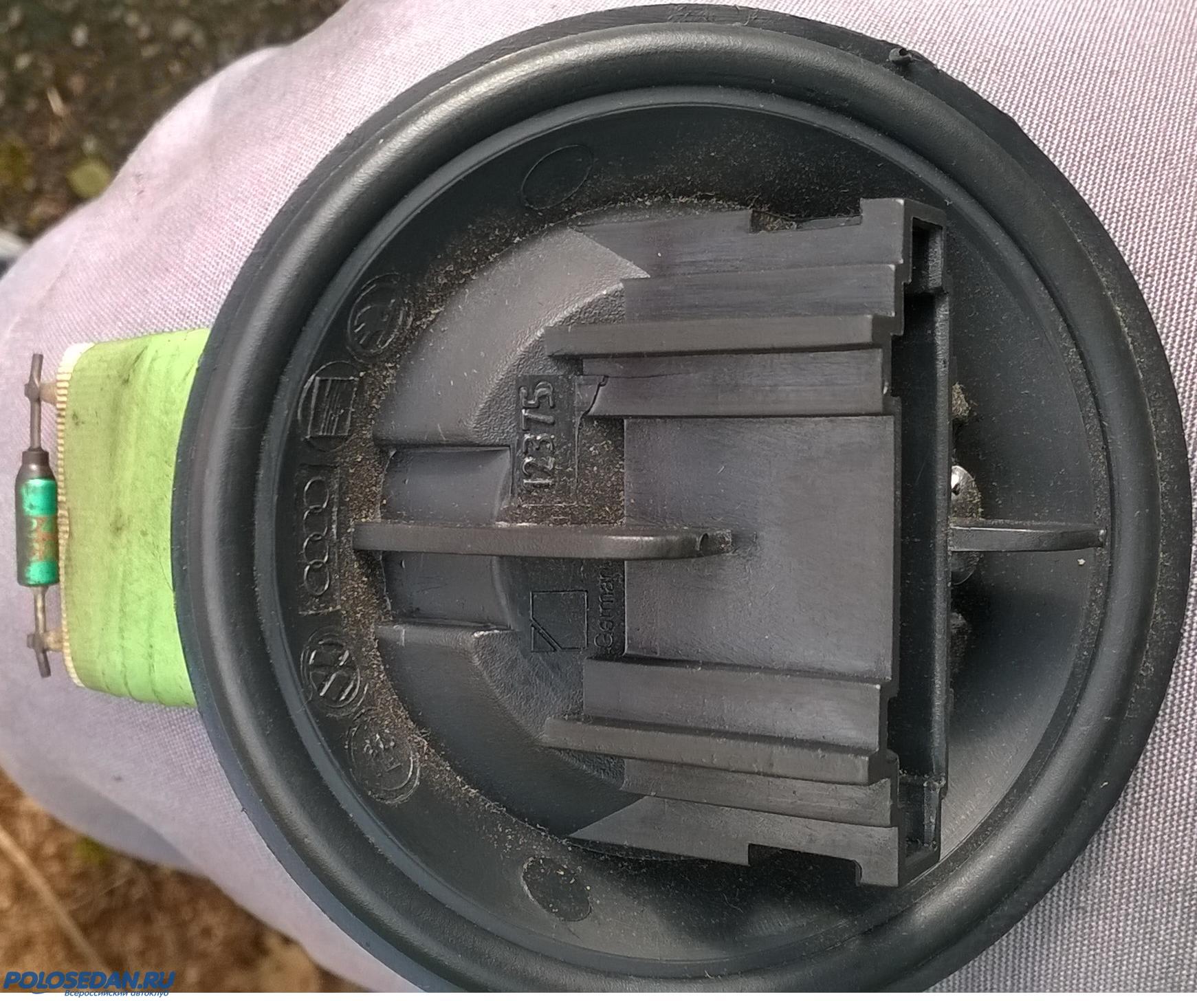

Комментарий к файлу: Блок резисторов
5 резистор до2.jpg [ 505.19 КБ | Просмотров: 18834 ]
4 резистор до1.jpg [ 390.45 КБ | Просмотров: 18834 ]

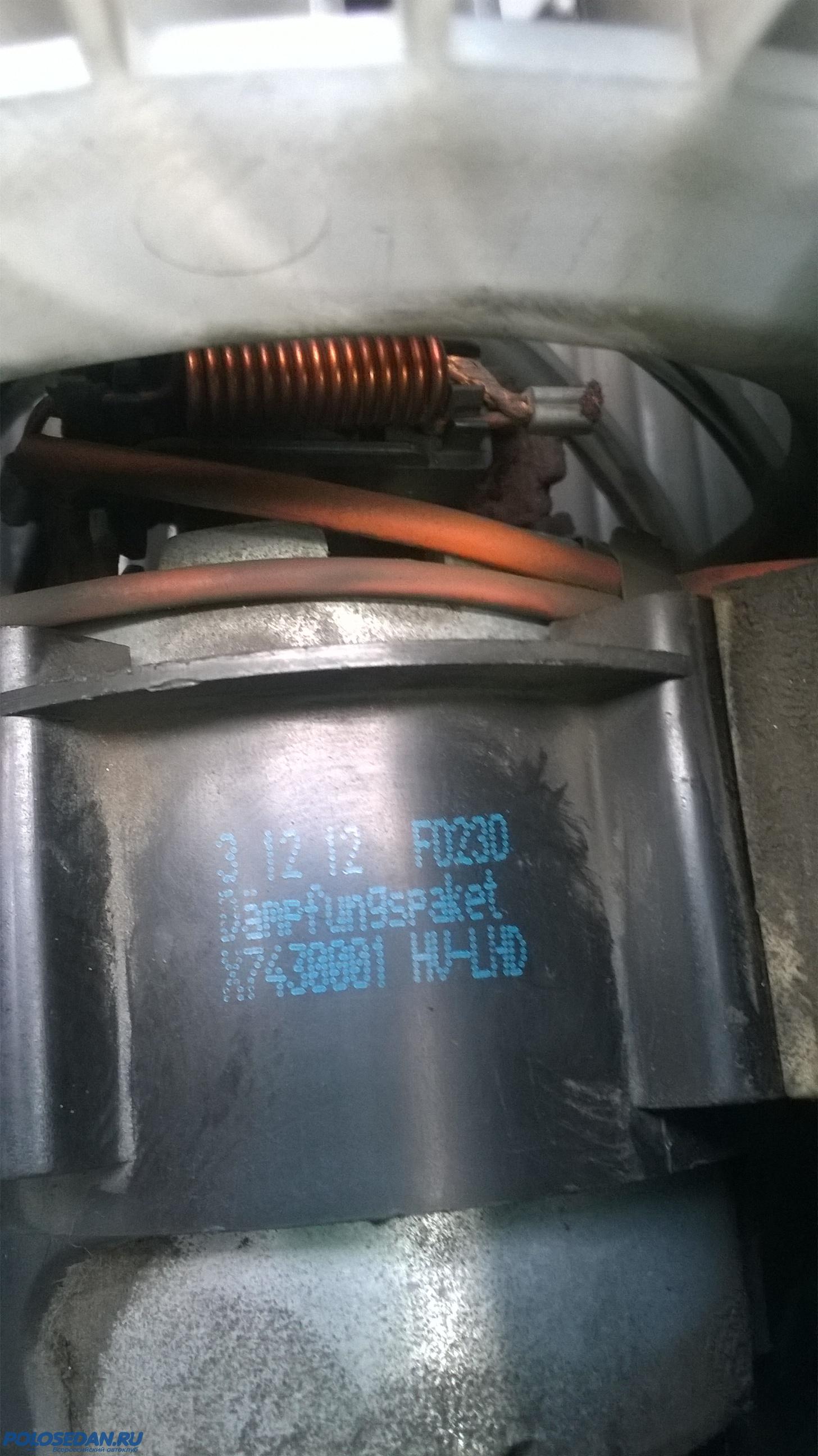

Комментарий к файлу: Моторчик имеет такую маркировку
3 моторчик.jpg [ 1.2 МБ | Просмотров: 18834 ]

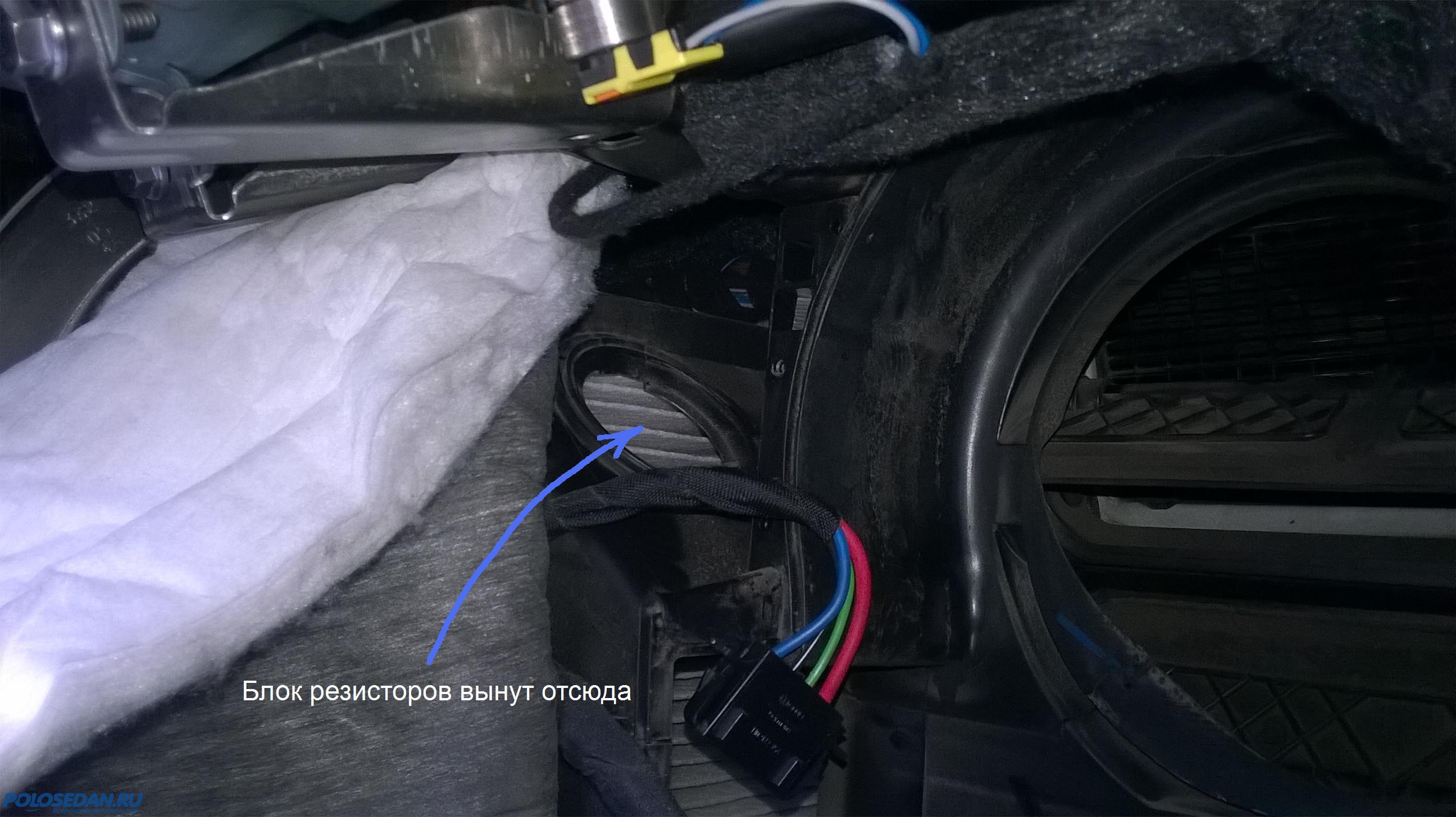

Комментарий к файлу: Снял вентилятор

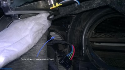

1 резистор тут.jpg [ 413.13 КБ | Просмотров: 18834 ]

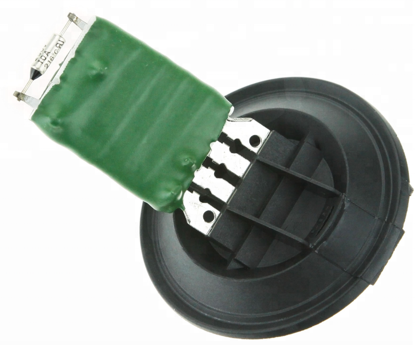

Пока искал как решить, наткнулся на фотку
Печка работает только на 4 скорости - Стр 2
Heater Blower Fan Resistor Motor for AUDI A2 VW Polo Seat IBIZA SKODA 6q0959263a
Термопредохранитель 216 градусов 10 ампер.
Так какой же он все-таки должен быть?
216 и 10 или 240 и 15?
Разница в 5 ампер немного напрягает.

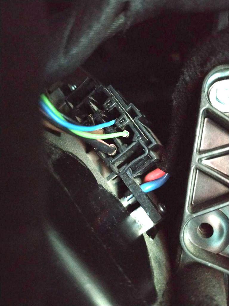

Здравствуйте. Помогите, если можете советом. У меня Поло с климат контролем. Сломалась печка. Постоянно дует на полную мощность, включаяясь сразу, при повороте ключа зажигания. Скорость её оборотов не реагирует на ручку климат контроля.
Почитал форум. Очень похожая проблема была у тех, кто переключает скорость печки тублером. У них не работает 1-3 скорость, и только четвертая. Каак в этой теме.
Проблема решается заменой резистора печки.
Открутил бардачок, думал, что у и меня есть точно такой же резистор. Но там вместо него, какая-то другая конструкция. Такой круглой фишки с резистором, к которой присоединяются контакты, нет. Все устроено по другому. Вместо округлого вкручивающегося разьёма, как в этой теме, тут стоит прямоугольный разьем прикрученный винтами. (см. фото)
Вопрос. У кого-нибудь были такие проблемы с печкой, у машины с "климатом"? Посоветуйте что делать?
И поближе..
А вот такой разьем на машине без климата. Разница очевидна.

Найдите схему и проверяйте. Сами не сможете - сервис и электрик (но не с контролькой!) По мне, так управление климатом и двигателем вентилятора идет с контроллера климата и методом ШИМ. Выложите схему - поговорим предметно. Для начала требуется диагностика. Удачи!

Уважаемый lomond. Если отключить полностью "климат" путем вытаскивания предохранителя. То ситуация не меняется. Климат "мёртв" а печка как дула так и дует, во всю, стоит повернуть ключ зажигания.
Такой вопрос, есть ли смысл поехать в обыччный сервис и проверить ошибки? Или уже сразу записываться к дилеру? Просто сейчас живу далеко от официалов.
Сообщения: 3153
Откуда: Tver region
Благодарил (а): 223 раз.
Поблагодарили: 969 раз.
koraner писал(а):
смысл поехать в обычный сервис
есть, и к грамотному электрику тоже есть. Но схемы нужны в любом случае. Может быть банальное замыкание на плюс выходного ключа управления вентилятором климата. К сожалению у меня была машина без кондера совсем, и соответствующих схем я не сохранял. ЕLSA Win на другом компе была. Знакомому подбирал замену управляющего транзистора, машина не поло, хозяин поменял - заработало.

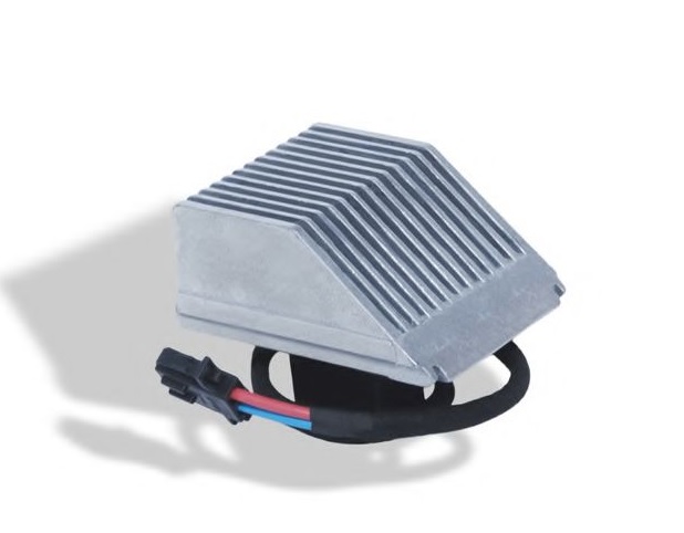

Причина, на машине с климат-контролем, когда во всю дует печка, точно такая, как и на машинах, где скорость переключается тумблером. Перегорел блок управления отопителем или как его еще называют "разгрузочный резистор".
Только вот резистор этот у нас, на климат-контроле, совсем другой. И выглядит по другому. И установлен, по другому, в глубине за вентилятором слева, нужно откручивать болтики и снимать эту штуку выглядящую, как алюминиевый радиатор, но чтобы его снять - пришлось снимать вентилятор. Иначе не подлезешь. И стОи в три раза дороже чем тот, что на машинах без климата. Называется эта железка - "блок управления отопителем". Артикул детали VAG 6Q1 907 521 B.
Сама железка.
