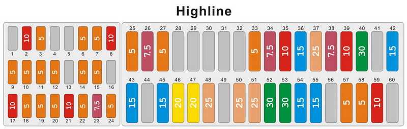

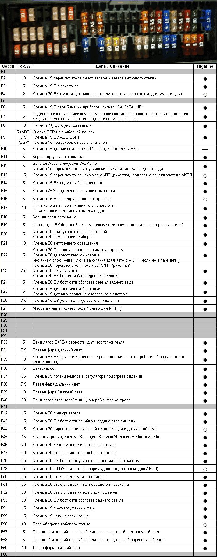

на Поло есть такой предохранитель?
думаю есть, нашел тут схему, завтра первым делом проверю:
Схема - http://www.polosedan.ru/forum/download/file.php?id=2237&mode=view
Расшифровка - http://www.polosedan.ru/forum/download/file.php?id=2388&mode=view
Ибо газоанализатора пока себе не приобрел, проверю хотя бы чтобы всё шевелилось :))
