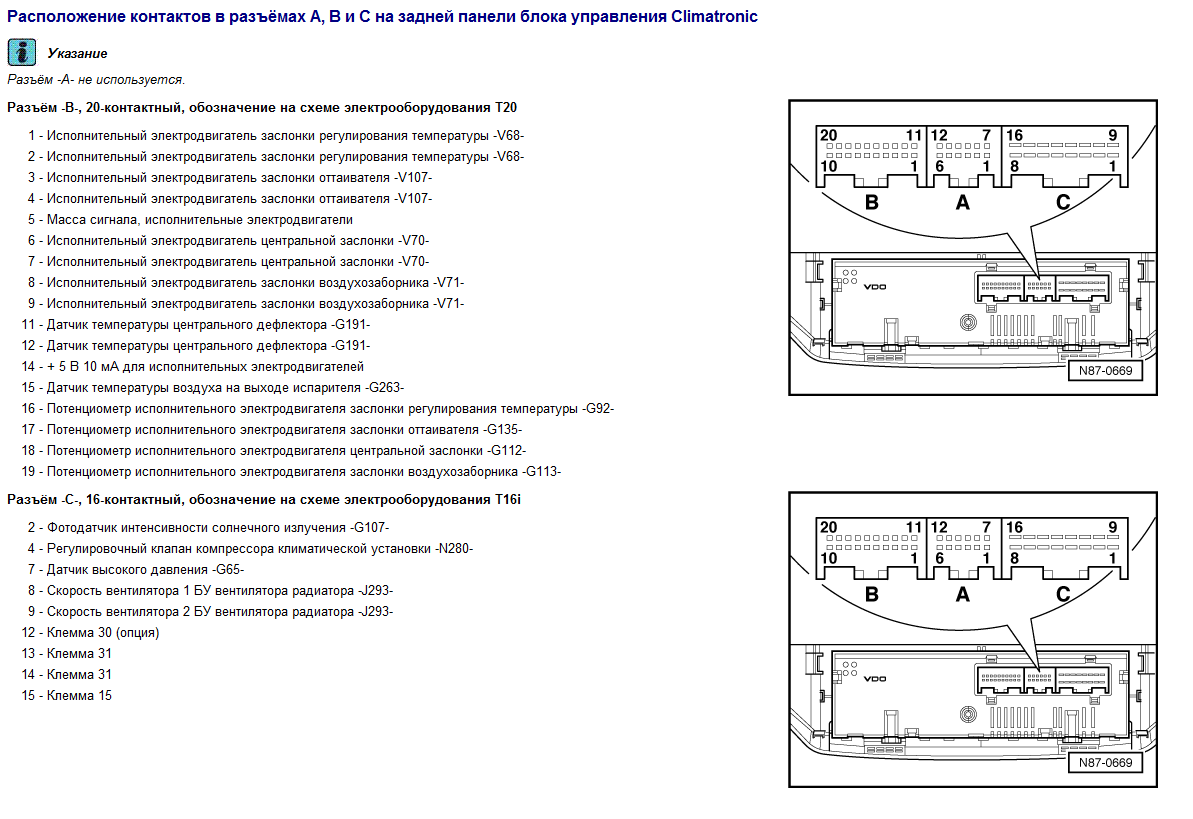

Откопал в программе Elsawin по поводу климат-контроля. Кто готов воплотить идею в жизнь?
Климат без пакета премиум.

Вопрос нашел на польском сайте вот такую приблуду http://www.carsystems.pl/climatronic-control-panel-7n0907426k-upgrade,id244.html
и есть еще вот такая http://www.carsystems.pl/climatronic-control-panel-5k0907044fk-upgrade,id243.html
Вот самый главный вопрос можно ли это поставить в наш полик или нет.
У меня самого поло хай но без према.
Да и вообще кто нибудь покупал на данном сайте чего нибудь, как качество и можно ли доверять данному инет магазину.

нечего не получится у вас! для того чтоб ставить климат нужны радикальные изменения во первых датчит вкорячит, а во вторых убрать тросики с регулировки подачи воздуха! и температуры воздуха! еслиб это все было электронное то климат поставить можно!
но вот ещё одна фишка можно заказать комплектацию хайлай и дополнитель вкорячит климатроник! всё это удовольствие будет стоит 9000 рублей к стоимости авто! повторяюсь но только при заказе авто!

1. Вопрос сейчас один! - на хае моторчики шевелят заслонки или тросики - пишите кто знает точно.
Вот что нашел:
http://volkswagenbox.ru/%D0%9A%D0%BB%D0 ... 0%BA%D0%B8
Просьба дайте с проги Elsawin картинку распиновки Климатика. Выше уже есть схема распиновки Климатроника.
Моторчики
