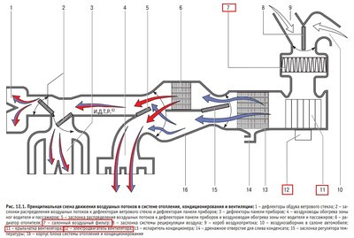

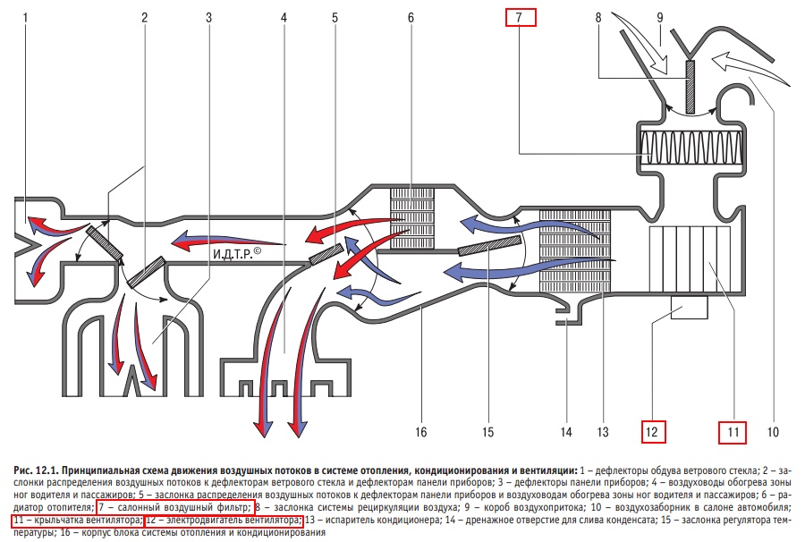

Посмотрел схему вентиляции в "Третий рим", вроде сначало идёт фильтр, а потом уже двигатель вентилятора с крыльчаткой. Так?

Просто я фильтр всегда сам менял, думаю приеду к ОД, придётся опять что то доказывать. А вентилятор у меня после 35т.км. начал давать ежедневные утренние и вечерние концерты, довольно длительные и кричащие. :evil:

Нашёл информация по теме.
Инженер-строитель писал(а):
Парни, кто разбирал систему вентиляции, подскажите, салонный вентилятор стоит в системе вентиляции до салонного фильтра или после??? Изучил схему на одном из сайтов- там указано, что воздушный фильтр стоит на входе в систему вентиляции, а после него уже идет вентилятор или все же наружный воздух беспрепятственно попадает в камеру вентилятора и затем уже на фильтр????
Да, это так.
Недавно вынимал вентилятор (чтобы смазать), дак он весь в грязи потому что гонит уличный воздух (не фильтрованный) и нагнетает его сразу на фильтр.
Идея просто гениальная. Производитель видимо посчитал, что если поставить сначало фильтр, а потом вентилятор, то он слишком долго прослужит. И сделал всё" как надо".
Ну на 99% уверен что ОД скажет вы же фильтр не меняли).
