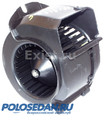

И, судя по картинке , например JP 819215001 из сообщения ув. alexnj нам не подходит, т.к.:
VW Polo sedan: Воет вентилятор печки
JP.png [ 512 КБ | Просмотров: 10648 ]

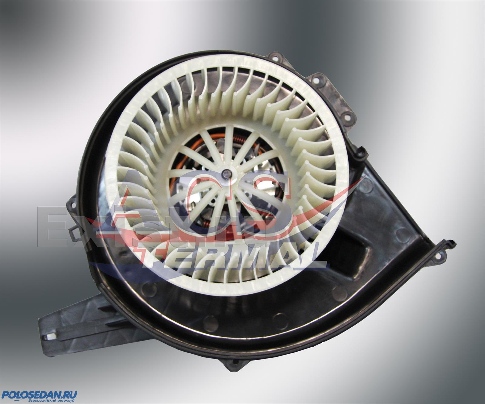

А вот самый недорогой Termal 402015, должен:
termal.jpg [ 256 КБ | Просмотров: 10648 ]

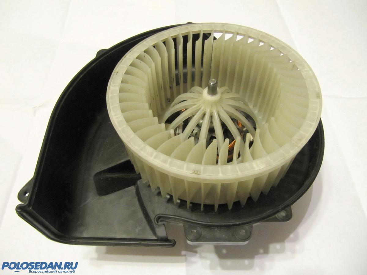

Вот наш из поста ув. Riv_2000:
IMG_0494.JPG [ 236.9 КБ | Просмотров: 10648 ]
Интересно, что для более нового артикула, исходя из этого поста другие замены, но картинки примерно те же.
