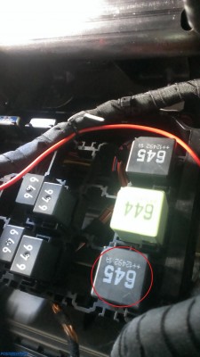

Заказал я датчик 1K0 959 126 E, в 1370руб он мне обойдется. Следов утечек нигде не вижу, думаю что фреон на месте. Да, читал я эту тему всю. Просто как проверить датчик - так и не раскрывается вопрос. Да, можно принудительно включить кондей и проверить - морозит или нет, но я ума не приложу - как к этим реле подобраться. Они там под панелью за пластиком. В щель между рулевой колонкой и панелью видно их. И там не такое расположение, как на фото, что тут выкладывали. Так что ещё нужно понять, какое реле отвечает за муфту. Через пару дней придёт датчик - тогда узнаю, в нём было дело или нет, без танцев с бубном :-)

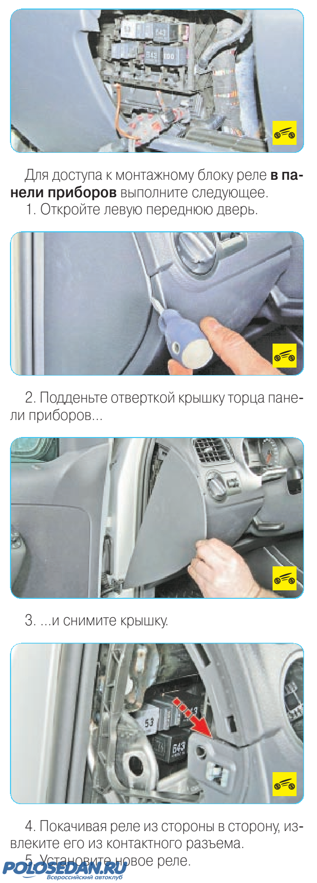

Ну есть же руководство по ремонту вот вырезка из него
Неприятная история - отказал кондиционер в VW Polo седан !
132.png [ 1.22 МБ | Просмотров: 12282 ]
Если машина 13 года, комфорт, то блок реле выгладит так (реле отмечено красным кружком)
IMAG257.jpg [ 659.93 КБ | Просмотров: 12282 ]
замыкаешь контакты без отверстий проволочкой, ставишь реле без щелчка (чтобы проще было снимать когда проверишь), ждешь минуту, щупаешь трубку и все!
