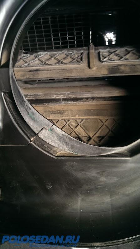

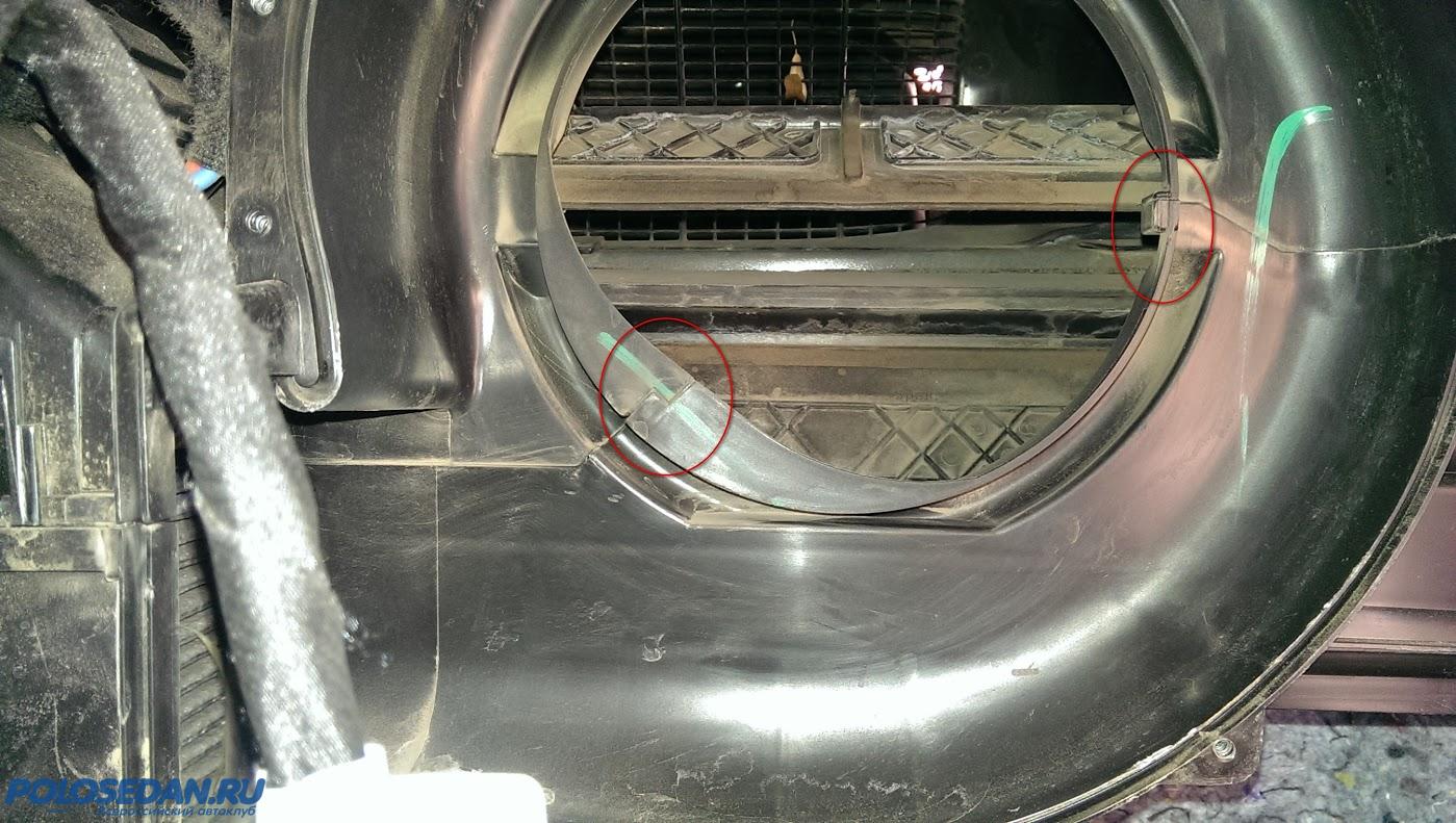

Наконец-то избавили меня от этого свиста, уж так не хотели во второй раз менять, что нашли причину и она оказалась не в вентиляторе. Какой-то увеличенный зазор в районе салонного фильтра через который подсасывало воздух и появлялся этот свист, не пойму только почему летом тишина была, может что печку не включаешь.Содрали 125 рубчиков за поиск причины хоть и на гарантии, я и возражать сильно не стал на радостях.Вот теперь думаю может у меня не тот вой отопителя был на который жалуется большинство
28aleksey77, Зазаор в районе фильтра может быть по двум причинам-не правильно установлена крышка фильтра.... и при замене вентилятора не попали в пазы.... в обоих случаях-кривожопостьрукость мастеров....

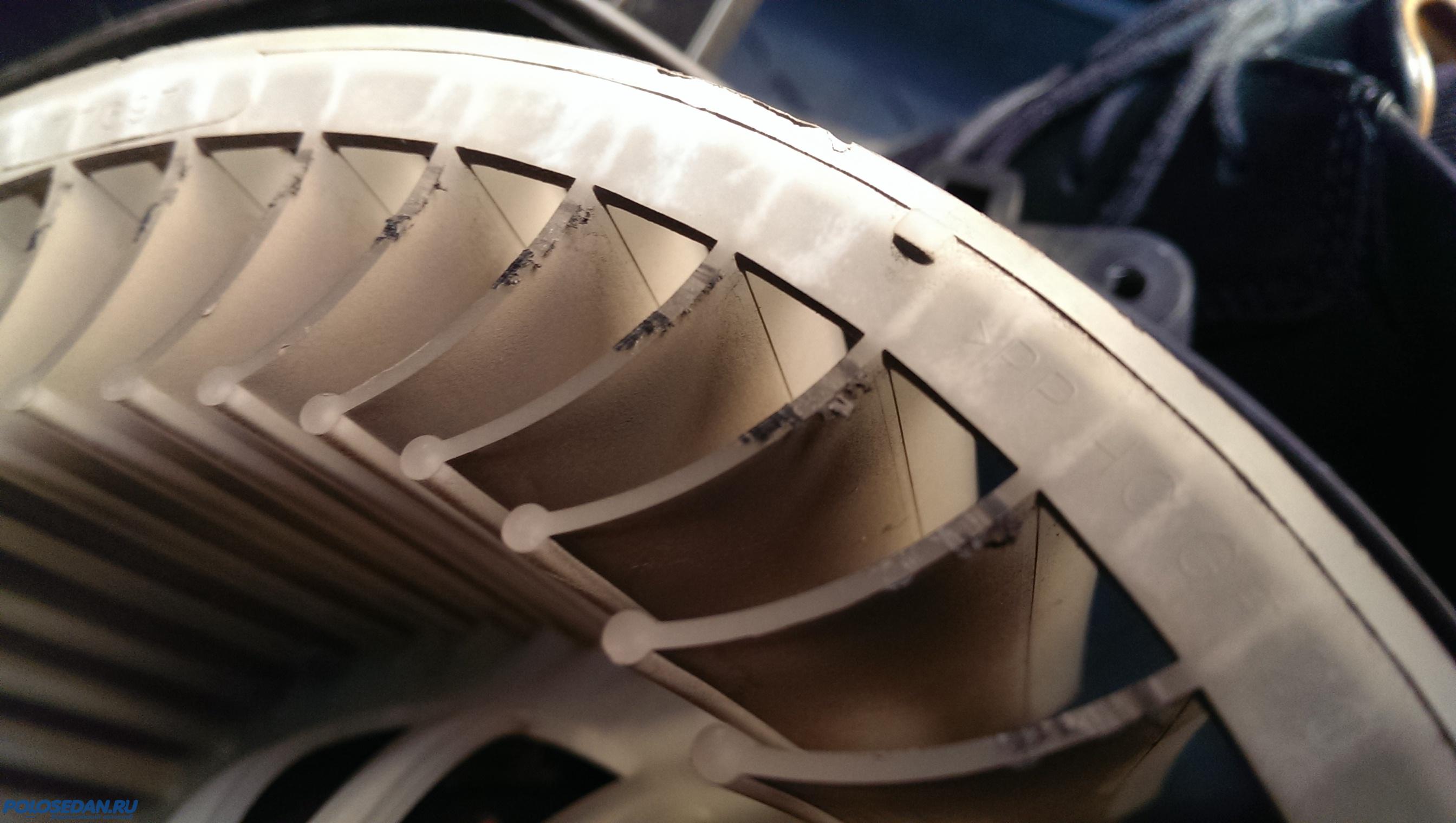

Починил свой вентилятор, который на ямах бился лопастями об корпус.
У меня проблема была в корпусе, который "разъехался" и вентилятор задевал его.
я его немного поточил, и все стало хорошо. изначальную форму корпус восстанавливать не захотел.

Тоже зашумел вентилятор отопителя. На двоечке гул и вибрация, а на 3 и 4 "трещётка", как будто что-то попало внутрь. Оказалась проблема сходная с той что описал mtxfix. По какой-то причине "втянуло" корпус и вентилятор стал тереться об него. С помощью фена выправили корпус, задевать перестало, но оказалось что крыльчатка уже повреждена и разбалансировалась. Пришлось разориться на новый вентилятор. Непонятно, как избежать повторения.
