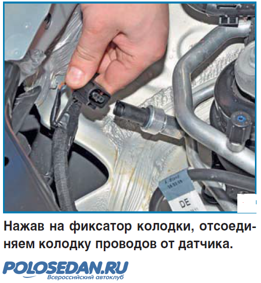

народ, кто ещё будет менять датчик этот, сфоткайте пожалуйста где он находится
Сообщения: 8094
Set, за правой фарой,рядом опора двигла

Интересно, какой сигнал с это датчика снимается, омический? Я к тому, что в случае когда подозрения падают на этот датчик, можно подать на колодку от датчика сигнал, который соответствует исправному датчику. Ну если это датчик давления, то всё таки думаю что на выходе мозги видят сопротивление.
